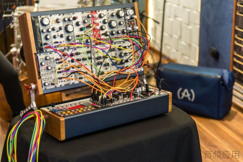

每一位初入茅庐的eurorack玩家都不得不面临的两大首要问题就是:
图:曾宇在交流方式VOL.12上演出使用的eurorack模块系统

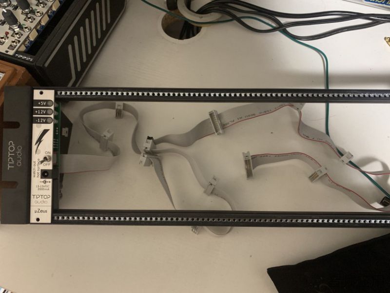

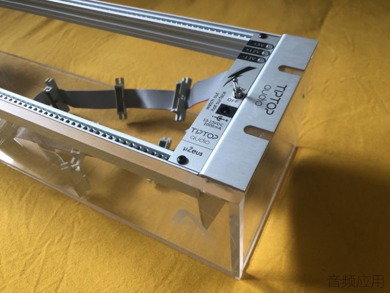

方案1. 购买商业化销售的轨道,购买商业化销售的固定轨道的边框,自己做箱体(这个相对简单),购买商业化销售的eurorack电源模块
图:使用TipTop Audio的Z-Rails轨道,TipTop Audio的Z-Rails Rackmount边框,自制亚克力透明箱体,TipTop Audio uZeus电源模块组成的整体系统(单排84HP)

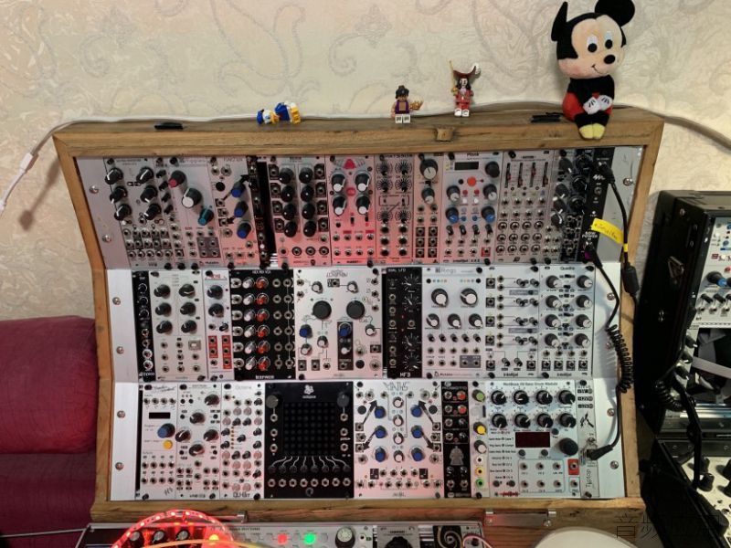

图:使用商业化轨道,但外框和箱体都自制的木箱子

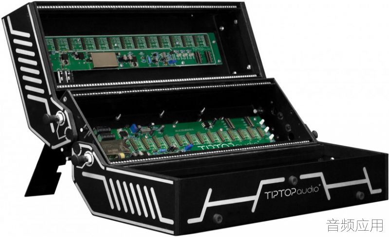

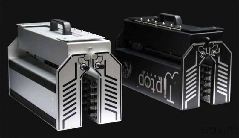

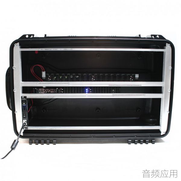

方案3. 购买商业化销售的带电源的一体化完成品箱体
图:TipTop Audio带电源的一体化完成品箱体Station 252

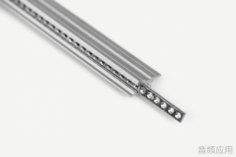

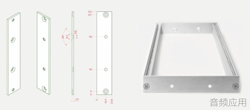

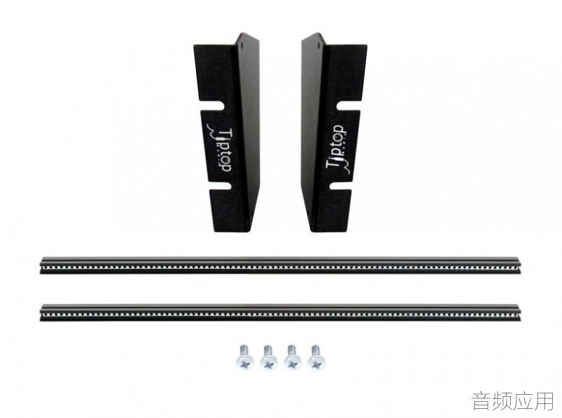

最常见的大家用的最多的就是TipTop Audio家的Z-Rails系列了,包括了Z-Rails轨道、Z-Rails Brackets轨道外框、Z-Ears Standard Rack Mount带平角耳朵的轨道外框、Z-Ears Tabletop带斜角耳朵的轨道外框。这也是我最推荐使用的,而且有银色和黑色两种配色可选。
图:Z-Rails外轨道加内轨道一套,用于在上下两边固定模块

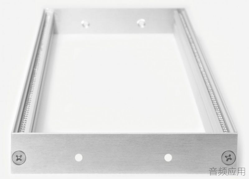

图:Z-Rails Brackets轨道外框,用于固定住上下两条Z-Rails轨道
图:然后就可以在两侧通过螺丝固定到自制的箱子里

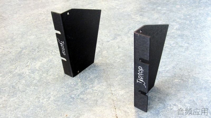

图:Z-Ears Standard Rack Mount带平角耳朵的轨道外框
图:Z-Ears Standard Rack Mount带平角耳朵的轨道外框,也是固定住轨道,但因为带一个「耳朵」所以可以直接平放进箱子
图:Z-Ears Standard Rack Mount带平角耳朵的轨道外框方便在上方通过螺丝固定到自制的箱子里
图:Z-Ears Tabletop带斜角耳朵的轨道外框
图:方便在上方通过螺丝固定到自制的箱子里,也可以不放到箱子里而是直接放在桌面呈现一个角度使用

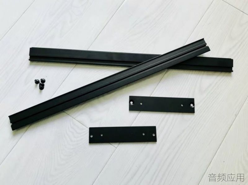

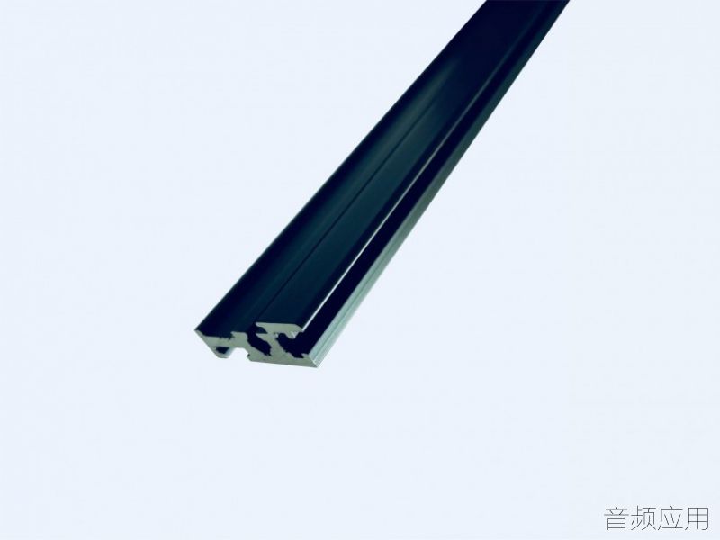

Noise Circuit:
Noise Circuit是咱们国人的品牌,自己设计并开模做了轨道和框体,价格也是童叟无欺。Noise Circuit的轨道跟TipTop Audio差不多,唯一的区别就是螺丝开口小一点,TipTop Audio家的是M3螺丝,Noise Circuit家的是M2.5螺丝。你可以找到比较好使的M3手拧螺丝(不需要螺丝刀),而M2.5的比较难找,不过Noise Circuit表示他们也在自己做M2.5的手拧螺丝。
图:Noise Circuit家的轨道
Noise Circuit家有各种尺寸的轨道,价格上还是用最常用的84HP来说:
轨道一对:180元软妹币
外框一对:90元软妹币
整体下来是270元
当然最好是买双轨道+双外框套装只需要244元软妹币。

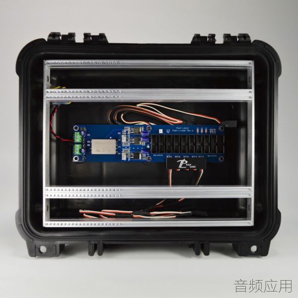

除此之外还有Pulp Logic家可以选择。他们家的东西包括M2.5 Threaded Strip内轨道、Vector Rack Rails外轨道、3U Bracket Kit轨道外框。
图:Pulp Logic M2.5 Threaded Strip内轨道用于在上下两边固定模块
图:Vector Rack Rails外轨道用于固定住M2.5 Threaded Strip内轨道
图:3U Bracket Kit轨道外框用于固定住Vector Rack Rails外轨道

3U Bracket Kit外框一对:20美元
加在一起是45美元

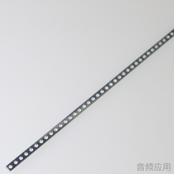

内轨道的螺丝孔:
实际上在eurorack圈,内轨道的螺丝孔有两种形式。
前面我们提到的那三家的螺丝孔直接就打在了内轨道上,上模块的时候直接用螺丝固定住即可,每个螺丝之间的距离就是1HP宽度。这是Doepder推荐的标准设计,大部分的成品模块箱子都使用这种设计,使用M3或M2.5螺丝固定,这也是我个人推荐的方式。
需要注意的是,在上模块的时候,要将上下的轨道对其,因为内轨道在外轨道里是左右留出了一定的余量的,可以小幅度滑动,所以如果上下的内轨道没有对其那么你的模块上完可能都是歪的,或者对不准螺丝孔。最好在对其后先把最左边的模块上好,再把最右边的模块上好,这样既可保证中间也都是对齐的了。

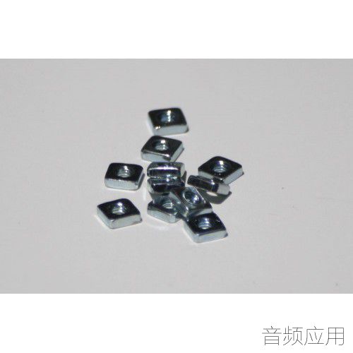

其实还有一种内轨道螺丝孔则是一个一个独立的小方块,可以在外轨道里自由的左右滑动。准确的说是将标准的内轨道打散了,变成一个一个的小方块。
图:一个一个带螺丝孔的小块可以在外轨道内自由滑动
这种做法其实可以说是很反人类了,在上模块的时候你需要将内轨道里可以左右自由滑动的小块精确的挪到模块开孔的位置,再上螺丝,搞起来很费劲很花时间,个人非常不推荐。
除去上螺丝费劲不说,如果你用了好几个2HP或4HP的模块,那么轨道里的螺丝孔滑块很可能就不够用了,你只能把箱子整个拆开,从内轨道两侧塞入更多的滑块(滑块还要单买),很是蛋疼。
Pulp Logic家也有卖这种东西的,叫做M2.5 Square Rail Nuts,使用M2.5螺丝。
图:M2.5 Square Rail Nuts螺丝小块

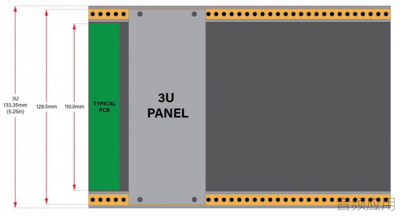

还记得我们在第1话说过的Doepfer制订的eurorack标准吗?所有eurorack箱体高度都必须是3U(133.4mm),而eurorack模块本体的高度则必须是128.5mm。133.4mm - 128.5 mm = 4.9mm,因为每个外轨道的「外舌头」尺寸是2.45mm,正好让eurorack模块可以放入到「外舌头」里。
图:上下轨道每个「外舌头」的高度是2.45mm,用于托起模块本体,即便没有螺丝,只要不是90度垂直放置,模块依然会保持被「托」在轨道内部而不会掉下来

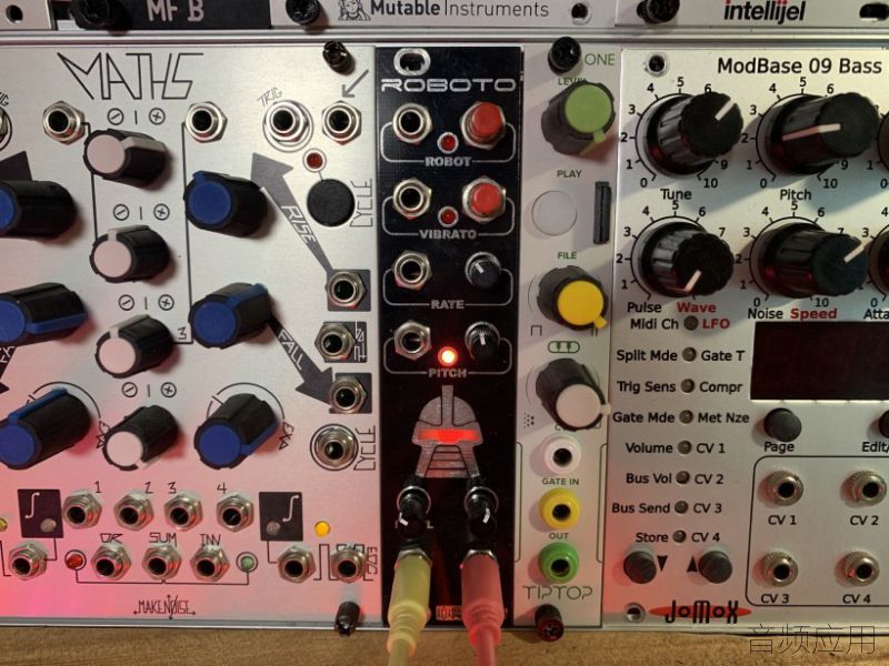

我所有100多个模块里,只发现Synthrotek的Roboto的PCB板设计的真的是很高,撑满了整个eurorack能用的高度,所以轨道稍微有一点「内舌头」都会被卡住。我曾经尝试将其放入Tiptop Audio的Mantis箱子和淘宝上做的非标准轨道,都失败了。有人说其实只要使点劲,也能「怼」进去,不过我个人是不敢尝试。
图:Synthrotek的Roboto被淘宝上做的非标准轨道的「内舌头」卡住,放不进去
图:没有「内舌头」的轨道,就可以顺利塞入了
图:Tiptop Audio的Mantis箱子的轨道也塞不进去Roboto模块
所以买轨道之前要看一下是否有「内舌头」,虽然很难赶上一个塞不进去的模块,但一旦赶上还是很难受的。

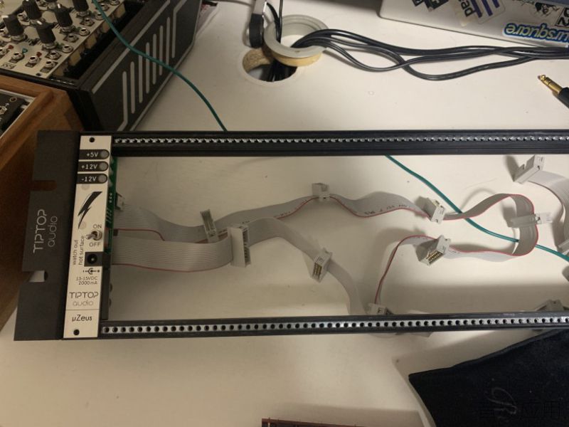

如果你买了不带电源的eurorack成品箱子,那么当务之急就是买电源了!一般来说eurorack的电源都是4HP大小(也有十分小巧的2HP设计),100美元上下的价格。每个电源模块都通过变压器跟你家里的220V交流电连接,然后他们自己的背后自带至少2个,至多5个16针IDC接口对其它模块进行供电。
图:最常用的4HP模块电源TipTop Audio的uZeus
图:最常用的4HP模块电源4ms的RowPower 40
图:最小巧只有2HP宽度还带两个multi复制功能的Endorphin.es的P模块(还未发售)

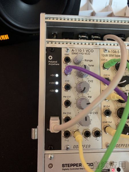

图:Polyend Anywhere模块电源甚至可以用USB充电宝供电,方便你到深山老林里玩模块(还未发售)
图:每个电源模块通电之后都会有+5、+12和-12三个指示灯亮起,提示你三个电压工作正常。如果它们不亮或者忽亮忽灭,那么请赶快拔掉电源检查哪里出问题了

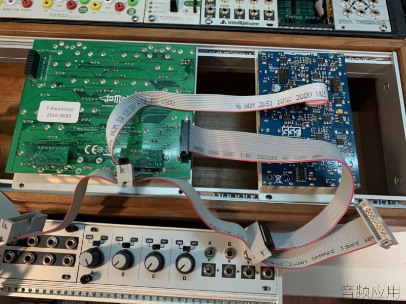

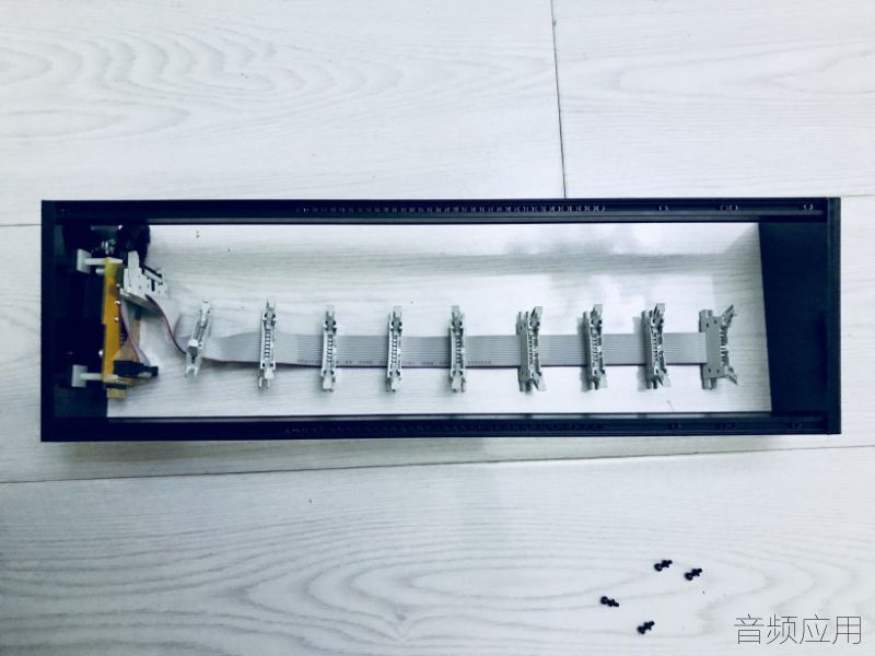

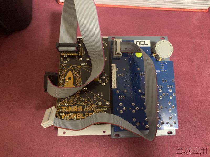

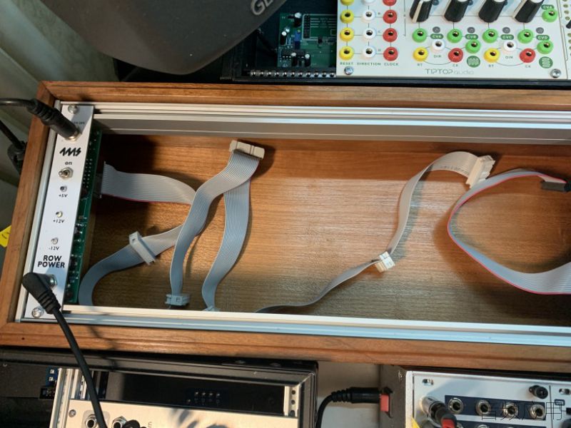

当然不是说带2个IDC接口就只能接2个模块,那就太挫了!这时候我们就要祭出IDC串联排线和供电母板了,将电源模块跟IDC串联排线或供电母板连接之后,就可以扩展出无限多的IDC接口了来连接无限的模块了(当然其实不是无限的,要看你的电源能提供多少电量)。
IDC串联排线:
IDC串联排线一头连接到电源模块的16针接口,获得电源模块提供的电力;IDC串联排线的另外一头则甩出很多很多16针的IDC排线接口,用于连接所有的模块。
这种IDC排线其实也分为两种,最常用的一种是甩出来的排线全部是16针公头;不常用的则是甩出来的排线全部是16针母头。
图:16针公头的IDC排线
图:16针公头的IDC排线每个接头都是公头
图:16针母头的IDC排线
当然我最推荐也是大家都在使用的是16针公头的,需要你再用另外一根线连接到eurorack模块。
图:16针公头的IDC排线连接方法,左边的模块通过一根16针母头对16针母头的IDC线缆连接到电源,右边的模块则通过一阵16针母头对10针木头的IDC线缆连接到电源
图:现在还有一种更高级的带锁扣的16针公头的IDC排线,不会因为震动而松掉或脱落
那么如果我的IDC排线有8个头,但我有9个模块咋办?办法有很多:
一般来说一个电源模块上会有至少3、4个IDC排线接口,所以你可以接出很多很多跟IDC排线来连接很多很多的模块
A排线可以串接B排线,形成更长的排线
利用排线延长
图:一个电源模块并联出两个IDC排线
图:两个排线串联
如果我买的排线太短了,够不到电源线的长度怎么办?也可以有专门的公头对公头的连接器,将两个母头的连线串联起来,形成更长的电源线。

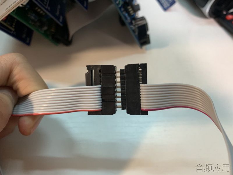

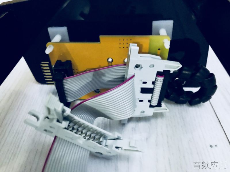

第1话里我们说过,eurorack模块背后的供电接口有可能是16针,也有可能是10针。不过eurorack模块连接到电源的那一端全部都是16针的。所以你需要有两种线用于将eurorack模块连接到电源排线上:
一头10针(连接10针供电的eurorack模块),另外一头16针(连接电源排线)
一头16针(连接16针供电的eurorack模块),另外一头16针(连接电源排线)
图:左侧的模块使用16对16针IDC线缆连接到电源,而右边的模块则使用10对16针的IDC排线连接到电源
一般来说每个模块在购买的时候都会赠送相应的这么一条线。但也很可能你买的二手模块已经没有电源线了,那么你可以到淘宝上去买。搜索IDC排线,跟他们说你需要10针到16针还是16针到16针的,同时拍照给他们看电源缺口方向,他们就会做好发给你,一根线几块钱很便宜(一定要给他们拍照看清楚排线接口的缺口方向,这个没有标准的,做错了就废了用不了的)。

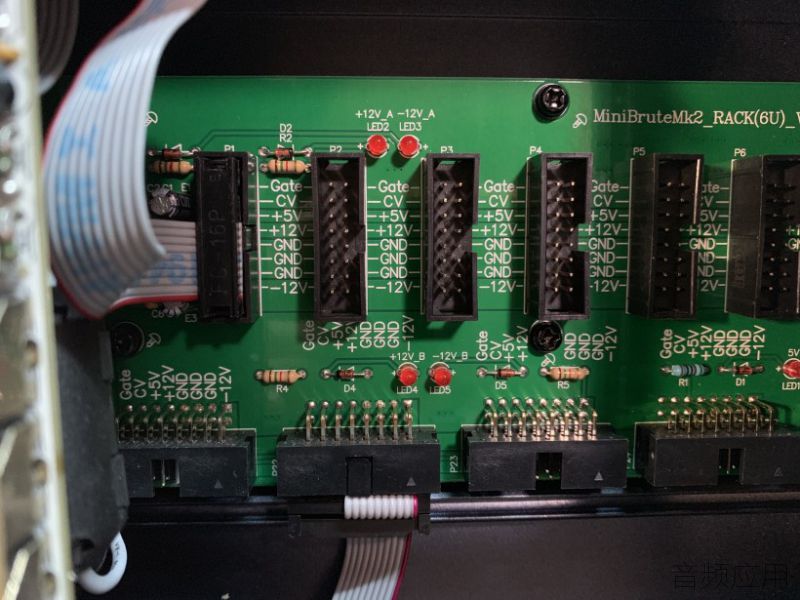

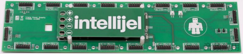

供电母板:

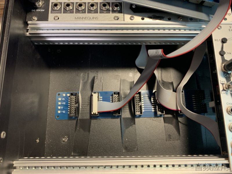

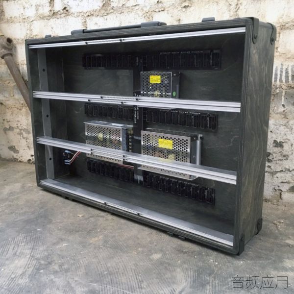

IDC排线虽然方便,但是也有一个问题就是它是一种不稳定连接。如果你需要搬运箱子去演出,那么排线会在模块箱子里来回甩动,排线的连接有可能松掉是小是,如果排线撞到模块的某个元件导致模块损坏那就是大事了!

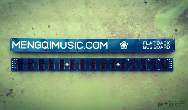

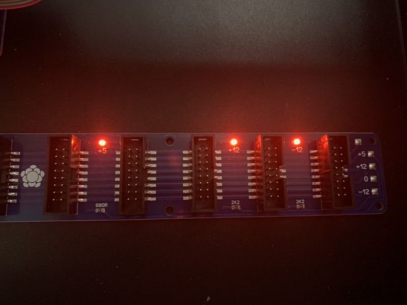

所以我其实更推荐需要搬运和演出的朋友使用供电母板这种东西。它比IDC排线也更稳定,更可靠。很多公司都有在制作这种东西,我最推荐使用孟奇设计制造的Flat Back Bus Board电源母板。
图:孟奇设置制作的Flat Back Bus Board电源母板,价格239元软妹币
从名字你也可以看出来了,这个母板的背后是完全没有任何元件的,比飞机场还平。这就方便你把它安装到任何自己DIY的箱子里,不管是用胶带贴住,还是用四角预留出的螺丝孔固定,都十分方便。
图:每个电源母板通电之后都会有+5、+12和-12三个指示灯亮起,提示你三个电压工作正常。如果它们不亮或者忽亮忽灭,那么请赶快拔掉电源检查哪里出问题了
其它推荐的电源母板还包括:
14口Doepfer A-100 Bus Board:40美元
14口TipTop Audio Zeus Passive Bus Board:35美元
16口Koma Elektronik Strom Busboard:39美元
20口MDLR Case MDLRCASE Eurorack Busboard:49.99美元
40口MDLR Case MDLR PWR Powered busboard:299.99美元
图:14口TipTop Audio Zeus Passive Bus Board
16针接口外圈的「安全槽」:
咱们在第1话提到过,模块跟电源的连接,需要遵循红线对红线,或-12V对-12V的原则。IDC线缆都会用一侧的红线(有些线缆也会用蓝线或红色虚线表示)来表示那一侧对应-12V电源位置(相应的没有红线的一侧就是+12V咯)。如果接反可能会导致模块短路烧毁(其实现在大部分模块和电源都做了保护措施,所以最多无法点亮,几乎不会被烧毁)。
而为了避免大家晕头接错,所以大部分的16针接口外圈会设计一个有一边缺口的「安全槽」。16针公头接口的安全槽缺口,必须跟16针母头上的凸起口对应,才能顺利将线缆插入,否则会被卡住插入不能。所以用这个办法就可以100的保证你不会插反啦!

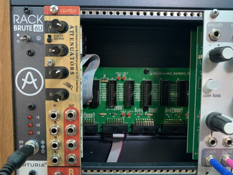

图:孟奇设置制作的Flat Back Bus Board电源母板就带有安全槽

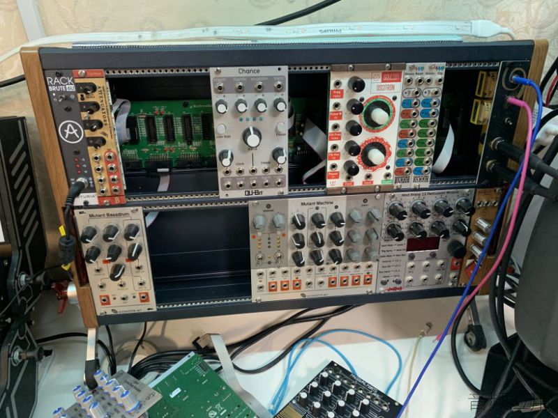

图:Arturia的RackBrute箱子里的电源母板也带都有安全槽
所有的IDC排线都带有安全槽,但并不是所有的电源母板都带有安全槽。所以对于新手和大多数人来说,选择带安全槽的电源母板无疑是最好的。
但在模块那一边,并非所有模块的16或10针电源接口都带有安全槽,所以大家在使用的时候还是要多加确认,不要插反。

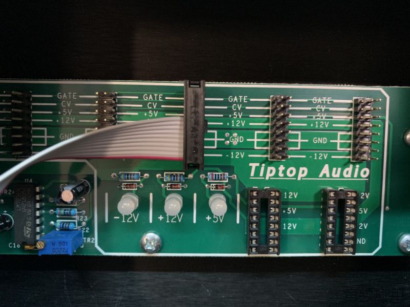

不带「安全槽」的电源母板:
前面说了并不是所有的电源母板都带有安全槽。对于新手来说,不带安全槽的电源母板显然是有「插反」的风险。不过对于老司机来说,可能更喜欢这种设计,为啥呢?
图:TipTop Audio的Station 525箱子里使用的电源母板就不带「安全槽」

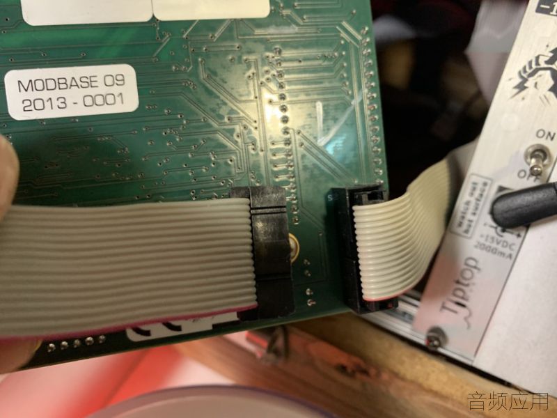

因为有一些奇葩的不按套路出牌的老模块!我所知道的只有JoMox的ModBase 09这个底鼓模块,它的电源「安全槽」开口和排线跟别人都是反的!我的妈呀!
图:奇葩的JoMox的ModBase 09
所以如果你使用带「安全槽」的电源母板,或者带「安全槽」的IDC排线,你就用不了这个块了,因为它插不进你的电源槽里!
这时候不带安全槽的电源母板的优势就提现出来了。
不过其实咱们还有两个变通的办法:
自己动手用刀子把电源槽切掉
让JoMox的ModBase 09直接跟电源模块连接(如果你的箱子自带电源,没有eurorack电源模块那就没办法了),一般来说eurorack电源模块的16针接口是不带「安全槽」的

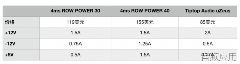

如何选择电源模块:
根据ModualrGrid的统计,目前市面上有67种eurorack电源模块。即便我们上面列出来的那四个电源模块的价格差距都很大,那么是不是选一个便宜的就可以了呢?绝对不行!
每个电源模块所能提供的负载电流是不同的,在购买之前你可以到官网查询它们在+12V、-12V和+5V上的负载电流各是多少。
常用的三个eurorack电源模块:
Tiptop Audio uZeus:85美元
4ms ROW POWER 30:119美元
4ms ROW POWER 40:155美元
图:三个常用电源在三种供电电压下的负载电流对比
每个模块都有自己对三种电压不同的耗电量的需求,每个模块的官网介绍里都会写的很清楚。假设你购买了4ms ROW POWER 30电源模块,但自己所有模块对+5V的耗电量要求超过了0.5A,那么4ms ROW POWER 30就带不动了,这时候你有两个选择:
换更大更贵的电源模块,比如4ms ROW POWER 40
再买一个4ms ROW POWER 30电源,两个电源各给一半的模块供电
显然第一个方案是更好的,因为电源模块要占用你宝贵的箱子位置。

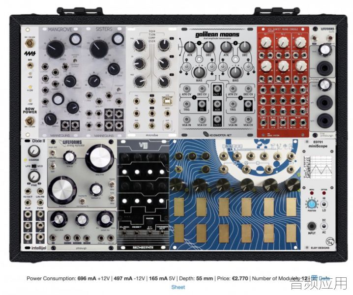

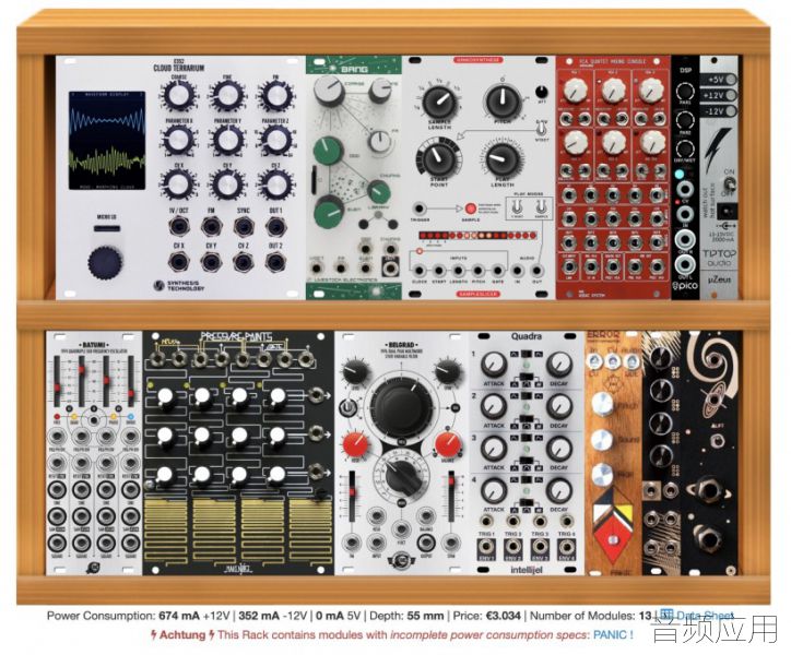

一个一个计算模块的耗电量显然是个体力活,还容易出错。最佳的办法就是到ModularGrid.net注册一个账号,按照实际的HP数新建一个机架,将你所有模块都加进去,然后网站会自动算出来所有模块的耗电量需求。
图:696 mA +12V | 497 mA -12V | 165 mA 5V。再对比一下4ms ROW POWER 30电源的参数,可以得知能够正常使用
图:有个别模块参数不全,网站会红字提醒你,这时就需要自己去官网查询并计算了。
在搭建系统前认真计算所有模块的耗电量是否高于电源所能提供的负载电流,是非常重要的。虽然有些情况即便所有模块耗电量超过电源的负载电流也能正常工作,但「小马拉大车」不是个好事。当你用到模块更多都功能,连接了更多的线缆之后,可能电源就不堪重负了,会频繁的来回断电表示罢工。

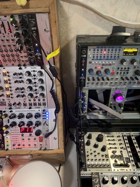

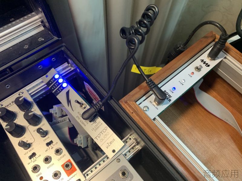

我有一个3排104HP的超大箱子,塞满全部312HP的模块之后,不管使用哪个eurorack电源模块,都是不够给这么多模块供电的,所以我需要有两个eurorack电源模块,分别给一半的模块供电,问题就解决了。
你也许注意到有些电源模块有两个电源输入接口,其实你把电源插在哪个口都可以,另外一个口是方便你串接多个电源的。
比如我这个3排104HP的超大箱子,连接220V交流电的变压器只要输入给其中一个eurorack电源模块A,然后这个eurorack电源模块A用一个两头都是2.1mm内正外负的电源线,就可以串接起eurorack电源模块B。这样eurorack电源模块B就不必再拖一个变压器连接到你家里的220V交流电源了,一拖二,非常方便。
图:电源模块一拖二,左侧箱子两个电源分别位于第一排最右侧和第三排最右侧,右侧箱子两个电源都在第一排最左侧,互相串接使用
图:右边4ms的RowPower 30电源模块连接到家里的220v电源,给右边箱子里的模块供电;同时它再拖一根线串接左边的TipTop Audio的uZeus电源模块,给左边的箱子里的模块供电。即便RowPower 30关闭,uZeus也可以独立打开运作

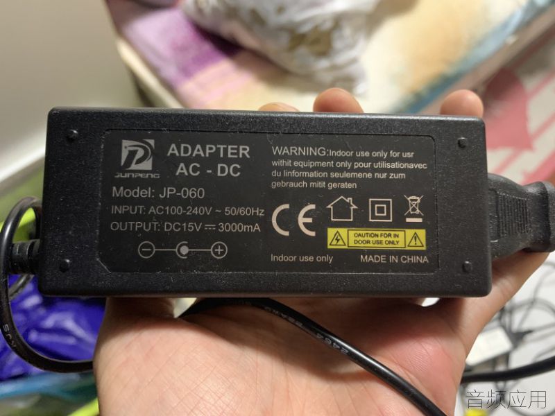

如何选择变压器:
带电源的箱子一定都配了变压器,而单独买eurorack模块电源的话很可能没有变压器,需要自己配。

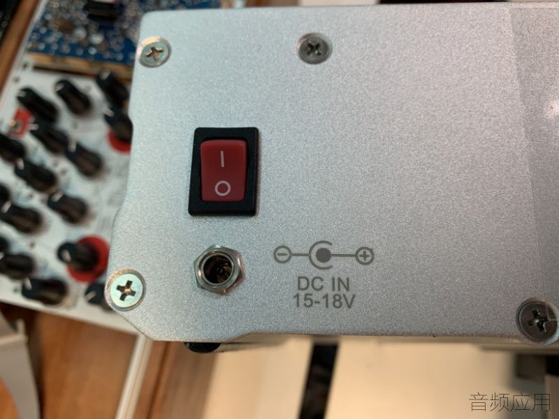

你需要了解eurorack模块电源是内正外负还是内负外正,其电源接口是几毫米大小,其需要的电压是多少,最大负荷电流是多少,再选择合适的变压器。
拿前面说过的TipTop Audio的uZeus电源模块来说,它在自己的面板都标记的很清楚了:
13-15VDC电压
内正外负
2.1mm电源接口(这个说明书里有写)
再说4ms的Row Power 40这个电源模块,它在自己的面板也都标记了:
15-20V电压
内正外负(这个说明书里有写)
2.1mm电源接口(这个说明书里有写)
图:内正外负,电压在15-18V的变压器都可以使用

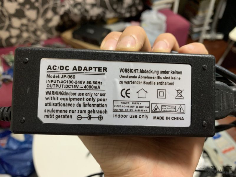

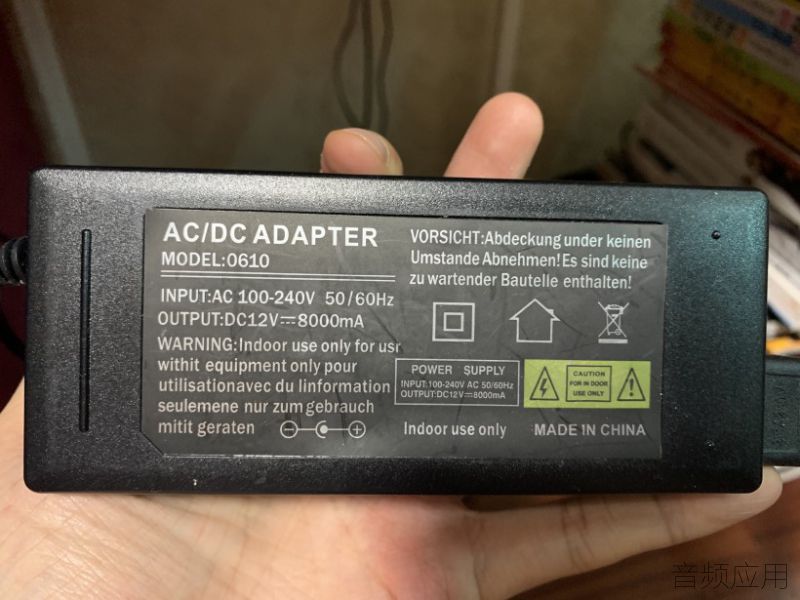

至于变压器的最大负荷电流,可以说是越大越好!比如要驱动TipTop Audio的uZeus电源模块至少要有2000mA才能让它在-12V、+12V和+5V正常输出额定的负载电流,所以你的变压器至少要有2000mA,多了也没关系。
图:通常的变压器15V,3000mA,内正外负
图:更大的变压器,15V,4000mA,内正外负
图:最大的变压器,12V,8000mA,内正外负
变压器的最大负荷电流越大,你越可以串联更多的电源模块。比如我用一个8000mA的变压器串联3个4ms的Row Power 40,可以让它们全部正常输出额定的电负载电流。如果是4000mA的变压器那么可能只能串2个。
变压器在淘宝买也很方便很容易,只要认准电压范围、内正外负还是内负外正,电源接口大小,最大负荷电流越大越好,就可以了。

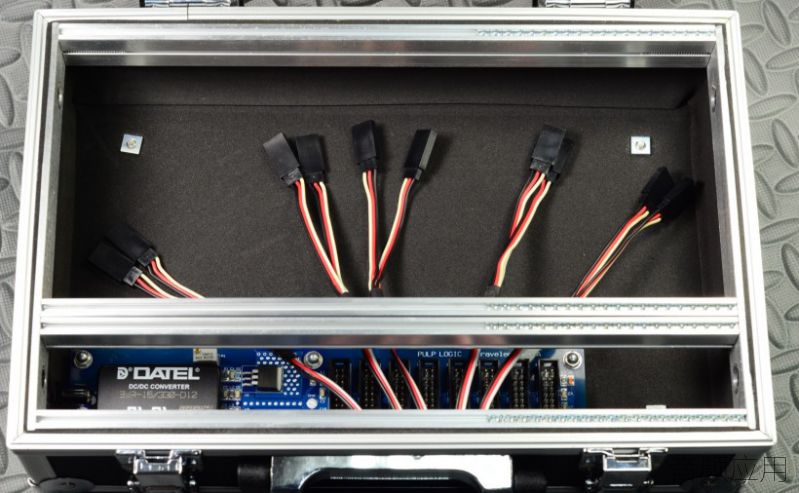

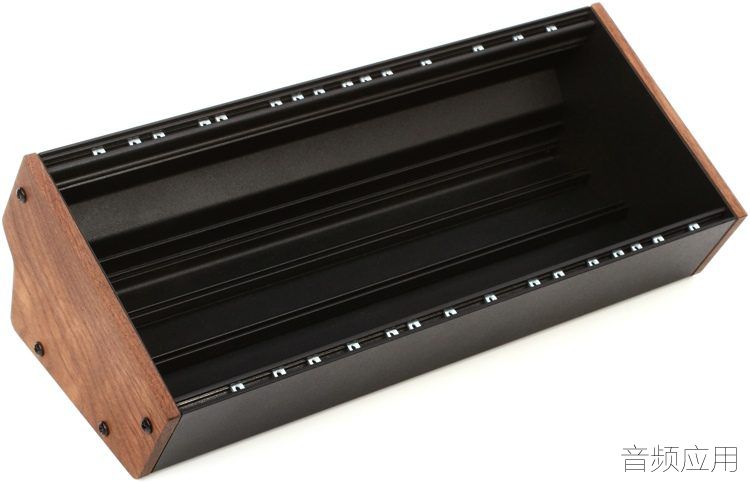

选择带电源的成品箱子需要考量的重点:
是否轻便,是否好搬运(如果不需要演出,只在家用可以忽略这一点)
是否有盖子,盖子和箱子之间是否留出了足够的空间,保证内部模块的连线不会因为太高而影响到盖子无法盖住
电源是否包含+12V、-12V、+5V三个标准(虽然越来越多的模块不再使用+5V,但为了保证你所有模块都可以正常工作,还是需要电源能提供+5V)
电源的功率是否够用?如果电源的功率不够大,就有可能无法驱动箱子里所有的模块全部正常工作。如果功率不够那么会导致有部分模块无法点亮,或无法正常工作。那么这里就引入了我们的下一个话题。

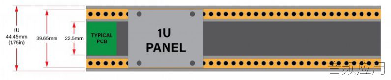

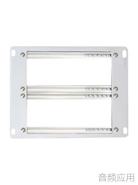

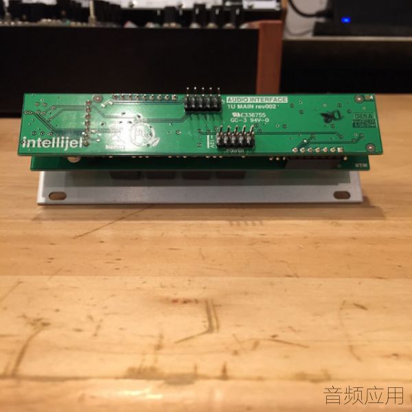

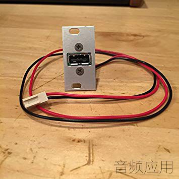

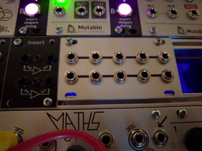

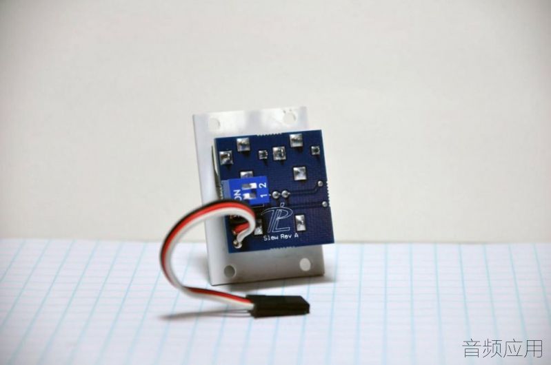

1U Tile:

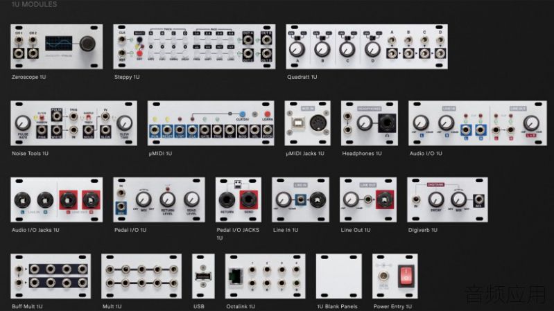

在Doepfer早早就制订好的eurorack标准的发展过程中,突然出现了一种自创的标准,大家都将其称为1U Tile。就是一种高度是正常模块1/3的小模块,因为正常模块是3U高度,而这种模块是1U高度,很小,好像一块一块砖头似的,所以被称作1U Tile。
一般来说1U Tile最初是为了增加一小排高度,而为整个系统加入一些简单的辅助功能而设计的。最初的1U Tile模块功能都很简单,比如耳机输出、1个信号复制出4个的multi、调节信号衰减的attanuator、甚至是方便插USB灯的USB接口。

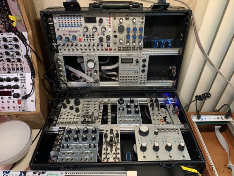

图:交流方式VOL.12演出上来自日本的Galcid就使用了多出一排1U Tile的Intellijel的箱子,她这排1U Tile模块包括了USB接口、音频输入/输出、数字混响、噪音和采样/保持、multi和一个自制的开关
但因为1U Tile是民间出现的非标准的eurorack模块,所以没有一个统一的标准规范。于是出现了分裂。目前市场上有两种1U Tile标准:
Intellijel领导的1U Tile标准
Pulp Logic领导的1U Tile标准
虽然都叫做1U Tile,但它们有轻微不同,下面来仔细说。
1U Tile的大小:
Intellijel领导的1U Tile实际上比1U高度稍微矮了一点点,因为在1U的高度内又为上下的「外舌头」留出了距离,缩短了1U Tile模块可使用的高度范围。
Pulp Logic领导的1U Tile完全遵循1U高度,因为Pulp Logic自己做的轨道就是没有「外舌头」的那种。
图:Intellijel的1U Tile模块
图:Pulp Logic的1U Tile模块
换句话说:虽然二者的轨道距离都是1U,但因为Intellijel轨道之间有「外舌头」,所以其1U Tile模块其实不到1U高度。而Pulp Logic的轨道之间没有「外舌头」,所以其1U Tile模块的高度就是实打实的1U。
简而言之:Intellijel标准的1U Tile模块比Pulp Logic标准的1U Tile模块要短4.81mm(上下各留出了2.405mm的舌头)。
图:Intellijel的1U Tile标准,1U Tile模块实际高度比1U矮一点
图:Pulp Logic的1U Tile模块是真1U高度,一模一样
所以你可以把Intellijel领导的1U Tile模块放到Pulp Logic做的带1U Tile「无舌头」轨道的箱子上,虽然矮了点但可以用螺丝钉卡住一边来用。
图:把Intellijel 领导的1U Tile模块放到Pulp Logic做的带1U Tile轨道的箱子上,虽然矮了点,有个缝隙,但可以用
但是你没法把Pulp Logic领导的1U Tile模块放到Intellijel做的带1U Tile「有舌头」轨道的箱子上,因为太大了塞不进去。
图:把Pulp Logic领导的1U Tile模块放到Intellijel做的带1U Tile轨道的箱子上,太大了,塞不进去,完全用不了
Intellijel的1U Tile:
目前Intellijel领导的1U Tile标准,主要支持的厂商有:
Intellijel
LPZW.modules
Nonlinearcircuits
Shakmat Modular
你可以通过购买Intellijel的4U(3U+1U)或7U(两排3U+1U)箱子来获得装载1U Tile的空间。
图:Intellijel带一排1U Tile的7U Performance Case
当然你也可以通过购买现成的轨道,然后按照Intellijel  1U Tile的标准自己做箱子的方式来得到装载1U Tile模块的空间,尺寸标准请看:
https://intellijel.com/support/1u-technical-specifications/
Intellijel的1U Tile模块的供电方式也跟通常3U大小的eurorack完全一样,使用10针或16针IDC线缆直接连接到电源即可(只有很少的模块,比如USB供电模块因为太小容纳不下IDC线缆,而使用了其它接口供电)。
图:Intellijel的1U Tile模块使用eurorack标准的10或16针IDC线缆供电
图:使用3针供电的USB 1U Tile,你的供电母板需要有三针接口或者使用转接头

你也可以通过购买现成的轨道,然后按照Pulp Logic 1U Tile的标准自己做箱子的方式来得到装载1U Tile模块的空间。Pulp Logic官方也有在销售专门的1U Tile机架Euro Tile Carrier(注意它的内轨道是我最讨厌的滑动小块):http://pulplogic.com/product/euro-tile-carrier/

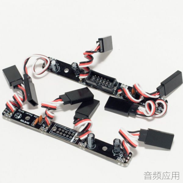

Pulp Logic的1U Tile模块的供电比较特殊,官方推荐是使用3针小接口供电的,跟eurorack连接的时候需要有一个16针IDC到这种小接口的转换器,官方有在销售一个16针IDC到9个Pulp Logic 1U Tile小接口的转换线Euro to Tile Power:http://pulplogic.com/product/euro-to-tile-power/
图:Pulp Logic的1U Tile模块几乎都使用三针的供电线缆
图:所以官方出售专门的三针供电母板
图:Pulp Logic自己出的箱子已经有了很多三针供电线缆
不过Pulp Logic官方的这种做法并不是很得人心,所以很多第三方开发商在制作Pulp Logic尺寸的1U Tile的时候,会使用跟eurorack兼容的10针或16针IDC接口,方便大家使用。

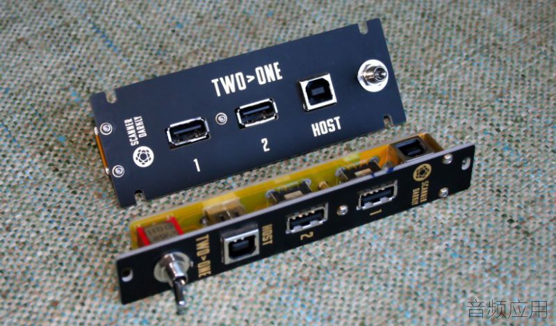

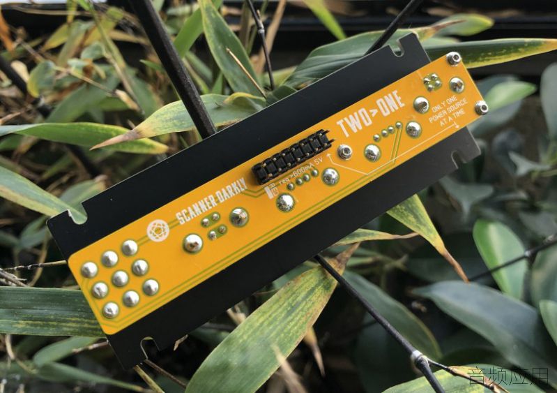

另外就是,孟奇还在开发中的TWO>ONE 1U Tile模块尝试了新的做法,其高度大小按照Intellijel的做,然后螺丝开口做成边缘开放式的,而且开的很大,这样就可以同时兼容两种标准了,两个标准的1U Tile机架都可以上!(不过Intellijel是严丝合缝的,Pulp Logic会露一个缝隙)。
图:孟奇还在开发中的TWO>ONE 1U Tile(上面那只)
图:TWO>ONE 1U Tile使用16针IDC电源接口,方便直接连接eurorack的电源使用

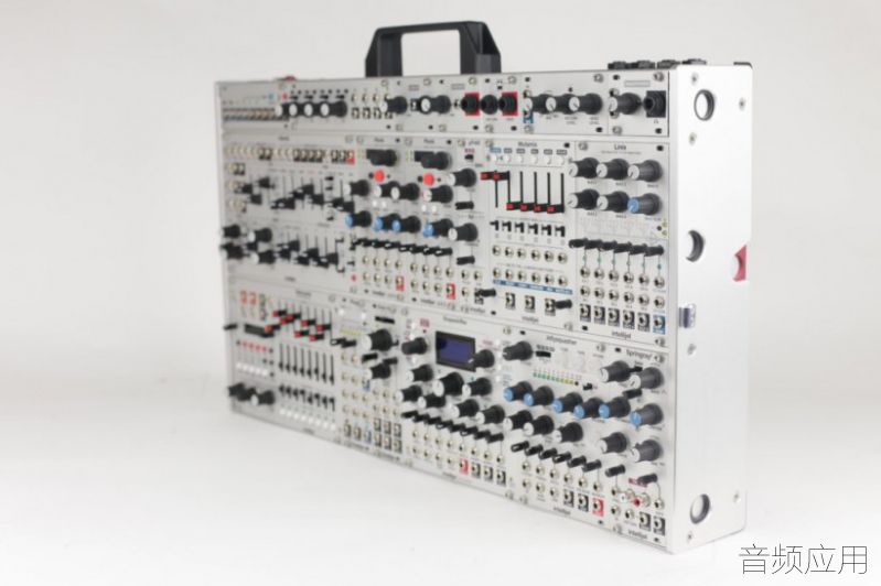

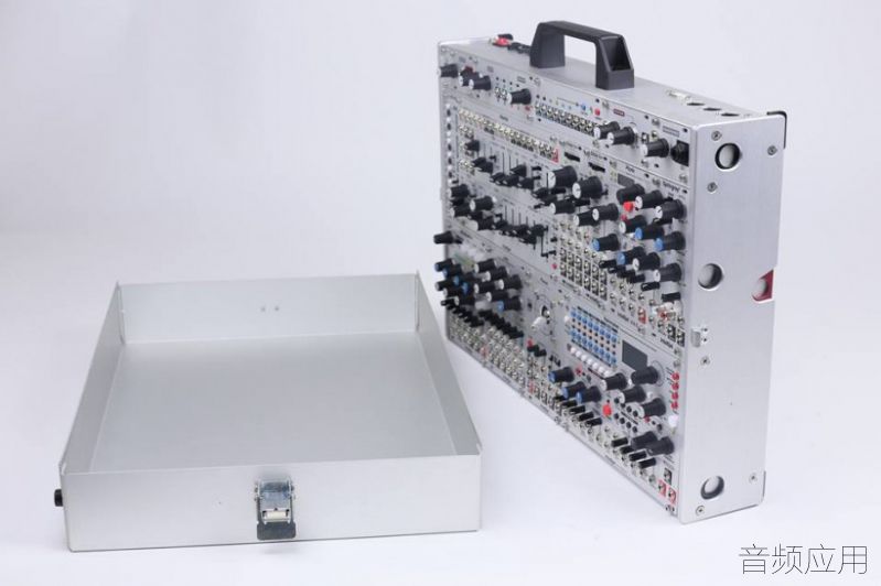

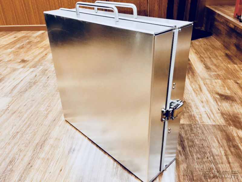

Noise Circuit的Mengqi Music箱子:
图:我自己买了三只孟奇设计的这个箱子,谁用谁知道
图:铝制外壳结实又不会太沉
图:带有盖子,可保持模块之间的连线,方便携带
图:有银色、黑色、红色、黄色、蓝色和绿色铝板可选,这是我新买的红色版
由孟奇设计,使用孟奇的Flat Back Bus Board电源母板。3排84HP,全铝制作兼顾轻便和结实,带提手和盖子,可以保证模块插线的同时盖上盖子。M2.5螺丝,Noise Circuit自己定制开模的轨道。
负载电流:
+12V:2A
-12V:1.3A
5V:1.5A
价格:3280元软妹币

Noise Circuit Skiff框架:
图:适合入门的无箱体框架
Noise Circuit Skiff箱子,通过排线甩出9个电源接口,而且每个电源接口是带锁扣的不会因为震动而松掉或脱落。单排84HP,M2.5螺丝,Noise Circuit自己定制开模的轨道。

Arturia RackBrute 3U和RackBrute 6U:
图:RackBrute 6U,双排88HP
图:RackBrute 3U,单排88HP
设计的非常好看的模块箱子,带提手方便携带,带固定槽可以跟Arturia自家的合成器(比如MiniBrute 2和MiniBrute 2S)连接成一体使用,也可以自己跟自己连接变成一个更大的系统。详情请看我之前写的评测:优雅又多功能的模块箱——Arturia RackBrute 6U eurorack 电源箱体验评测
https://www.audioapp.cn/thread-57816-1-1.html
图:6U的176HP+3U的88HP组成264HP的系统
图:RackBrute 6U + MiniBrute 2半模块化合成器组成一个带键盘的系统
Arturia RackBrute 3U是单排88HP,RackBrute 6U则是双排88HP。
二者都没有配备独立的电源,而是使用了一个5HP的电源模块直接装到了面板上。好处是你有了一个可以灵活换地方甚至换到其它箱子上使用的电源模块,坏处是它占据了一排88HP里5HP的空间(还是奇数!),导致你实际可用HP数少了5HP。
负载电流:
12V:1.6A
-12V:1.6A
5V:0.9A

Doepfer的箱子以结实著称,很沉,很稳,很可靠。而且可以搭配在一起组成很大的系统。
图:A-100LMS9(上)和A-100LMB(下)是基础款,有黑色和原生木头颜色可选
图:A-100PMB + A-100PMS9 + A-100PMS9可以组成8排168HP的超大系统,全部1344HP!

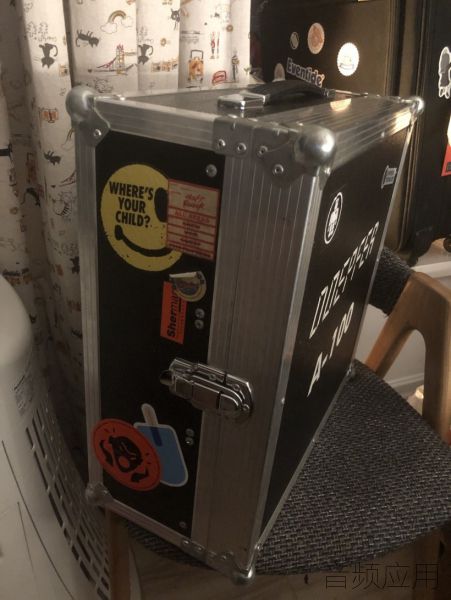

图:国内使用最多的可能就是3排84HP的这种Doepfer手提箱了,带盖子,很结实就是真的沉
Doepfer的箱子尺寸大小种类非常多,请到官网自行查询细节:http://www.doepfer.de/a100_cases_e.htm

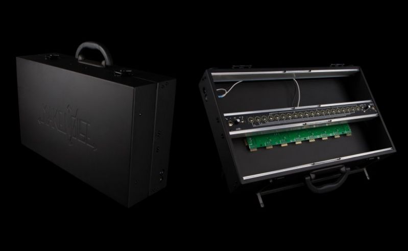

Intellijel:
图:Intellijel的7U Performance Case是非常流行的箱子,方便携带,很多巡演的艺人都在使用
Intellijel的7U Performance Case分双排84HP+1U Tile,或双排104HP+1U Tile两种尺寸,有黑色和银色两种外观。
这个箱子不仅有方便你放一些功能性1U Tile模块的空间,而且直接在箱子里内置了立体声输入/输出接口(搭配Audio I/O 1U)、MIDI IN/OUT/THRU接口(搭配μMIDI 1U )和USB接口(搭配μMIDI 1U)。

Synthrotek:
图:Synthrotek带有1U Tile的双排104HP箱子,还号称防水
Synthrotek的箱子有很大的定制性,你可以定制颜色、电源、1U Tile这一排所在的位置、轨道的类型等等。
细节和价格请查询官网:https://store.synthrotek.com/Eurorack_Enclosures

TipTop Audio:

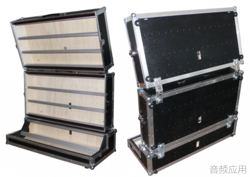

图:匠心设计的Station 252,属于模块圈的劳斯莱斯
TipTop Audio的Station 252可以说是非常昂贵的箱子了,但贵有贵的道理,它虽然也是三排84HP的设计,但每一排互相独立,中间有轴承连接,可以向里弯折占用不大的空间方便携带,而且里面的线缆也基本可以保持不动。
图:向里弯折起来的Station 252,一提就走了
负载电流:
+12V:3.9A
-12V:2.4A
+5V:0.9A
价格:1125美元

Pittsburgh Modular的Structure EP-360 Eurorack Travel Case可以说是可以携带的箱子的极限了,三排120HP的箱子使用木质外壳打造,带有盖子,电源的最大负载简直是奢侈。唯一可惜的是使用了滑动螺丝孔的设计。
负载电流:
+12V:6A
-12V:6A
+5V:5A
价格:899美元

图:Make Noise箱子中间的1U Tile是精华,只能通过买箱子获得不单卖
Make Noise这个双排104HP的箱子的亮点在于中间那一排的1U Tile,这是Alessandro Cortini设计的1U Tile,他们称之为1U CV Bus。可惜的是使用了滑动螺丝孔的设计。
图:箱子中间特殊设计的1U CV Bus
中间这一排1U CV Bus本质上是4个可以复制CV信号的multi模块,但每个接口周围有一圈LED灯,可通过颜色和亮度让你直接看到CV信号的强弱、正负极性。另外在左右两端还分别提供了可调增益的外部大两芯输入接口让你转成eurorack的电平信号、可调输出音量的eurorack立体声输入转成大两芯立体声的耳机输出。
