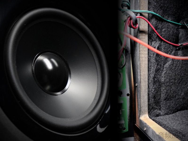

材质为聚丙烯的5寸低音单元在对称性和线性度上较前代做了一些校正,结合 JBL专利的“Slip stream”低频导音管技术令305P MkII的低频响应可下潜至43Hz。
箱体内部四壁均附以黑色吸音棉,连接导线有固定、有滤波磁环,布局清爽规矩、令人安逸欣慰。
