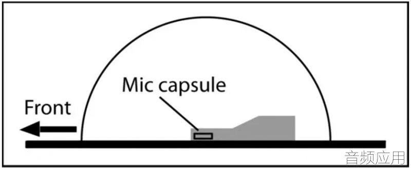

PCC-160这一种类型的边界麦克风是定向的。它主要从一个方向拾取声音:在麦克风前面的广角。它拒绝麦克风侧面和后面的声音。具有指向性的界面麦克风通常具有半心形或半超心形极性图案。
0 x& M2 n3 Y) ^3 \( w# C
5 q6 t" M) T* u  s. B与一般话筒不同的是:心形图案由麦克风的表面将其切成两半(图5)。
, b' t1 w! G7 Y4 e0 N# v" w/ D 640.webp (2).jpg - `0 w$ f- A0 i$ B6 {
* S$ \: X! L( T1 H- B8 t" t  C- o$ N1 L, V1 @
( H3 V, m$ U3 M( I! A. Z- u8 s8 M' v/ j3 u% s5 }, s5 l& I5 k1 ]
图5.半超心形界面麦克风的极坐标图(侧视图); a& H/ W; f+ \# ^1 X2 v: \
! U0 |  g: G3 x+ U
" m8 {3 P" `" u/ l! I6 H$ V. |- q" X  y* @* ~" @
指向性界面麦克风的好处,与半全向界面麦克风(如PZM)相比,这种类型的麦克风结合了指向麦克风和界面麦克风的优势:
- |" S; z! b$ ?2 k3 v7 f
: Y3 S2 L  {! V1 M9 W指向性界面麦克风提供更多的传声增益,较少的混响拾取,以及麦克风背后声音的较少拾取。3 Q6 F! s' ?9 S" W
8 H; J# r2 v' X7 n, F$ t2 @
消除了可听范围内的相位抵消,提供清晰,自然的声音。半超心形极性模式减少了房间的反馈和拾取背景噪音。- J/ Z8 n1 n4 {9 S% y
; P1 o& B* ?$ m; C4 p4 M假设你原先在舞台上有一个半球全向界面麦克风来拾取演员。如果改用半心形或半超心形界面麦克风替换麦克风,在反馈发生之前你将会听到更响亮的声音,而且你将拾取很少的剧院中的乐池声音及空间反射音。
