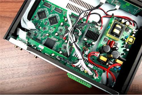

  打开功放的顶盖,可以清晰的看到MS-02的内部结构和电路布局:位于机箱左侧那块占据着箱体大多数面积的印制4层电路板,就是集大型DSP声场处理和杜比全景声(Dolby Atmos)解码,以及多声道D类功率放大输出电路为一体的主体电路板。箱体右边的位置为本功放的多路数字电源供应部分,为该机的动力之源!
  从功放的主体电路板上,我们可以清晰的看到两块面积庞大呈菱形对称安装的大规模集成芯片,一片为美国Analog Devices(美国模拟器件公司)的 DSP21487,另一片为DSP 21489,这正是美国杜比全景声Dolby Atmos DSP声场处理技术的认证方案之一!

 该解码采用了美国Analog Devices(美国模拟器件公司)主流的第四代SHARK浮点DSP21487及21489等大规模集成芯片来完成Dolby Atmos全景声解码就OK! 事实上,该芯片能够流畅完成Dolby Atoms 5.1.2系统及Dolby TrueHD、Dolby Digital+,dts HD dts等传统音频流解码。
  后续电路采用了行业精英翘楚----美国CIRRUS LOGIC (美国水晶半导体公司)主流DSP声场处理芯片CS48560来完成诸如声场的虚拟和声场扩张等声效,并负责对整个系统音响效果的调整和对各路扬声器声音频率响应曲线进行有效的矫正,使其更好的达到和完成Dolby Atmos全景声技术所要求的声学声效标准。

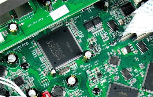

  其中笔者注意到位于该电路板后方那块面积大、脚数多的大规模集成芯片,是来至美国俄勒冈州的莱迪斯半导体出品的si19777cluc HDMI/MHL2.0/3.0视频/音频分配处理器,该处理器支持多达32个通道对象音频、支持4K/30和1080P/60,此芯片体积大,散热良好,科技感十足,视觉冲击力强,是高清音视频产品中不可或缺的重要成员之一。

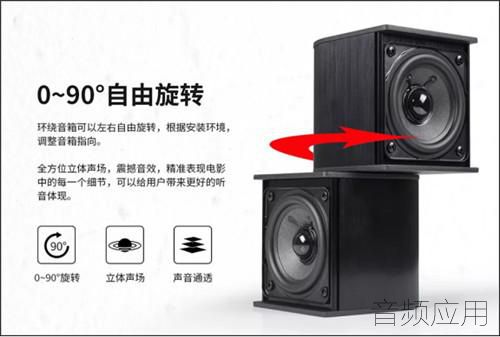

  配合功放各路输出的音箱一共有8只:全铝合金箱体采用了能上/下独立90度旋转的对称小箱体结构,可随意调整喇叭的指向性,以保证声向移动的一致性。
  箱体采用了不规则的前直后弧结构这种结构有效的弱化了箱体内部的驻波形成,有利于声音的保真还原。

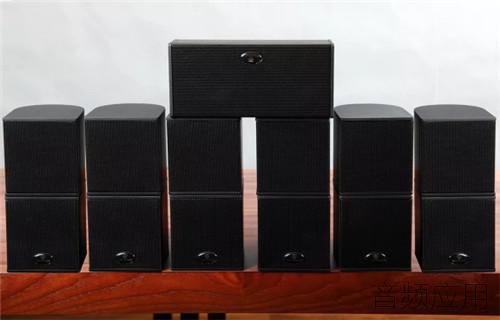

 箱体表面采用精细拉丝及喷沙、电镀阳极钝化染色工艺,正面饰以刚性十足的黑色专业防撞透声钢网,坚固结实。箱体尺寸为:80X170X112 mm,体积着实娇小可爱,视觉精致典雅,同时具有十足的专业器材韵味。
  箱体内优选用了两只大功率的3寸全频纸盆喇叭,均为大音圈纯铜线绕制、天然强磁钢,阻抗为8欧姆,额定功率为30W,以保证音质清晰、洪亮和细腻耐听。
  作为人声还原的中置音箱同样采用了完全相同的铝合金材质机箱和机械加工/染色工艺,同为80X170X112 mm的箱体内安装了两只3寸全频纸盆喇叭,阻抗为8欧姆,额定功率为30W,以充分保证电影人声对白的饱满圆润和清晰还原。

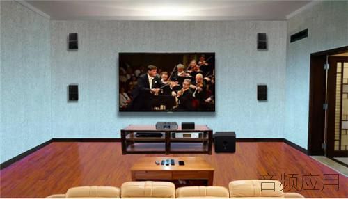

  这些玲珑可爱的小音箱都设计有标准的安装孔位,并随产品配置了7只安装支架和安装时需要的螺丝等,因而可以直接在墙壁合适的位置用膨胀螺钉固定安装。由于各个箱体都很小巧精致,安装在面积不大的房间里并不显得突兀、拘谨和拥挤,也会不影响房间家具的布置.....
