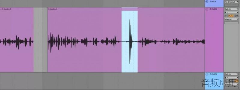

使用 Ableton Live Lite 的音频编辑工具,您能够在时间轴上任意剪切,复制和移动音频片段。首先我们可以使用快捷键来取消自动对齐到网格线(PC:Ctrl+4;Mac:Cmd+4),这样的话指针就不会对齐到拍子和小节上了。
您能够增加音频轨道的面积让它们更加容易操作,或者使用鼠标点击导航条上下拉动以放大或缩小音频轨道(导航条就在播放按钮和录制按钮下面)
如需选取音频片段的某部分,只需点击片段的下半部分,然后从左向右拉取就可以了,然后可以按 Delete 键来删除这部分的音频,也可以点击音频片段的左上角或右上角来移除录音的前端和后端,点着音频片段的标题栏就可以把录音前后移动了。

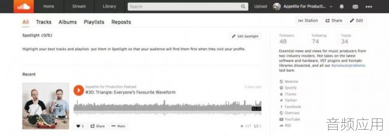

播客使用基于 RSS 的格式进行分发。简单来说,如果您的博客或者网站拥有 RSS ,而且 RSS 的每个条目都有音频文件的话,就可以作为播客提交到 iTunes Podcast。同时您可以使用自助建站服务来创建您的播客,也可以使用 Soundcloud 这类的服务,让您可以免费上传文件,而且无须担心太多技术性问题。
如果没有订阅 SoundCloud ,您只能上传总共 180 分钟的音频。其他的播客服务分别是 Blubrry(最少 12 美金/月);BuzzSprout (最少 12 美金/月);PodBean(最少 9 美金/月)。
