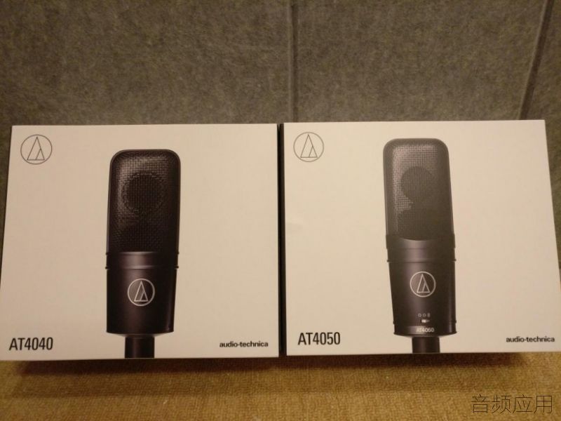

. {7 u7 K0 S+ E6 @7 k       首先来看看开箱多图实拍。
! E' {3 l. j- b. w9 i3 o3 X. O 201810200849020834935.jpg 7 N' U4 N3 _/ N' j9 Z9 J7 ]
2 T. U& J" m8 o' J
% i; |( l9 Z* K6 u
4 w% Z/ v4 n9 u- w6 }         不同型号的外包装看起来非常相似。从话筒的正面图片上能感受到,这2只话筒的外观也略有区别,但设计风格非常统一。

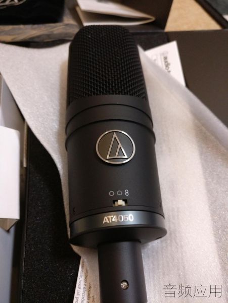

1 j% c3 f& g2 H1 N0 O6 L' E       AT4050话筒正面特写!提供了3种最常用的指向性:心形、八字形、全指向。由此可见,AT4050话筒是双振膜的设计,在录音上的应用范围要比单一心形指向的AT4040广泛一些。 - C8 |" _: |( ]! z/ y: {

9 {6 _. S6 l( E( d: i       上架以后的AT4050正面特写!整个话筒非常稳固,防震架虽小巧但靠谱。不得不佩服日本公司对细节设计的考究。

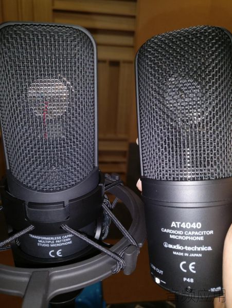

! }  ^9 z+ @- G$ f( e" b       AT4040和AT4050俩兄弟大头照。外观非常相似,但AT4050整体会比AT4040要长一些,并且金属网罩底部的形状稍有区别,AT4050的正面和背面还多出了指向性、低切和衰减等基本功能性设置。
( m! Q: C: u  K/ I7 r& V% D7 L( ^1 a# l
9 J7 A) {; J8 @) B9 Y
201810200849070350592.jpg % Y; ^) `2 A5 D. o$ p& [/ y
& [3 q8 a/ W9 J( e  M$ b2 [) i( k7 p
7 L, q& L) T( _2 M6 t, h: o
  N9 ^. Q  d2 P# x6 y' d       俩兄弟的背面特写。为了能看到网罩内的振膜和英文字细节,笔者特意打开了闪光灯。; u8 k5 Y% R- l& w. [
