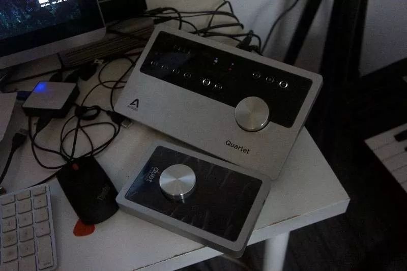

近日,从一位资深的玩发烧音响的朋友处拿到了一款 APOGEE的Duet音频接口,发现无论是在家还是在旅途中,这款便携式耳放大小的专业级音频设备,也都非常适合作为iPhone 或者iPad平台上的发烧听音界面使用。
先简单介绍一下家族血统,还真不是吹牛逼
专业音响公司Apogee以其高性能数字和模拟转换器而闻名。Duet(英文二重奏的意思)的官方名称是"Duet for iPad and Mac",但它也完全支持运行iOS7及更高版本的iPhone和iPod Touch。而且,这货竟然在去年开始支持Windows 10了!PC党有福了。
与每个Apogee产品一样,Duet for iPad&Mac其实就是专为音频专业人土和音乐家设计的一款产品。它提供的所有专业功能对于即使是经验丰富的音乐爱好者来说,可以说是买家轿送跑车功能。还是先让我们来看一下对音响发烧友来说重要的:那就是声音。Duet的核心是发烧友最喜欢的带有时域抖动消除器的ESS Sabre32 32位HyperstreamDAC。这个模块一直是在发烧界被广泛推崇的经典,这是第一次被用在专业声卡设备上。ESS DAC的优势在及其惊人的低THD + N总谐波失真加噪声和大动态范围,以及Apogee享有盛誉的音频保真度和透明度。
为什么说这个DAC会这么牛逼——因为Apogee这个品牌建立25年来,他们一直都是数字音频质量标准,而且可以说就是数模信号转换标准的制定者,而对专业音频卡这个领域来说,这其实就是最为基础的底层架构。
Apogee最初的名字来自特殊的抗混叠滤波器。所谓混叠,就是指取样信号被还原成连续信号时产生彼此交叠而失真的现象。当混叠发生时,原始信号无法从取样信号还原。这就是数字音频发展历史中出现的早期技术问题,基本上可以类比供电系统早期解决的那些直流交流等等架构底层的基础性技术问题。后来,Apogee研发了完整的转换系统,从而推动了数字音频质量的发展,这就使Apogee成为专业数字音频领域的关键创新者。所以,Apogee转换器和音频接口也就理所当然的被视为音频行业的参考标准。
他们出品的Symphony I/O,Big Ben,Ensemble和Duet等产品都为评判数字录音硬件奠定了基准。
来看下面杠杠的家族谱系图

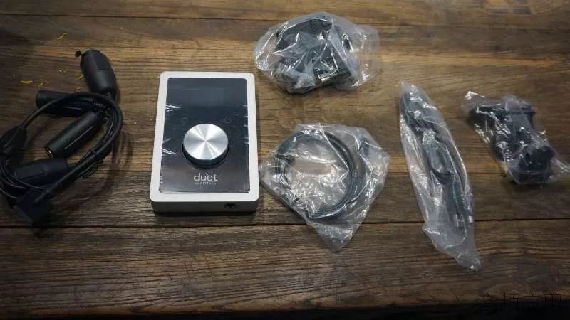

这款声卡的大小类似一块防震移动硬盘,但入手感觉确颇有分量感,外观设计上也是一贯的贴近APPLE产品的简洁主义,前再面板只有一个铝制多功能控制旋钮,其他的操控全部由位于旋钮两侧的触碰面板配合完成。这一点非常适合习惯了智能手机面板操作的今天,实际使用感受也和同系列的Quartet完全一样,不同的只是通道数量的多少。
再来看顶部的接口,说明书上的叫法是Rear panal背部面板,相对于Quartet把各种驳接插口做在设备后部的做法,Duet采取了更为便携的做法,随机配备了一根Breakout cable也就是一分四的模拟输入输出I/O线缆,可以接两路模拟输入,用来接话筒和吉他、贝斯等,还有两路模拟输出用来连接监听设备。一个Type A USB MIDI port接口,一个扩展的USB2.0接口和一个电源插孔。底部还有一个耳机插孔。
