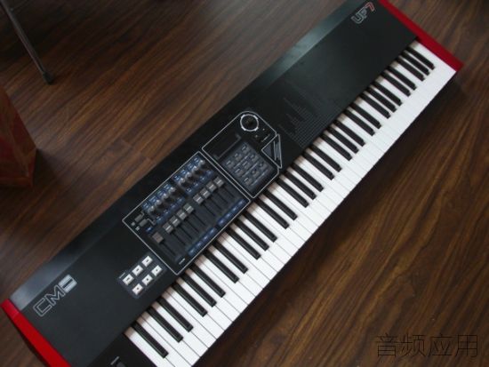

UF键盘:
UF键盘我想大家都非常熟悉了,各种评测也已经很多了,那么我在这里就不做介绍了。我要着重介绍的是下面的产品。
UF7 MIDI键盘
