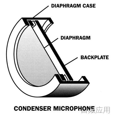

, i0 L$ R3 d# T* s# f! U; z话筒作用是将声能转换成电信号,所以它的另外一个名字叫换能器,话筒主要分为两类,电容话筒和动圈话筒,而铝带话筒是动圈话筒的另一种形式。( e3 U, ]3 D" t5 S
1 e4 j5 ^% A- v7 |电容话筒采用振膜和充电基板,声波使振膜产生震动,而电场中动变化就形成了音频信号。电容需要供电。通常调音台和话筒放大器都带有幻象电源,7 d& y2 e7 W) t+ \2 a
; j# z3 S! W/ c0 V9 `

动圈话筒的设计稍有区别,设计更为简单,而且更加坚固耐用。东泉采用振膜,音圈和磁体。音圈直接贴附在振膜后部,声音令振膜产生震动时,音圈就在磁场中震动,从而产生音频信号。铝带话筒实际上是另一种动圈话筒,它同样使用振膜、磁体和音圈。/ E1 z& o1 s* m5 y1 G. J/ B

! @  ], w9 c; O) u" H8 p/ B那么,换能类型是如何影响声音的呢?$ O4 e0 _0 |# B2 t, K
3 M: v, z+ {7 n  O+ r
电容麦克风拾取非常大的声音时可能会过载,所以要确认您使用的电容麦克风能够处理声源可能产生的大声压级。
$ m, [% [& d6 E* R" \4 c9 Z# [& U8 ?0 @& `/ {5 c- V
动圈麦克风可以承载很大响度的声音而不会过载,但这也意味着他不适合拾取距离较远、较安静的音源,因为声波可能达不到推动振膜和音圈的能量。
3 m4 B& c7 j! j& R6 z& {- u! A9 j  x( S# c
电容麦克风通常比动圈麦克风具有更高的输出功率,所以更有利于对远距离或安静的声源进行拾音。
! M- {# N# J! A$ L' {0 L" e2 |1 K
# z# h, ?4 C* k& O5 [/ \3 k电容话筒和铝带话筒的声音更为自然,因为振膜对于声音的响应更加迅速,而且可以保证高频区域的灵敏度和清晰度。
! _8 T$ @8 s% [9 Z
5 \  U, }4 u9 W# o% \9 v' O由于电容麦克风中没有音圈,声波只需移动振膜,这使得电容麦克风比动圈麦克风有更好的高频细节,因此电容话筒非常适合录制弦乐、打击乐、钢琴或者拾取细节更丰富的人声。5 m, u- F" C5 V0 f: P
