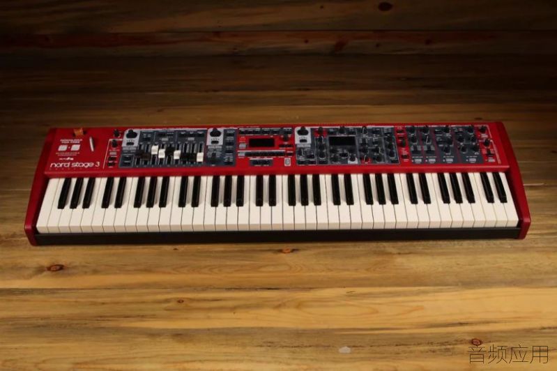

对比测评:Nord Electro 6D 和 Stage 3 compact 到底选哪个
。最近做了一次舞台电钢的三国演义(Dexibell S7,Yamaha Cp88和Nord Piano 4解读),看到大家在底下回复希望看到Nord其他型号的对比,为此在这里和大家分享一些我的个人心得,希望能成为大家的参考。
要说明的是我写这篇文章的目的是让大家能更清晰的看到Stage 3和Electro 6的区别,也可以作为对比测评来看。(做到不带感情是不可能的,我用了Stage 3后,爱得不得了,诶……剁手),希望我的个人主观心得能成为大家的参考之一。
Nord Electro 6的官方参数链接:(零售价约三万+)
https://www.nordkeyboards.com/products/nord-electro-6
Nord Stage 3的官方参数链接:(零售价约两万-)
https://www.nordkeyboards.com/products/nord-stage-3
型号备注:
Nord Stage 3一共有三个型号,分别是全配重88和76键,还有半配重73键。但是73键的官方型号叫法是Stage 3 compact,意思是我今天里面围绕的其实是Stage 3 73键半配重版本。型号之间的区别除了键床不一样外,compact版本的风琴单元是物理推子。

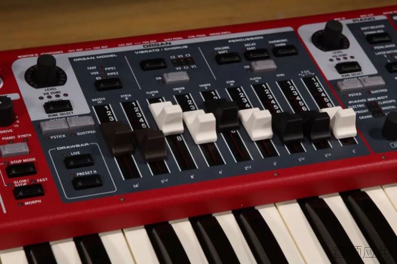

关于Organ风琴:
首先请大家尝试按住Shift+Sound,自己调节一下风琴的音色,有Vintage 1和Vintage 2,旋转音箱的速度可以变快(我调成了High以及Fast),Bass/Horn的作用是调节风琴低音和高音的音量配比,有50/50,40/60等等许多可以调节的配比。
另外Key Click我调成了最大,我觉得那声音和Viscount Legend Solo风琴音色就很接近了。Viscount风琴的文案和视频链接:Viscount Legend Solo国内第一位用户分享:这才叫风琴乐器
Stage 3有两层键盘,但是没有B3 Bass那个选项,原本我以为是弱势,但是不是!因为Stage 3有两层键盘可以叠加,所以不需要B3 Bass那个功能,可以自己根据喜好来叠加。我是这样调的:
-面板A(上键盘)
Live实时控制,音栓 888 000 000,没有Percussion,没有Chorus合唱,但已经调在C1
Preset 1预设一,音栓888 000 004,有Percussion,没打开Chorus合唱,但已经调在C3
Preset 2预设二,音栓888 888 884,没有Percussion,有打开Chorus合唱,在C3
效果器我用了Analog Delay(非常适合摇滚),参考视频:
-面板B(下键盘)
Live实时控制,音栓888 000 000。其他什么都没打开,就是一个平的Bass音色,所以我加了Compressor压缩效果器(旋到12点位置),EQ针对B面板的Organ单元,加了Bass Drive旋钮旋到10点半的位置。若声音还不够低,把B面板的Organ在降一个八度(Octave Down)。
Electro 6我是直接调到了B3 Bass风琴选项,选择了Dual Organ(双层键盘风琴模式),低音的感觉我是不满意的,因为没办法单独增加低音的EQ,一增加低音部分EQ,上键盘的风琴音色的中频也会听起来有点不清晰,所以低频EQ无法增加很多。最终我的解决办法是这样:
-上键盘Live音栓888 000 000,Preset音栓888 888 888(没错,只有一个Preset,我哭了)
-下键盘音栓83(因为是脚键盘,只有2个音栓),然后再叠一个采样库里的合成器贝斯,SH101。我觉得低音部分声音好多了。
按住Shift+旋转采样库的List旋钮,可以直接以列表形式看所有的采样音色,然后对应屏幕位置下找Cat(菜单的英语缩写)下面的那个数字按钮(数字1到数字4按钮里),按住Cat按钮,再旋一下List旋钮,就可以对应不同的乐器类型来选择音色,比如Synth Bass合成器贝斯,Acoustic原声音色,Synth Lead合成器主音音色等等。
Stage 3的风琴旋转和过载是单独的板块,钢琴和合成器的过载是另外一个独立的板块。而Nord Electro 6风琴的旋转和过载板块和其他音色板块的过载板块是在一起的。也就是说,Stage 3可以单独做风琴的过载/旋转,同时其他音色单元也能过载,每个板块的过载可以调节不同的量;
但是Electro就不可以了。Stage 3可以用脚踏板来改变风琴音栓的参数(通过Morphing功能),但是Nord Electro 6必须用手拉,或者换存好的音色。对于没有贝斯手的键盘手来说,放弃一个手去拉风琴,有时候就是少了一个声部,因为绝大部分乐手都不会去用风琴的脚键盘。

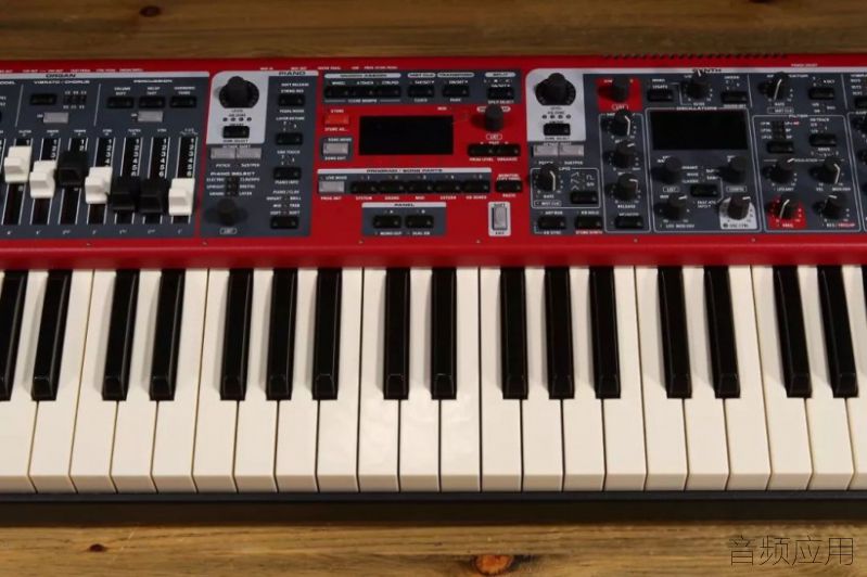

三,Nord Stage 3和Nord Electro 6效果器的区别以及键床的区别;
效果器Stage 3独有的:
Nord Stage 3的效果器都可以调节深度/幅度和频率两个参数。而Electro只能调节一个参数,要么频率,要么深度。(比如合唱效果,我想改变走音的幅度以及频率速度。那么这个只能在Stage 3上面完成)
Nord Stage 3的EQ效果器带EQ Drive过载,有Compressor/压缩,带物理延迟(可以模拟磁带延迟改变音高的效果,现在这里效果通常都用在Neo Soul爵士电钢上),Nord Electro只有EQ gain。
键床:
Nord Stage 3全系列都是带触后的键床。所以整个键床会感觉比Electro 6更加扎实。同类型的键盘还是会很明显的感觉Stage 3更扎实,对我来讲,我在演奏时,在音色颗粒感的控制,在Stage 3上面会更加出色。
