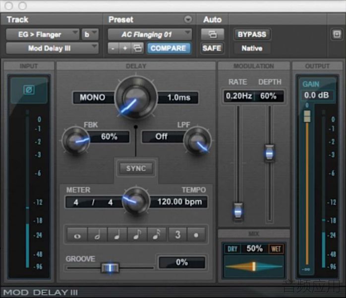

翻边* k8 F3 _! y. T& ]0 e
我将从Flanging开始,因为它使用最短的延迟时间。对于Flanging,Chorusing和Doubling效果,延迟时间以毫秒(千分之一秒)为单位。延迟时间小于约50毫秒(ms)的原始延迟信号将不会被视为单独的信号 - 人类听觉将原始和延迟混合成一个声音。两个信号之间的相位差导致组合频率响应中的梳状滤波峰值和下降 - 这产生组合信号的改变的音调。原始信号和延迟信号通常以约50%混合,以获得最强效果,至少作为起点。
8 s. m+ N2 T, ]7 T3 G7 O
; P' S  Z% r  o; B6 s  q3 N翻边使用的延迟时间小于10毫秒,在最短的时间内具有最显着的翻边效果,大约1-2毫秒左右。在那些非常短的延迟时间内,梳状滤波的音调变化具有一定的锐利边缘。但这种基本的音调变化并不是经典的翻边效果。经典翻折式经典Chorusing和Phasing-具有周期性扫描,其中色调变化逐渐变化。这是通过LFO低频振荡器实现的 - 设置为调制延迟信号的延迟时间。$ u3 [9 Y& F3 f1 v- Y8 _! g
/ |" q3 |: T" [+ n3 p9 Q0 d
当LFO循环时,它周期性地增加和减少手动设置的延迟时间 - 因此,如果用户设置例如2ms的延迟时间,则微妙施加的LFO可以在1ms和3ms之间改变该延迟时间。使用LFO速率控制设置周期扫描的速度,并使用LFO深度控制设置延迟时间变化的程度。由组合的延迟和原始信号引起的特定音调变化在不同的延迟时间是不同的 - 通过梳状滤波强调/不强调不同的频率 - 并且当LFO周期性地扫描延迟时间时,结果是周期性变化的音调。LFO速率决定了扫描的速度,从慢速,逐渐的色调变换到更快,以获得更闪烁的效果。6 t( t! S7 t+ l
  Q9 D6 j9 u* z; r  L6 L但经典的Flanging效果还有一个组成部分。虽然在非常短的延迟时间内的音调变化已经有点前卫 - 通常被描述为金属馈送延迟信号通过延迟线 - 通过反馈控制 - 可以极大地强调音调变化,对于更高的峰值,甚至更金属扫。这是经典的翻边。) {" P1 s5 l* d+ x
" b, v7 P3 C$ b+ N$ e cp_768_02_Fig_2_Delay_FX.jpg % p. Z/ s7 {6 p' C% f( m
延迟插件设置为经典的Flanging效果
! }2 F) S8 ]1 w( B" O

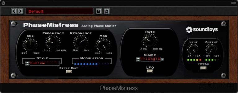

调相$ `1 G% f! b( @( ]1 ^
严格来说,Phasing不是基于延迟的效果,因为没有专用的延迟线来创建效果 - 而是通过Allpass滤波器运行主信号的副本来生成相位效果。所有滤波器电路 - 甚至是基本数字滤波器 - 产生一定量的相移,使副本相对于原始信号偏移(略微延迟) - Allpass滤波器产生与频率相关的偏移/延迟,而不直接改变/滤波频率响应。再次,原始和延迟的信号被听到为一个,具有梳状滤波的音调变化。但梳状滤波不同于翻边 - 一种不同的峰值和凹陷模式 - 效果更柔和,更平滑。8 X* t! ^/ [: x! k  n
& U/ v/ O7 ]8 `' a8 F6 o
使用多对Allpass滤波器,以产生用于梳状滤波效果的多个中心频率。这些被称为阶段,阶段越多,效果越丰富 - 4-12阶段是常见的。再次,LFO用于创建周期性变化的音调变化 - 这里,LFO扫描Allpass滤波器的中心频率。由此产生的效果有时与Flanging相混淆,但正如我所说的那样,它通常更柔软,更平滑,定期“嗖”。
9 q& r* O: Z/ D& K$ b. G
! \- L: T7 S5 H$ j+ p- X) d cp_768_03_Fig_3_Delay_FX.jpg ! @3 o3 W0 K2 A3 |2 o) p
具有全套用户控件的Phaser
! _; |3 F+ B0 u& \( k$ p* Z5 P4 R7 c0 j# M* e* i7 V& B3 F$ K% J+ c
经典阶段5 e& w1 |/ ]! B; y" L! h

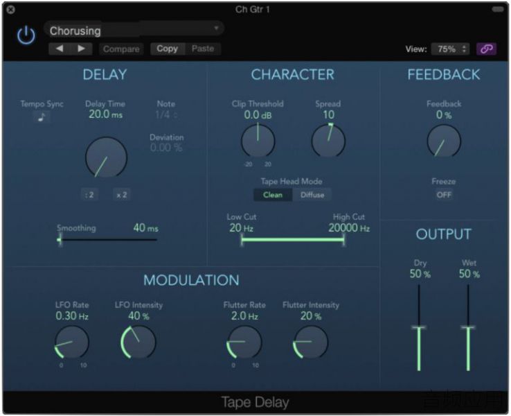

跟读4 `5 G8 `7 B7 O* X
Chouring的创建方式与Flanging相同,但延迟时间稍长,通常约为15-25 ms。反馈不是效果的组成部分,而是可选的。与Flanging一样,原始信号和延迟信号通常以大约50%或更低的比例混合在一起。LFO再次扫描延迟时间; 经典合唱效果范围从慢速,深度合唱到快速闪烁效果 - 更快的LFO速率通常需要较低的LFO深度设置以获得平滑效果(通常,过多的LFO深度可能会导致不良品质)。6 ^' n" P0 H" ]2 c: D7 M+ H
% O8 h+ Q3 S- P" u
cp_768_04_Fig_4_Delay_FX.jpg ; Z) W3 p8 N! p- E9 k4 K& w- C
经典Chorusing的设置; D: |- h* B7 S% }
/ \! d1 t  s; o) o; I/ z 经典的Chorusing效果

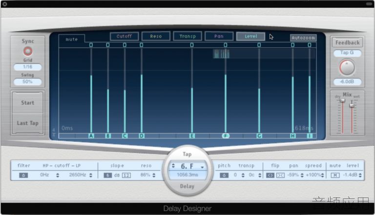

音乐延迟
# n3 i' M$ W/ {0 Z$ j% O除了传统的回声效果,更长的延迟时间可用于创建音乐节奏。将延迟时间同步到会话速度,并以不同的音符值拨打一个或多个延迟时间,可以从简单的部分生成有趣的节奏数字(如U2吉他手The Edge所广泛采用的那样)。一些更先进的延迟处理器甚至允许用户设置多个延迟抽头的各个时序和参数,以实现最终的可定制延迟效果。
# b. C0 j/ l- M. A- \& p5 H3 ?
6 s8 N2 H1 A: j7 |2 Z) ] cp_768_07_Fig_7_Delay_FX.jpg
: @4 C1 n- H$ R9 lLogic完全可定制的Delay Designer6 A) I/ K1 q+ G- W
. N' |1 s5 w  W  p- X7 [4 }  W音乐延迟5 @" j- N/ `9 I$ B1 {
