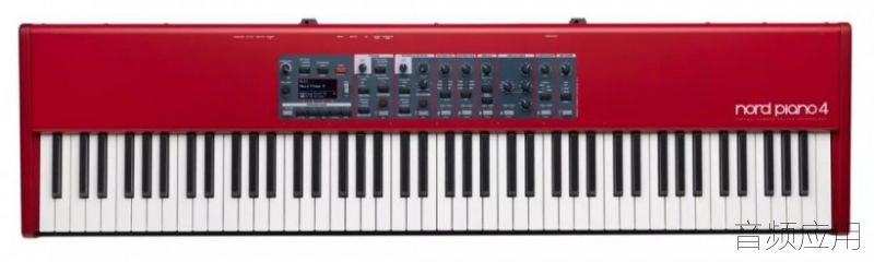

Nord Piano 4
预设音色Programs:
  Nord Piano 4:16 Banks x 25 programs (400个)
钢琴音色Locations:
  Nord Piano 4:6个类别 x 20个型号 (120个)
钢琴复音数voices:
  Nord Piano 4:120个(Stereo/Mono)
合成器复音数和内存:
  Nord Piano 4:35个/512MB
主效果Master Effects:
  Nord Piano 4:Reverb  3种模式 + 明亮调制
其他信息:
  平衡塑模键床,三角琴虚拟重锤琴键
  换音色,无缝链接
  两个音频输出L&R - ¼“,6,35 mm插孔,非平衡
  一个监视器输入 - 1/8“,3.5毫米立体声插孔
  一个耳机输出 - 6.3英寸,6.35毫米立体声插孔
  一个钢琴踏板输入 - 6.3英寸,6.35毫米插孔使用Nord三踏板或一个单延音踏板,兼容Roland DP-2,DP-6,Yamaha FC-4,FC-5,Fatar VFP1-25等等。
  一个音量踏板输入 - ¼“,6.35 mm TRS立体声插口使用控制/表情踏板,例如Yamaha FC-7,Roland EV-5等。
  两个MIDI输入输出 - 5针DIN连接器
  一个USB - B型连接器 - 用于传输声音和USB-MIDI
  IEC C14电源连接器
  规格:1287 mmX121 mmX340 mm
  重量:18,5 公斤
  报价:28500

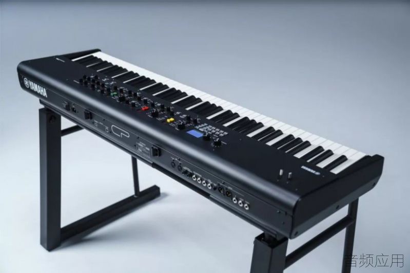

Yamaha CP88键
-三重感应自然木头逐级配重键盘(合成乌木象牙纹理);
-AWM2音色引擎,128复音数;
-57种音色,包括10种钢琴,14种电钢,和33个其他音色(弦乐,风琴,Pad音色和合成器音色等等);
-三个独立单元的控制器和效果器(钢琴单元,电钢单元和其他音色单元);
-统一的“延迟,混响和均衡EQ效果器”,同时作用于三个音色单元,有实时控制操控旋钮;
-雅马哈社区网站能分享和下载数千种不同的免费音色;
-换音色,无缝连接;
-有LCD屏幕显示音色和参数设置;
-2个USB和Midi槽,可以用于录音,回放和Midi控制;
-2个平衡的左右输出(6.5寸接口)和2个1/4不平衡的立体声输出;
-2个1/4额外输入接口
-包含FC3A踏板(支持半踏板)
-1298mm X 141mm X 364mm
-重量:18.6公斤
-报价:19800元

-Yamaha CP88这一款琴和以前的琴都不一样,我粗一看和Nord Stage的布局太相似了,怪不得网上很多人说这是黑色版NORD,或者说Yamaha抄袭Nord的设计经验。无论如何,Yamaha CP88的操作面板体验是我很喜欢/熟悉,也觉得非常方便的,每个引擎区域都有独立的音量控制和对应的效果器控制纽。
这三台琴中,其他的两台琴都只能同时发2个声音,而Yamaha CP有3个引擎,所以可以同时发“钢琴,电钢和合成器音色”,同时能保存8个音色用于现场表演。
-Nord Piano 4的界面很简单,钢琴和合成器两个单元。但是它的效果器是这三台琴中做的最直观的,没有子菜单,所以在音色调制和效果器面板上,Nord Piano 4是我最喜欢的。
能同时保存5个现场表演音色/Live Set;而琴本身的音色库里,Nord Piano的音色保存是按照字母排列比如A1,A2,A3,A4,A5。每个字母有5个音色能保存。
所以理论上,熟悉Nord Piano 4的使用者可以快速在Live set和保存的音色里总计10个音色里快速切换(按一下Live按钮,就进入Live Set页面;再按一下Live按钮,就进入琴本身的音色库)。
