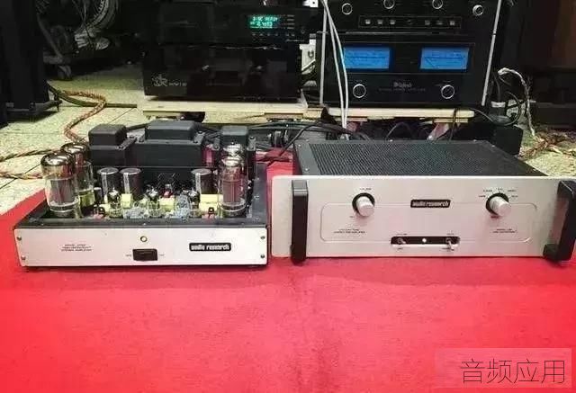

胆机音质甜美柔和、自然优美,颇受许多发烧友青睐。但要让胆机放出令人满意的声音效果,必须精心挑选与之搭配的音箱,因为胆机输出功率一般不大,对音箱驱动力大不如石机。胆机搭配音箱需要明白下面这3个知识点!
1、挑选灵敏度较高、容易被推动的音箱
胆机中有用300B作单端输出的,输出功率仅仅10W左右,如果音箱灵敏度较低,播放的音量就不够大,听起来不够味。300B胆机是发烧友最喜欢的胆机之一,这种胆机的声音柔和、优美、细致,“胆味十足”。容易推动的音箱,要求是其灵敏度要高,且在较小功率输入情况下也能够放送出一定的动态声音。
2、与胆机匹配的音箱需要音箱本身的阻尼特性好,低频瞬态响应快
由于胆机的动态内阻比晶体管机相对要高,不能依靠放大器的内阻来让音箱获得阻尼。一些虽然灵敏度很高的大型音箱(注:如部分倒相式音箱)往往并不适合匹配胆机放音,其低音有种“拖泥带水”感觉。而书架式音箱的特点恰好非常适合与胆机搭配放音。
3、音箱音色特征要符合与胆机匹配的要求
音箱的音色特征要柔和细致,才能得到较理想的“胆机音色”。当然,“音色匹配”的说法也难以统一,发烧友见仁见智。同意上述观点不在少数,但也有部分发烧友认为音箱音色特征应与胆机完全不同,以达到音色互补的效果。若谨慎论证的话,音色匹配需要两者实际配合放音和试听后才能下结论。
