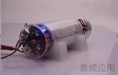

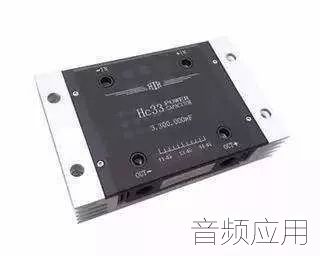

1、每只电容器上应串联一只保险管,可确保由于电容器失效而引起的电路故障。 2、电容器的安装位置应尽量接近汽车音响机或功率放大器,必须使用尽量短又较粗电源线连接,电源线的接线端应进行涮锡处理。3、可以用小法拉数的并为大法拉数的这样做可以使其等效内阻更小
