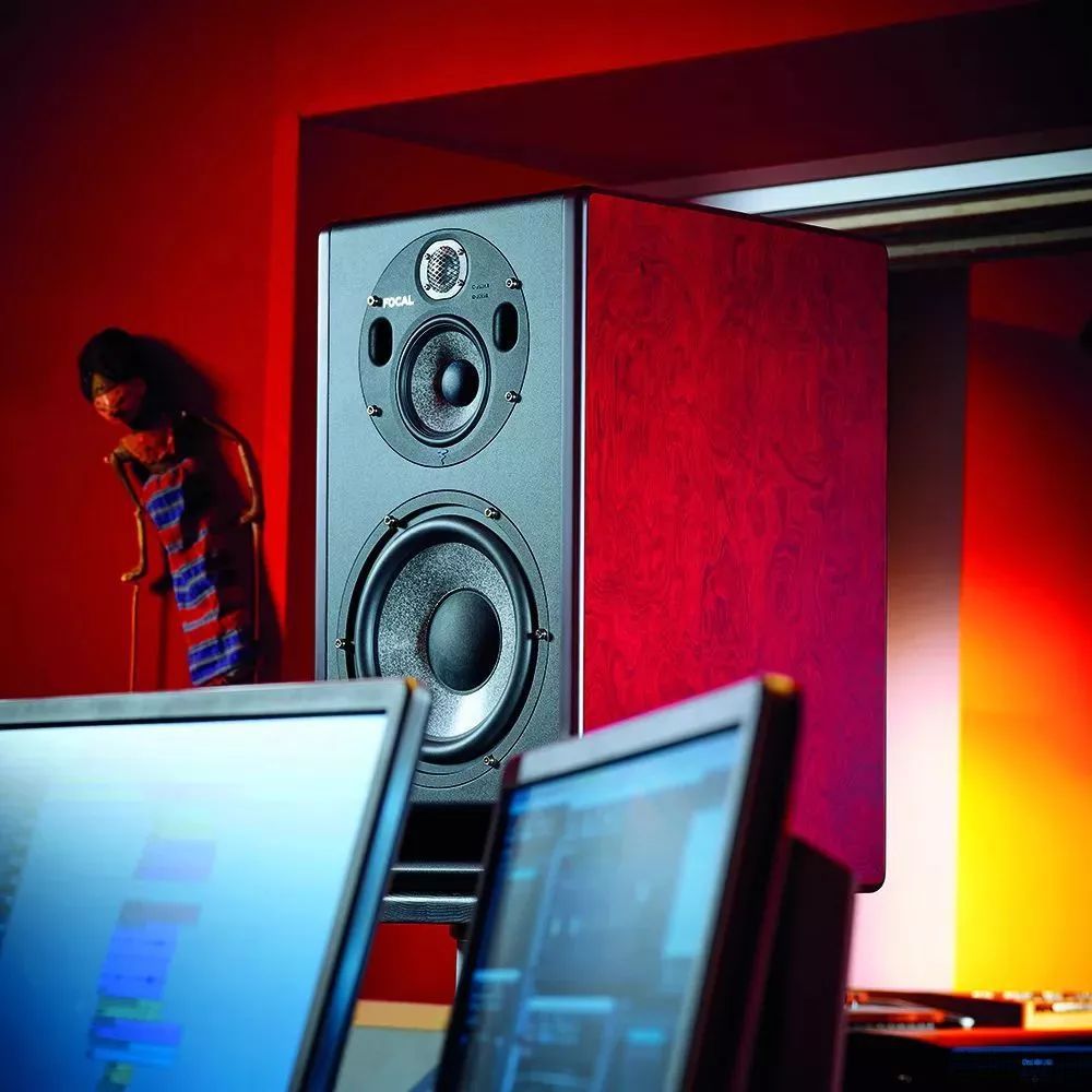

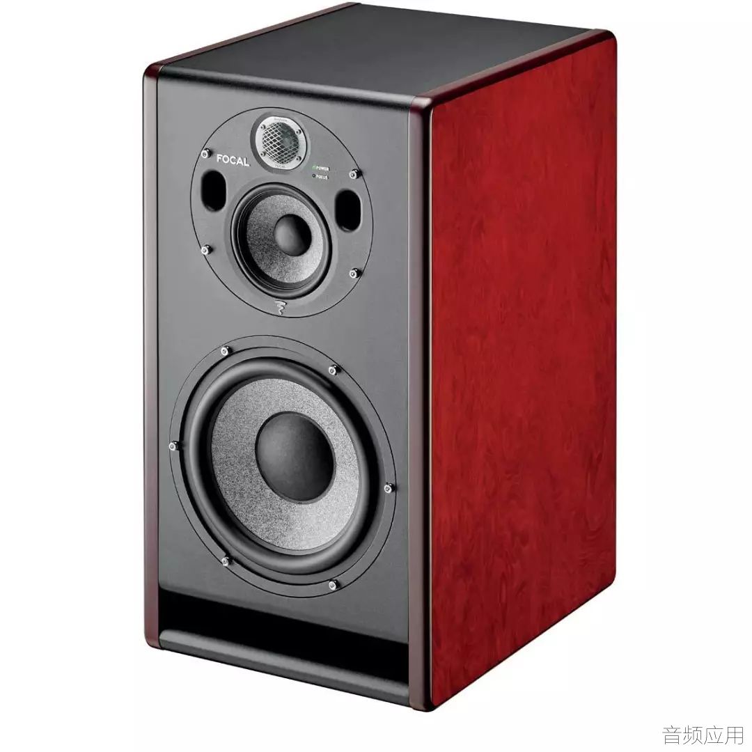

今天,就让我们走近Focal旗下最新款旗舰级双模主监听音箱Trio 11 Be。
作为Focal最新款旗舰主动监听音箱,Trio 11 Be搭载了众多厂方引以为傲的顶级用料和先进设计,将Focal厂方在专业监听领域多年的技术积累和审美提高到了一个新的境界,那么Trio 11 Be究竟有何特别之处?

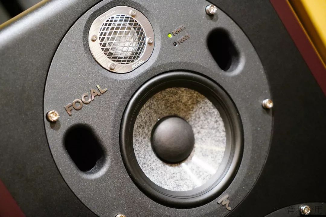

Focal旗下最引以为傲的扬声器技术就是铍振膜高音单元,“铍”(Beryllium)作为一种稀有金属,拥有着独特的物理和化学特性,作为一种添加剂,可以令传统材料发生神奇的转化,拥有比钛金属更高的硬度和更低的质量,堪称是理想的振膜材料。但铍金属由于存量稀少、加工难度大、且具有高毒性,因此生产成本高昂,目前市面上成功开发出的铍振膜扬声器堪称凤毛麟角。Focal自主研发的铍振膜高音最初应用于Utopia系列旗舰产品之上,一面市就成功征服了市场,获得了如潮的好评。
本次搭载在Trio 11 Be上的高音单元为铍振膜倒球顶高音单元,该单元拥有非常出色的频响指标,能覆盖从1000Hz到40kHz的宽广频段,而且指向性很低,不但拥有良好的房间适应能力,更能营造良好的三维空间感,且该高音单元外带金属保护网罩,保证了使用的安全性。

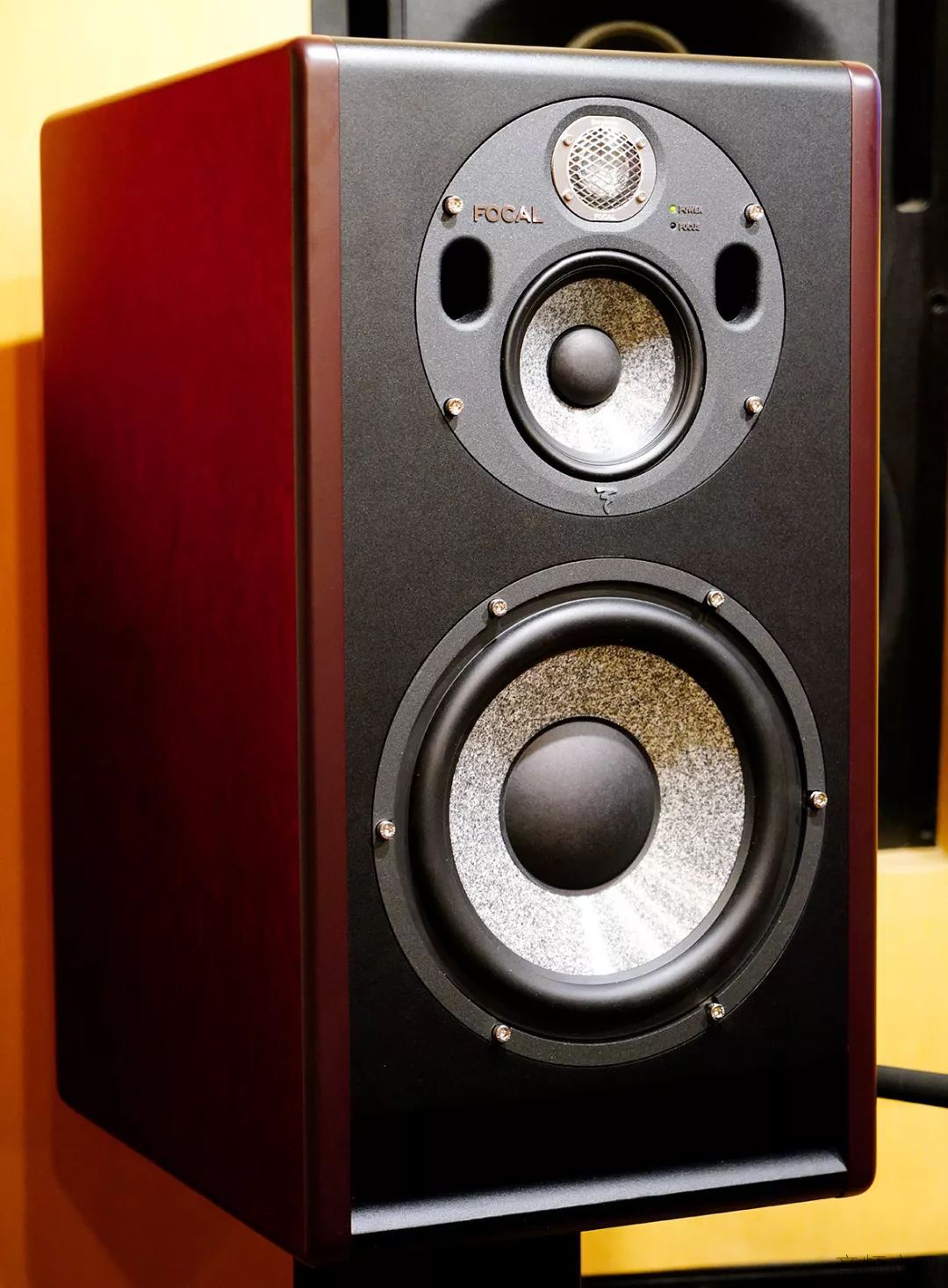

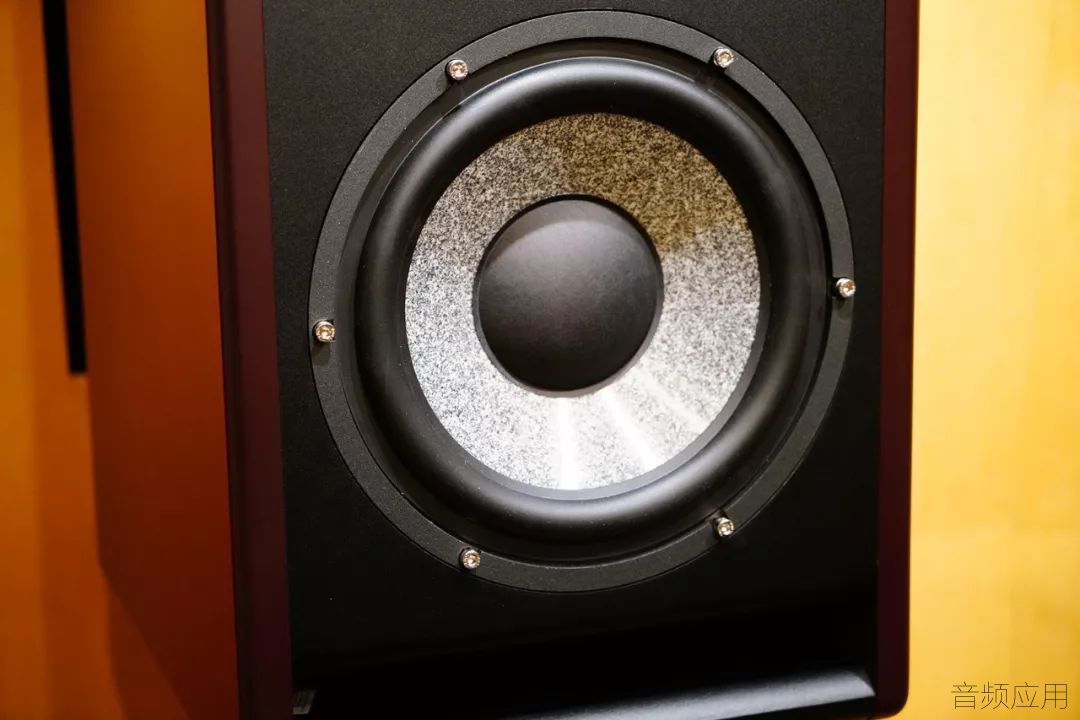

Trio 11 Be作为一款全频段中/近场监听音箱,搭配了一只5英寸中低音和一只10英寸超低音扬声器。
这两只扬声器都采用了Focal家独有的W复合三明治结构设计,这种设计的好处在于,将扬声器振膜在低自重、高刚性和高阻尼之间找到了良好的平衡点,达到了平直的频响还原和更高的反应速度。
3.    G—G类放大器

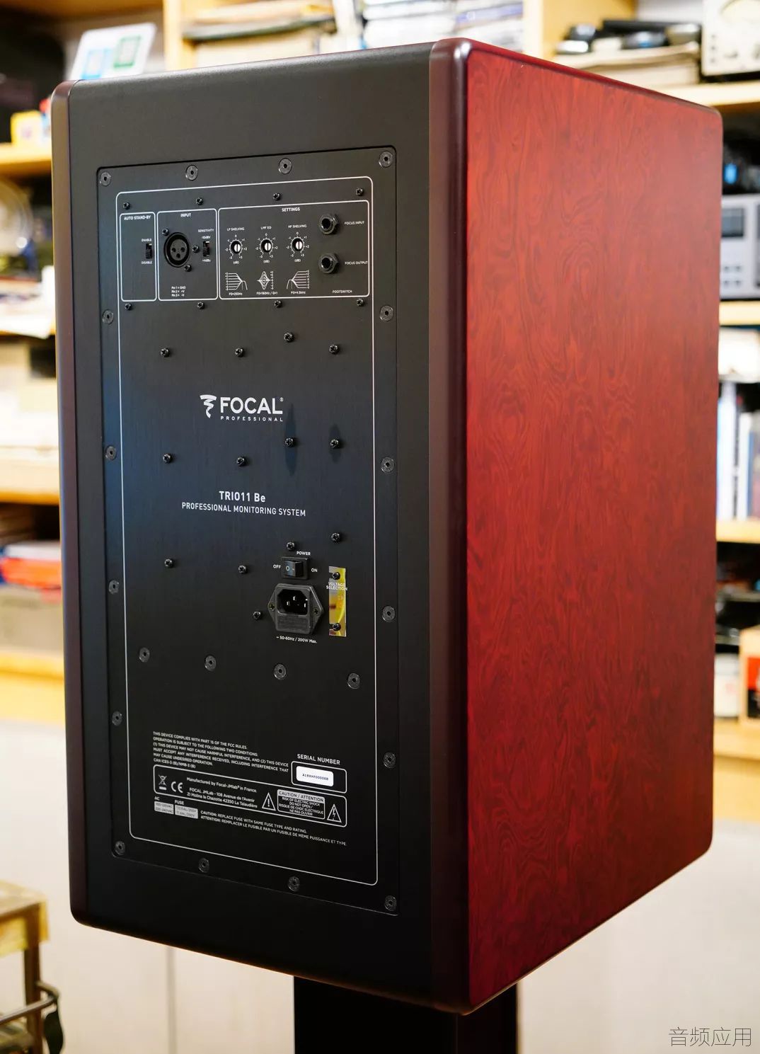

Trio 11 Be内置三路放大器,分别对应高中低三只扬声器单元,输出功率分别为100W/150W/300W,其中除了驱动高音放大器的为AB类,驱动其余两只单元的放大器均为G类放大模式。
单从音频功率放大的角度上来说,目前使用的A类、AB类、B类、G类、H类放大器都属于模拟放大器,而D类放大器包括纯数字放大器在内属于开关放大器,模拟信号进行数字开关放大不可避免地会带来失真,音质评价上则会有我们通常所说的“数码声”。
G类放大器采用高、低两组工作电压并且根据输出功率的大小(以信号幅度计)自动转换,与应用最广泛的AB类最大的不同是供电方式不同。但随着技术的发展,使用高性能数字化开关电源的新一代G类和H类放大器,音频信号放大器回路仍然采用模拟放大技术,能够比较好地兼顾音质和效率,可以说是兼顾了AB类和D类放大器的优点,做到小体积、高功率、高音质、低噪声。

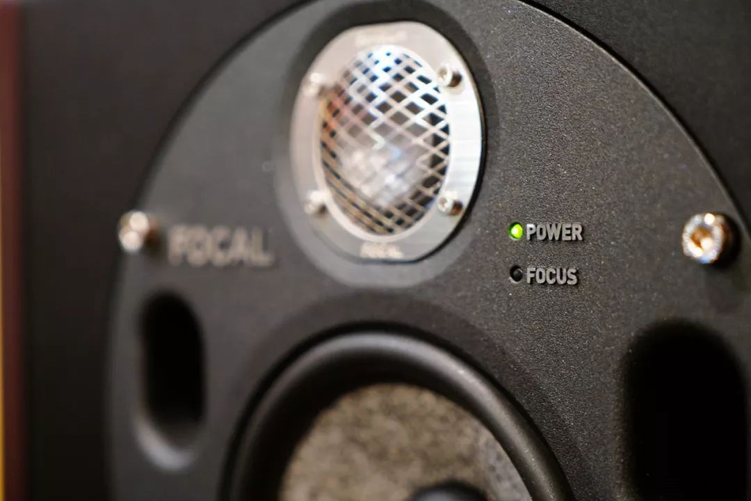

1.Focus模式
Trio 11 Be在正常工作模式下为三分频的全频段中场监听音箱,频响范围30Hz~40kHz(±3dB),此时,三只扬声器单元均工作,前面板的“Power”灯常亮。

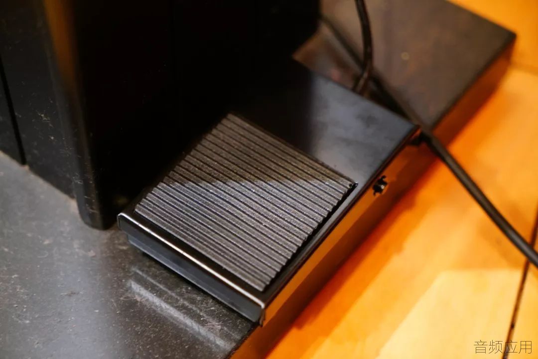

而通过脚踏板可激活一个名为“Focus”的模式,此时Trio 11 Be即时变身为一款二分频的近场监听音箱,频响范围90Hz~20 kHz(±3dB),此时只有高音和中音单元工作,10寸低音单元不工作,前面板的“Focus”灯常亮。
这一功能对于普通的音乐爱好者来说用处不大,但对于专业的混音师和母带工程师却很有用,为了保证最终成品在不同系统中的表现都令人满意,专业人员需要监控自己的作品在不同系统中的表现,尤其是人声密集的中频区,此时,这个Focus功能就带来了极大的便利,相当于瞬间切换了中场和近场两款监听,而且在声音取向方面没有误差,这无疑是非常便捷的制作利器。
2.横置模式

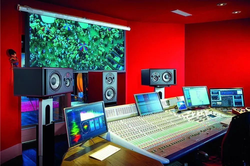

Trio 11 Be的中高音单元被安装在一个圆形的铝制面板上,该面板其实是可以360°转动的,每次可进行90°的调节,因此,在使用时,可根据需要和房间声学特性将Trio11 Be垂直放置或水平放置。不仅可满足摆放需求,更可组成高品质的多声道监听系统。
如此看来,一款Trio 11 Be,既可以作为三分频全音域中场主监使用,还可以作为二分频近场监听;既可以垂直摆放,也可以水平横置,真可说是一机多能,应用广泛。

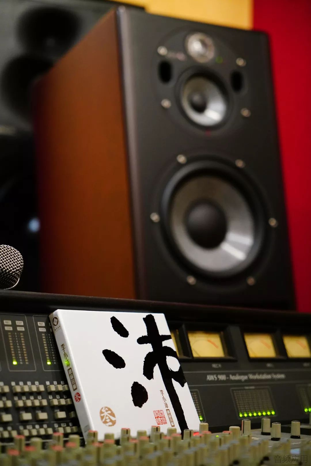

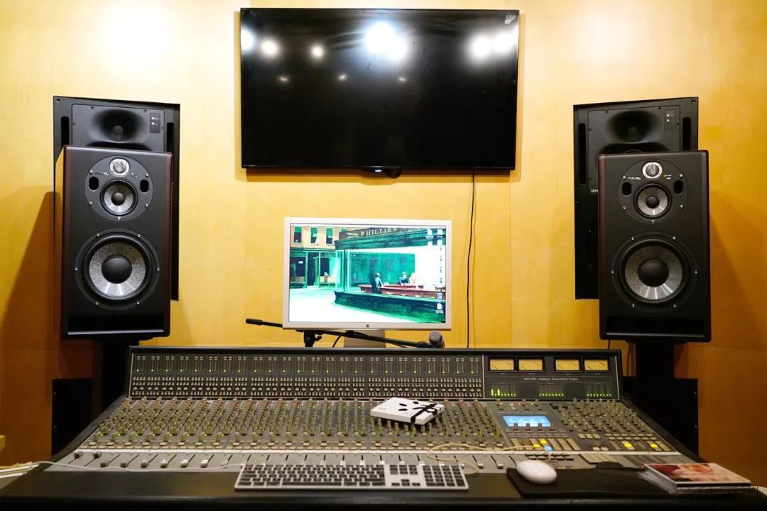

本次试听地点选在了北京朝阳区的“乐坊录音棚”,所试听的这对Trio 11 Be是总代理艺佰联腾引进国内的第一对,而且刚刚拆包,所以本次试听可谓幸运非常,新鲜热辣,说是国内首评一点也不为过。

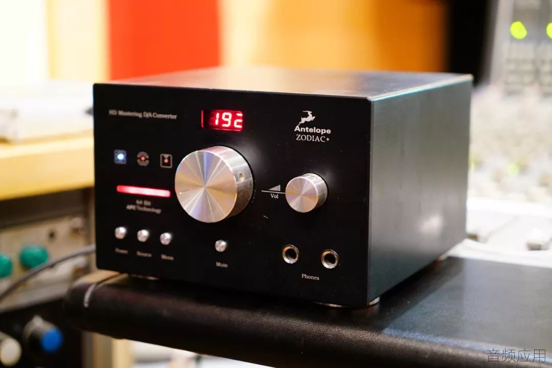

本次试听分为两个环节,首先通过hhb专业CD机输出信号给到ASW900调音台播放标准CD,随后我们采用苹果电脑+Antelope ZODIAC+解码器播放了多首高解析度数字音频。
1.    动态
作为专业级监听设备,尤其是主监,需要给到录音师/混音师最丰富的细节和最多的信息量,以保证不遗漏作品中的任何细节。
在试听小沛老师最新力作《沛叁》中的《项王醉剑》一曲时,Trio 11 Be生动地诠释了高品质监听所应达到的高度。这是一首配器非常丰富的作品,低音大提琴的拉弦与弹拨、圆号、小号的应和还有晶莹弹跳的打击乐,细节可谓异常丰富。在Trio 11 Be的诠释之下,不同乐器既有良好的分离度和应有的质感,而且在极弱音的时候依然清晰可辨,而在最具爆发性的段落,依然从容自若。这一点在后来试听的《炎黄第一鼓》中也有表现,以《鼓诗》为例,乐曲中段有一段极弱音,几乎细不可闻的敲击,在这套系统的还原之下,依然有着良好的信息量,而转瞬间碾压而来的强音可谓摧枯拉朽,令人猝不及防,在这种强烈的动态对比之下,Trio 11 Be依然能够稳健地把控全局,将音乐各种细节都交代得服帖到位。

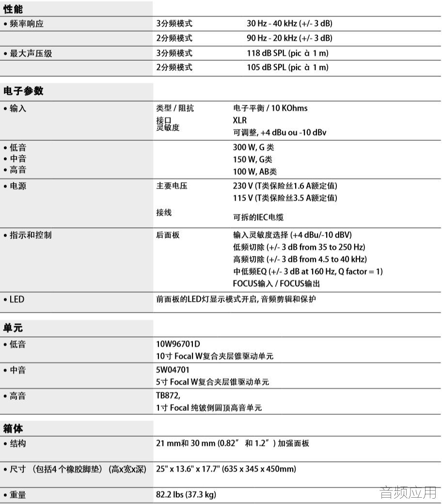

Trio 11 Be官方指标参数
