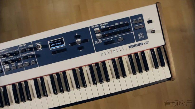

Dexibell J7是我最喜欢的外观之一。众所周知,Nord的红色是希望键盘手在舞台上受到大家的关注,所以使用了醒目的红色。而Dexibell J7则使用了出色的地中海希腊建筑颜色搭配(白色+蓝色+木头边框)。
我在看到J7的一眼,就立刻感受到了地中海的文艺气息,可惜Dexibell S7/Dexibell S9都不是原木色的框,J7的设计真的让我非常喜欢,而且木框的触感非常有原始的质感。

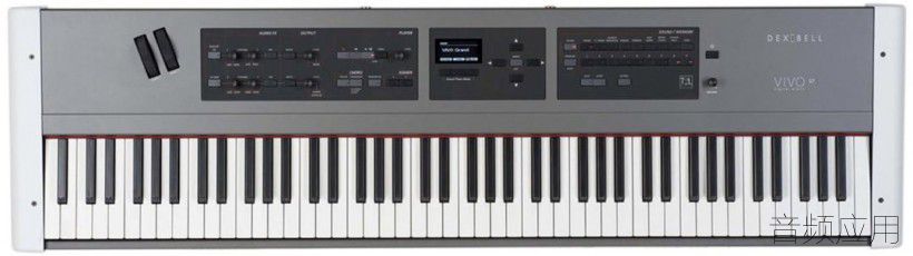

Dexibell Vivo S7

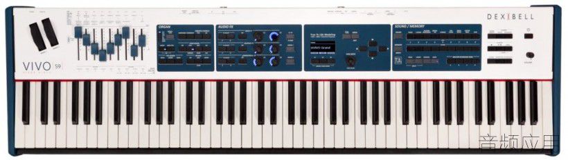

Dexibell Vivo S9

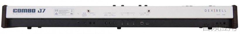

面板背部:
提供了3个踏板接口,由左至右分别是:延音/Morphing设置风琴,可设置的踏板和表情踏板);
Midi Thru,out,in(可以搭配其他键盘形成双键盘了);
usb:Computer(电脑),Memory(升级系统和读取,加载音色);

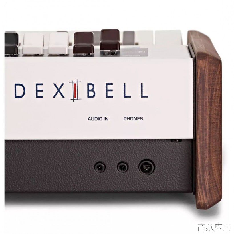

Audio in(两个3.5寸插孔,可以连接外部设备,播放外部设备的音频),耳机插孔(一个6.5寸插孔);

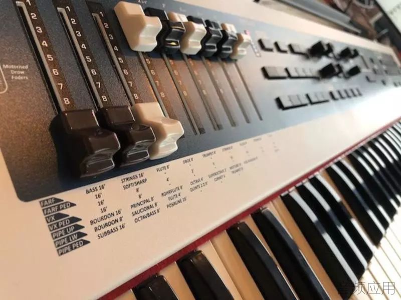

电动推子:选择任何的风琴参数,推子会自动移动,并同步到所对应的参数,非常方便!

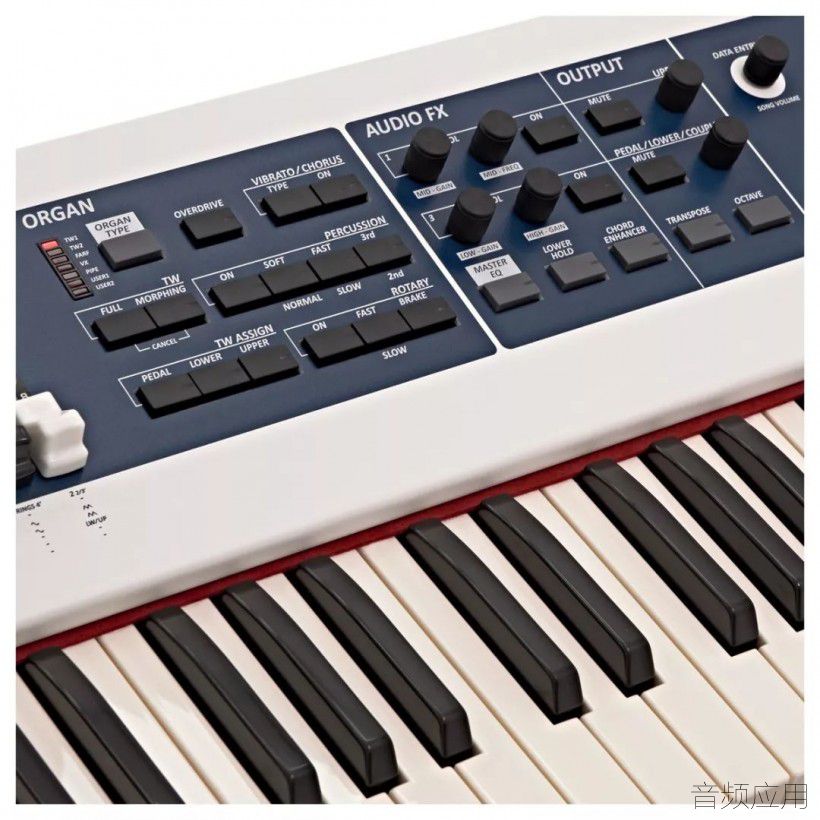

四,T2L音色调节功能
可以调节:键噪Key Click,Xtalk/Lekage(电机老化的杂音),榔头噪音等等。功能很多,但是到底多少参数好?说实话真挺难的,建议大家可以看一下Dexibell白金包音色的钢琴参数,自己去微调。假如身边有乐手朋友有Hammond风琴,照着音色对比调节也是一个好的选择。
我自己的心得是:明显的声音(参数在35到63范围),稍微有一些声音作为声音真实度的修饰(参数在15到25范围内),过载Overdrive默认是参数10,如果要稍微添加一点可以在15到20范围。
五,电动推子!Morphing!电动推子!
我很喜欢Dexibell J7的电动推子,选择什么参数,推子就会自己同步移动到这个参数,假如质量过硬,那真的是太好了,就不会出现参数换了后,推子动一动,声音突然产生变化(这个技术在我看来,和SST/无缝换音色一样的好用)
Morphing功能:长按Morphing功能,然后松开,你就会发现我们进入了Morphing菜单,选择Expression,就可以自己设置最初的风琴拉杆,以及另一套风琴拉杆。
定好后,当你再踩下踏板,拉杆就会自动产生变化(类似于Nord Stage的Morphing风琴拉杆功能,但是我们是电动推子,我们这推子就是鬼魂移动,太噱头了,哈!哈!哈!原谅我,我太兴奋了……)。
这时候如果连接的是表情踏板,我们完全可以通过表情踏板控制推子的慢慢移动,而不用担心两个手在弹琴,拉杆该怎么办。
同时按住Morphing和Full两个按钮,就是拉杆全部归零。按一下Full就是拉杆全部都拉出来。这时候再踩一下踏板就触发了Morphing,推子会自动到一套拉杆参数。踩下踏板,就会到第二套拉杆参数。Dexibell可以让我们同时变化4套风琴拉杆参数,真的非常方便!

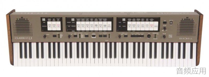

另一个风琴类型是主打教堂古典风琴的,详情回顾:Dexibell CLASSICO L3巴洛克古典管风琴键盘,传统的庄严和气势
