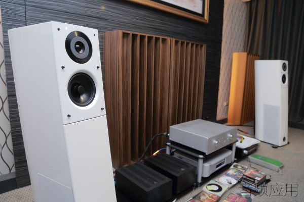

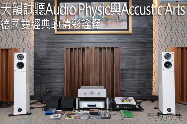

Audio Physic与AccusticArts皆来自德国,前者成立超过30年,为了让各单元的声音传达至耳朵可以相位一致,设计出独特的倾斜式音箱,成为该厂牌较大的特色。后者由录音室专业设备起家,以「AccurateAcoustic Arts(精密准确的声学技艺)」为设计哲学,打造出一台台精简、方正的音响器材。两个德国厂牌相遇,呈现而出的是理性精密准确的德国工艺精神?还是气象万千的德奥乐风?最近在台中天韵音响安排了AudioPhysic Virgo III音箱还有AccusticArts Power 1-MK4综扩的组合,让发烧友预约试听。U-Audio这次也受东亿的邀请,来到位于台中七期重划区附近的天韵音响,感受这套「德国双A」组合的魅力。
搭载第三代中、高音单元
  Audio Physic为了打造出结合低音单元与鉴听音箱、能传达宽广音场的新产品,于1995年推出了一代Virgo,在2010年,推出了Audio Phyisc成立25周年纪念款Virgo 25。现在,Audio Physic推出了Virgo的第三代版本――Virgo III,虽然基本设计与前代Virgo相去不大,但是许多设计经过改良,性能比以往更为纯熟、精进。
  Virgo III与Virgo25较大的不同,在于中音单元采用第三代HHCT高音单元以及中音单元 HHCM高音单元。这些单元采用镀有陶瓷微粒的铝金属做为振膜材质,让振膜身兼轻盈与坚固的特性,而在振膜周围,还用上了「ActiveCone Damping(主动式锥盆阻尼)」技术,藉由硅胶与橡胶混合物质制成的环状结构减少振膜运作时产生的铃振现象。此外,HHCMIII中音单元还采用了「Dual Basket 」双框架设计,外部框架与箱体固定,内部框架可以吸收来自振膜的震动。这些设计,都是为了避免单元发出不必要的振动,保留纯净的音乐讯号。
内部以陶瓷泡棉吸音,不占去过多容积
  Virgo III还有一个与前代更重要的不同之处,那就是箱体内部采用AudioPhysic头家开发的「Ceramic Foam」泡棉。这个特殊的物质,跟一般的泡棉一样布满细小的孔洞,空气含量高达85%,重量轻盈,但质地非常坚硬,只要在箱体的内层布上一层薄薄的CeramicFoam,就可以发挥良好的阻尼作用。如此一来,CeramicFoam不但能有效吸收箱体振动能量,还可以避免占去箱体内过多的空间,增加箱体容积量,让VirgoIII的低频表现远远超过前代。
  为了补偿高音单元与中音单元的反应时间差距,Virgo III维持了一代Virgo倾斜式音箱的设计,狭窄的面板往后倾斜7度,也让高音单元与中音单元的声波在抵达听者的耳朵时,相位可以一致,还原精密准确的音场。此外,为了避免箱体内累积过多的驻波能量,VirgoIII箱体后方呈现圆弧形状,藉此打乱箱体内的反射波,传达清晰的声音。VirgoIII结合后倾面板,加上水滴型音箱设计,却依旧能保有出色的平衡,若AudioPhysic没有精湛的箱体制作工艺,是不可能做出这样漂亮的箱体。
由于前障板较窄,因此Virgo III的低音单元安装于箱体两侧。Virgo III的低音单元同样采用Push-Push的方式运作,让低音单元对箱体产生的应力互相抵消,避免不必要的振动,加上DualBasket双框架加持,更让低音单元稳如泰山。此外,3音路设计的Virgo III,中、低音的分频点落在150Hz与300Hz之间,中、高分频点落在2,000Hz至3,000Hz之间,可以明显看得出来中、低音分频点比市面上其他3音路音箱要来的低许多,让Virgo III的低音单元负责音域与剧院超低音相当,如此独特的设计,不难想象VirgoIII的低频表现有其独到的韵味。
此外,每个单元皆以类似乳胶材质的氯丁橡胶(neoprene)制成的长栓固定于障板上,而且障板在结构上与箱体独立,更可避免单元受到细微振动的影响。此外,音箱端子为「端子佼佼者」WBT制造的,端子周围搭载「VibrationControl Terminal(振动控制端子)」技术,WBT端子就安装在经过橡胶阻尼处理的铝合金结构上,避免音箱在线的振动传入音箱内,而且其分音器电路不像一般音箱都装载在单一的电路板上,而是分成高、中、低音三块,分别安装在高、中、低音单元旁,让分音电路尽可能与单元之间保持最短距离,将干扰降到较低,而且所使用的组件有不少与同厂限量30对的CARDEAS 30 LJE音箱相同,旗舰用料下放,受惠的当然是用家。

至于推动Virgo III的扩大机,东亿选择同样由自家代理的德国AccusticArts Power 1-MK4是该厂牌旗下的长青综扩机种,电源供应部采用600VA的大型环形变压器,不同的抽头为前、后级的左右声道提供独立的电源,滤波电容总电容量更高达80000μF,为内部电路提供充足的供电。功率级采用8颗并连的MOSFET功率晶体,并搭配600VA的大型环形变压器在8欧姆的负载下有135瓦,4欧姆负载下则可达200瓦。这样的功率表现,推动标称阻抗4欧姆的Audio Physic Virgo III够不够力?等一下试听便见真章!
这次试听所搭配的讯源为Esoteric的SACD播放器 K-07Xs,是由天韵音响主事者廖亿贤先生挑选的。他告诉我,放眼目前音响市场中的CD播放器,只有Esoteric的CD播放器最扎实、最稳固,而K-07Xs更是Esoteric旗下性价比较高的CD播放器。以K-07Xs做为搭配,不单单是音色的关系,更重要的是它可以将CD中的讯息完整重现。
