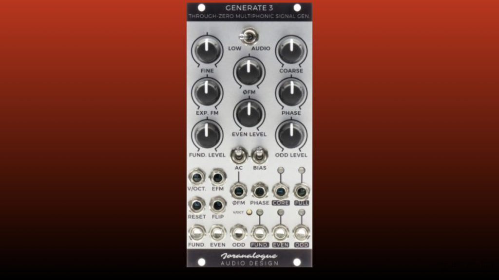

在Superbooth 19,比利时制造商Joranalogue推出了一个新的令人兴奋的模块。在过滤器8和其他较小的模块之后,是时候使用多功能振荡器,占用机架中的小空间。Generate 3是一款新型12hp三角形模拟振荡器,具有深度零调制功能。是的,这是一个真正的TZ怪物!它具有三种类型的零调制:线性调频,相位调制和放大器调制。
后者在三个音频通道上,包括基本(正弦),偶数(锯)和奇次谐波。除此之外,它还具有指数调频,两种同步类型(硬和软同步)以及将其用作超宽LFO(LF模式)的可能性。结果是丰富而复杂的音调,远远超出了传统的模拟合成。Generate 3在很小的空间内提供了很多。非常好奇,看看最终的模块听起来如何。
Joranalogue Generate 3
概观
任何信号都可以用几个参数表示:频率,相位,幅度和音色。通过调制这些方面,合成者创造了电子声音。使用Generate 3,现在可以在单个12 HP宽模块内通过零调制创建信号并控制其所有参数。
特征
高稳定性精密模拟三角形芯VC(LF)O,具有精细和粗调。
波形输出:核心(三角形),基本(正弦),偶数(锯),奇数和完整(混合的音频通道)。
在整个音频范围内进行1伏/倍频程音高跟踪。
带偏振器旋钮的指数频率调制。
具有对称/调制偏振器旋钮的零通线性频率调制,以及交流耦合和偏置开关。
通过零°相位调制,具有900°的移位范围。
三个音频通道的零点幅度调制:基波,偶数和奇数谐波。
两个同步振荡器同步类型:复位(硬同步)和翻转(软同步)。
用于LFO的LF模式。超宽的总频率范围:2.8 mHz(6分钟)至27 kHz,范围接近10,000,000:1!
具有双色LED的阻抗补偿输出。
可从前面板进行微调电位计。
精密铣削2 mm阳极氧化铝前面板,具有高分辨率,不可擦除的图形。
防弹设计:极化电源接头和MOSFET保护电路。
包括16至10针Eurorack电源带状电缆。
高级安装硬件:黑色螺丝,黑色尼龙垫圈和匹配的六角扳手。
可用性和价格
预计夏季(9月)的发布价格为+/- 350
