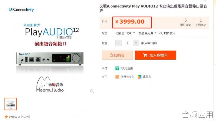

  iConnectivity PlayAUDIO12同样在遇到故障时可自动进行切换,但优势在于可备份通道数量达到12个,带有MIDI功能,备份系统不再复杂,两台电脑即可,切换部分集成到PlayAUDIO12内部,直接输出至演出调音台系统即可。并且价格仅是SW8的三分之一,国内淘宝报价3999元。劣势是非SW8那样的模拟设备,会在心理上感觉多了一个故障点——及PlayAUDIO12本身。
