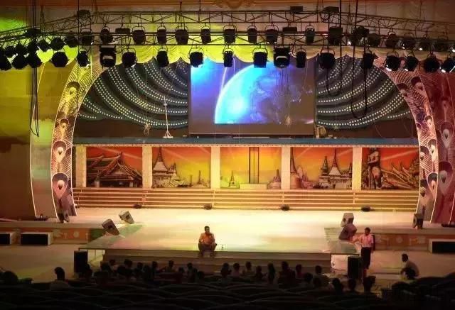

  二、现场安装
  1、电源的确定,注意避免与灯光电源共接;
  2、总控制台的摆放位置:尽量摆设在舞台前方的一侧,并能听到清楚的扩音信号范围的位置为适;
  3、音箱摆布方式,根据现场观众区的具体空间进行设计(可采用集中式或分散式);
  4、线路分布,注意弱电信号线不要与强电信号线走在一起。
