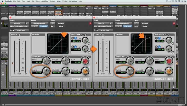

  大部分的时候,一个压缩器可以很容易的控制由于大幅度动态突变所导致声音无法稳定的保持在混音里的问题。根据演出的不同,通常有两种常规的方法的可以进行操作:对于大部分时间保持稳定动态,但是在某几个字或者短句中又过于大声跳出来的人声来说,一个较高的阈值和比值可以做为处理这种突然峰值的方法,这样就可以确保电平大小基本在一条比较平稳的水平线上-在这种情况下可以尝试使用 dbx-style 压缩器 。
  而对于电平大小不稳定的表演来说,过于大声和过于小声的部分(即使从音乐感觉方面来说这种处理是合适的),这时候可以使用一些较低阈值和比值的压缩器来进行处理。这种处理方式可以给整体带来一定程度上的压缩-在音量强的部分和音量弱的部分-通常影响更多的还是音量更强的部分,并且整体的动态范围也会有一些轻微的减弱,以便让人声可以更连贯的保持在混音中。当使用了合适的压缩器-可能是一个经典的压缩器,像是 LA-2A -这样,尽管经过了大幅度的压缩处理但声音本身不会有被过渡挤压的感觉。
  假如这两种方法对人声的处理都没有太大帮助呢?这时除了砍掉人声的部分或者引入明显让人分心的人工压缩效果(像是抽吸 pumping 效果)也就没有别的方法了。所以这就考虑同时使用以上提到的两种方法-使用一个高阈值/比值的峰值压缩器/限制器来应对突然大音量的音符,同时再使用一个低阈值/比值压缩器来处理整体的人声范围,这样在轻微减弱整体动态范围的同时不会再偶尔减弱峰值电平。当两个压缩器结合在一起后,对录音不同方面的处理会比要求一个压缩器完成所有的调整更加的有效率,当然如果想要达到有效的作用,所有的设置一定会是比较繁琐的,但得到的结果会是值得的。
图1 用一对压缩器来处理人声大幅度动态变化的轨道
  用两个压缩器来处理一个大幅度动态变化的人声,以便保证在不会有明显处理痕迹的条件下对电平大小进行处理。
