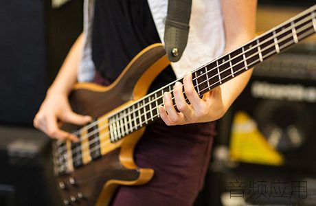

  琴颈
  首先检查琴颈。让你的手沿着琴颈以及品位滑动,看看它们是否适合你的手。是否感觉指板太宽或太窄?是否能够非常容易地按住品位?而如果你是一名初学者或是不知道该如何演奏的话也不用担心。如果你手中的乐器让你感觉到不舒服,那么它可能并不适合你。
  “检查乐器的手感,”来自美国手工贝司制造作坊MTD(Michael Tobias Design)的Michael Tobias制琴师说,“如果一把乐器在开始时表现就不怎么出色,那么它可能以后都会如此一生平凡。所以你需要向销售人员确定这把乐器是否有着准确的设置。如果没有的话,可以让商店人员帮你进行调节。”
  尝试分别坐下和站起来演奏贝司。背起贝司并松开双手。如果琴颈部位向下滑动的话,那说明琴颈部位可能过重。虽然琴颈略重的贝司或许会提供不错的手感,但是它也会导致肌肉疲劳,因为你的左手需要花费更多的力量来支撑琴颈。有些特殊形状的贝司并不适合放在膝盖上演奏。如果你想使用这种贝司坐着演奏或录音的话,你需要找另一把了,所以购买时需要考虑清楚。
  strange_guitar_16
  接下来,演奏每根琴弦的每个音符以及空弦音来检查是否有打品的现象出现。如果你不能很好演奏的话,可以带上你的朋友或者你的贝司老师。如果当你演奏开放弦时产生嗡嗡声,而按住一品时嗡嗡声却消失的话,这种情况有可能是弦枕太深造成的,需要对它更换。按住品格后的嗡嗡声一般是由于较差的设置造成的,你可以非常轻松地修复它们,但是这有可能造成品丝磨损或弯曲或琴颈扭曲等情况,这都需要花费昂贵的金钱来修复。
  那么如何判断琴颈变形呢?张力十足的贝司琴弦会形成一个完美的直线,所以你需要以琴弦为标准进行衡量。按下最粗琴弦的一品和最后一品,注意琴颈与琴弦之间的间隔,一般来说,经过正确的调节后琴颈都会有一个轻微的弧度,并且琴弦不会接触到品丝。但如果琴弦与品丝之间的距离过大的话,也就是说这个距离宽于琴弦本身——那么我们需要对琴颈以及琴筋进行调节。
  如果所有的品丝都能与琴弦接触到的话,那么琴颈可能是笔直的,这是正常的;否则(如果是弯曲的话),这会导致品丝过低从而产生杂音。在这种情况下,你需要松开琴筋(你可以找一些经验丰富的小伙伴或者专业技师来帮助你调节琴筋)。如果琴颈的弯曲形状为“S”状(这意味着某些品丝不能同时接触到琴弦),那么这把贝司的琴颈已经严重扭曲或变形,你应该再看看其它的贝司了。
