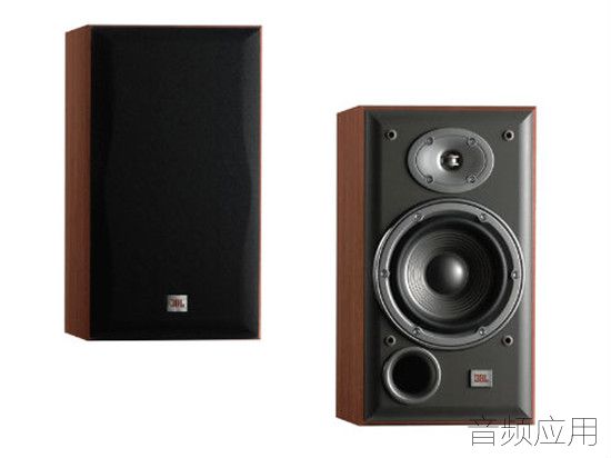

  另外,专业音箱与其它音箱还有个区别,就是单元材质,KTV包房箱通常采用泡边低音和球顶高音,专业音箱一般使用布边低音和号角高音,相比包房箱,它的特点是低频反应速度快,高音承受能量足,我的直观感受就是,迅猛有力的低音和嘹亮的高音,*能给人带来愉悦和震撼的K歌体验,K歌并不需要轻声细语,K歌就要痛快淋漓,抒发豪情,而不用过于担心high过头时唱坏高音。专业音箱我认为比较放心的品牌有JBL、EV等。
  JBL音箱
