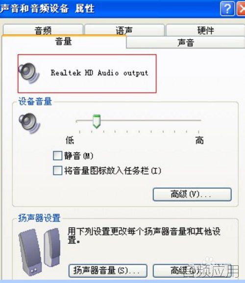

' l+ {4 h  u: F7 s& N6 B% R出现“没有音频设备”的解决方法:步骤一:启用音频设备
' W5 u  l! i9 x" [方法/步骤1:
5 |, Y2 K$ A! k- @步骤一:启用音频设备' i6 Z$ _$ e+ S" Z' \+ i
2 o# t; e" F& o9 a' D  g: H
  按照以下步骤操作,检查音频设备是否已被禁用,如果被禁用,请重新启用音频设备:
' l: a  _: }9 B
/ |0 v5 _; _& ^  Z$ E方法/步骤2:- p. x' ?; M0 H9 I
点击“开始”,右键单击“我的电脑”,选择“属性”。2 p1 |# h2 d" K! t" K( |/ C" y
# p: y# \6 x6 L/ A$ ~
0 H) L) i0 D/ ~$ @0 o, |方法/步骤3:
! t; j1 q( p6 U6 [% g" V在“系统属性”窗口中,点击“硬件”选项卡,然后点击“设备管理器”按钮.- B+ B3 Y5 r* p( w
9 n( Z7 ~# U  `* I
8 i9 p& n# X( z. c  H方法/步骤4:
$ b! y( e* M/ i5 h4 \在“设备管理器”窗口中,点击“声音、视频和游戏控制器”旁边的“+”号。如果“声音、视频和游戏管理器”下拉菜单中的某一项带有红色“×”图标,请右键点击该项,然后选择“启用”。
/ i4 i9 X3 o9 o, |/ ^( P/ L8 ?8 F0 \1 n8 I4 s+ u& X* L
方法/步骤5:. k9 f7 j& M. K6 g
如果所有的扬声器图标上都没有红色“×”,请跳至下一步。8 H1 [" m& O( T. D0 ^! k: q7 I7 Y
8 C* u( }$ G1 u3 [' f t013e76b993f00b0f82.jpg * g: o5 q2 `5 z! Y
2 K& w( f( [5 K4 C2 `5 h5 N方法/步骤6:
3 C+ C3 t( r: _注 :上图以 SoundMAX 声卡为例,如果在声音、视频和游戏控制器下面没有您声卡名称,说明您的声卡未安装驱动程序,请您跳至:步骤二:重新安装声卡(音频)驱动程序 。
; y7 B9 o7 ?* E' e( e+ ` t01be26caa8700ba5fe.jpg + f. ]+ A% M" e& ?7 Q1 z0 [) W: d# @
方法/步骤7:
2 S% n! M/ ~, F. a4 B9 e* x启用“声音、视频和游戏控制器”下的所有项,然后关闭“设备管理器”窗口。$ R* i. F/ |# v/ }5 q7 [8 O7 g
2 D6 d/ z! _8 _1 m
  测试电脑能否发出声音。如果在完成上述操作之后,电脑仍然没有声音,请继续执行下一步。. F1 N$ B& y: n. D+ M4 N
