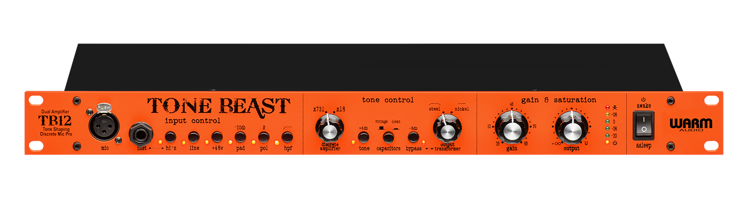

TB12是Warm Audio的旗舰音色成型分立元件前置放大器型号。对我来说,它的橙色暗示它将是一种吉他效果设备,但它实际上是一个优秀的前置放大器。
前面有一个前置放大器部分,带麦克风和1/4“输入。包括幻象电源,乐器输入,PAD衰减,相位和低切(@ 80Hz)选项。音色控制部分有一个分立元件放大器选择器,阻抗开关,变压器旁路开关和变压器选择器。输出部分具有旋钮增益和饱和度。背面有平衡的TRS和1/4“输入/输出以及处理器插入接口。
