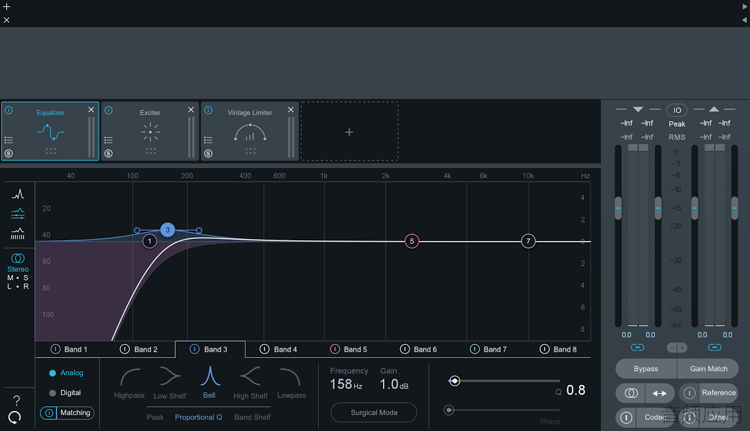

4 O- Y# }" Z- \1 F5 h' a首先,保护任何重要的共鸣。您可以通过在低切点下方添加参数增强来实现此目的,这样它的向下倾斜可以稍微提高低切。这是一张图片:& O, [8 y5 p' j; C" ?" m& J( Y
/ o0 h2 |% ~" J0 [$ P5 P& t; m; }& E; I; [# m. q
) s$ F5 S" a* X4 z
' }- N( b4 A/ k. ^4 w9 b+ u
" h" h, \% _6 ?# V8 J; C! F
( k" y3 q7 R- O/ C6 `参数低位5 Z4 s3 Z# i" z  A
