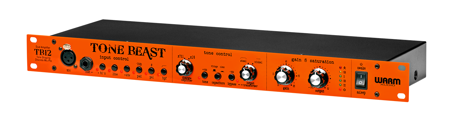

Warm Audio TB12 音色野兽
总部位于美国的Warm Audio是前置放大器市场的新手。当我们在8月评测其首次亮相的Warm AudioAudio WA12时,我们对设备的质量及其产生的声音印象深刻。TB12实际上是它的大哥;它完成了WA12可以做的所有事情以及更多。
输出输入控制
前面板上有一个用于麦克风的XLR插座和一个用于吉他和贝司的1/4英寸插孔。背面是另一个XLR麦克风输入(它是前面板的平行)和另一个1/4英寸插孔,用于处理电平电平系列。然后有插入TRS插座,您可以插入EQ或压缩器,以及XLR和TRS输出插座。它非常全面,易于连接到大多数设置。
前面板上还有九个按钮开关,两个旋转开关和两个增益 旋钮 Hi-Z关闭麦克风输入并打开前面板DI。线路禁用麦克风输入并使用后插孔输入作为信号源。还有用于幻象电源的开关,-20dB PAD极性和高通滤波器。
接下来是音色部分,带有旋转开关以选择运算放大器。有两种不同的运算放大器:x731具有更多彩色的声音,而x18则更清晰。接下来是Tone开关,它将输入阻抗从600欧姆改为150欧姆,接着是一个选择钽(标记为Vintage)或电解(标记为清晰)电容的开关。
之后是一个旁路输出变压器的开关。可以通过右侧的旋转选择。
这一切都在音色中
从AKG 414麦克风开始,我们使用x731运算放大器录制了一把原声吉他,用了音色按钮,老式电容器和钢制输出变压器。这给了一个非常温暖的音色,显着高低的搁架和更厚,更暗的中频。
然后,我们使用音色按钮,清晰电容器和镍变压器切换到更透明的x18运算放大器。有什么不同 - 有更多的高频,更多的瞬态和中低音会少一些。
音色控制器可以对所有输入进行操作,因此我们使用相同的设置通过DI输入尝试电吉他和贝司,并使用旧的RCA带状麦克风用于各种其他乐器。结果令人着迷。
虽然我们已经习惯于从设备到设备听到这种类型的变化,但是很难将所有选项放在一个盒子里。你如何看待这些变化是依赖于音源的,但肯定那些运算放大器和变压器产生了最大的差异。再加上增益并输出电平控制,您可以先驱动前级,这样可以增加颜色。
很难说一个设置比另一个更好;我们从TB12获得的每一个声音都非常实用。当您在轨道中听到乐器处于平衡状态时,音色中的这些变化(如果有的话)会更加明显。
它的美妙之处在于:一旦找到适合您所做的设置,您将减少均衡的使用,并且可能使用比正常更少的压缩,使每个声音在混音中的份量更多。
除此之外,线路,麦克风和DI输入的灵活性,TB12感觉有点像瑞士军刀的前置放大器。如果您使用的麦克风范围有限,Tone Beast将使您能够从它们那里获得更多声音,并且这种灵活性值得以黄金或至少现金来衡量。
当你把它想象成两个或更多的话放,加上一个高品质的DI盒和线源时,就会发现Tone Beast真的很划算。强烈推荐!
