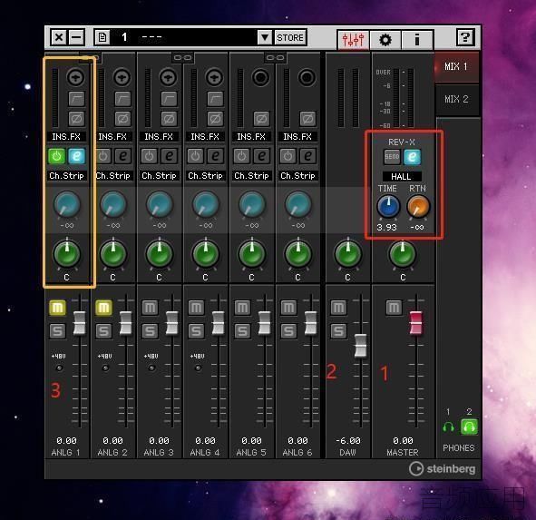

/ D: m- S5 ?7 B+ K7 ` t01231fdb245169030b.jpg
0 j3 \- E- b0 M这几个地方可以调出来效果器,效果器只是一个让你听的爽的,如果使用DAW宿主软件录音,是不会录进去效果的,上面一个是压缩器,右边的是混响器。我还是想把整个调音台整个都说一遍。希望我讲的这个是你用的声卡有关的吧。你如果不用这样的驱动调音台,那就无视。
) t9 G) g0 i3 X8 N3 U% b7 W0 I4 [; k& \, I
t016a583535d9933e6c.jpg & t" U/ @9 ]7 o
主界面1 O. i' e+ H, J1 k: p" t$ @: j$ B  b* V
1 K0 B3 d4 T' V: j3 p  k1:主通道,总音量,M可以静音。上面的红框是混响器的开关和表面参数,可以选择大厅,房间,或者是板式混响,选定以后,打开哪个e就可以设置详细参数,蓝色扭是混响时间,详细参数里面第一项,呆会详细讲。" }6 g9 d% _: E7 [1 B% e' n1 g, k
8 W4 i  l8 e' r  b, `. i) [% n
2:DAW通道,就是打开一个软件或者daw宿主软件的音量。; x' h& w) L. D5 I
1 S- q( v* v$ O1 _6 J3:麦克风或者line in的输入音量控制,S是solo单独听,M是mute静音。+48v是幻象电源开关,主要是电容麦克风等需要供电的输入设备用。开关在声卡上,开了灯就会亮。
& ?: x" U% F) H4 @" `. f( s- H7 _$ i) w% ~' ?
3的上面的黄框从上到下是低切,80hz以下的声音切掉,适合人声录音,声音会干净很多。相位,这个是针对多麦克风录音的时候的延迟导致的相位问题,点下听听声音是不是好听了,好听了就用好听的就可以。再下面是对应的压缩器的开关,蓝色旋钮是该通道的混响发送量。
7 J2 y5 B+ e: L! F8 s0 }* o7 ` t017d66ce48e4f8415f.jpg

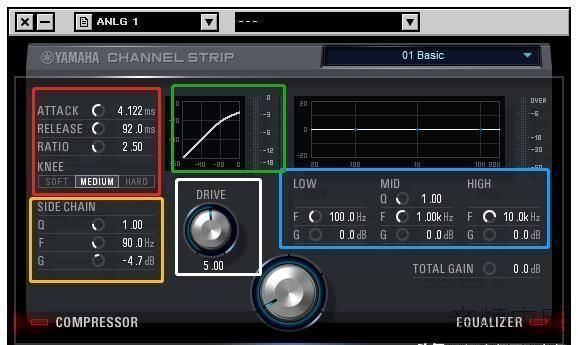

2 ]) o: D& h; U# I, U& n压缩器界面6 Q5 @  z7 l7 B. D' v. f
9 v( T- }. ?- o8 X. Q) C2 ~) K6 @
先说,压缩器和均衡器,见上图,红色框是压缩器的基本参数,attack是压缩器的启动时间,就是声音增益触碰到阈值的时候多少时间启动压缩单位是毫秒 ms,1000ms=1秒。release是释放时间,当增益小于阈值的时候,多少时间解放压缩,就是停止压缩,时间一样是毫秒。ratio是压缩比,就是高出的增益会根据压缩比压缩,例如5:1,那就是,5db会被压到1db,10db会压到2db。knee是拐点的弯曲度,或者是平滑度吧,见绿色框。绿色框是压缩的曲线,拐弯就是 knee。# [- f+ b" M7 k1 |$ ^. y
) I, x! q" N  ?" D0 d4 D, P
黄色框,是你想要某个频段范围不受压缩影响,就可以用上,一般没必要调它,默认就好。0 @; h/ }8 E* l
  F( I  z: n: @/ G2 g$ Z白色框,drive是压缩了之后,声音会稍微小一些,那么根据绿框右边有个表会显示压了多少db,那么通过drive可以补偿回一些。
( ^3 j/ z# F6 h* x) h: B; h6 A) A; c: E! L' A% E( b
然后是均衡器,蓝色框,分别是高中低频的调节点。可以设置需要调节的频点,还有频点的增益大小,low低频点,mid中频点,high高频点,F是频率,G是增益,mid有一个Q,是Q值,可以影响频点调节范围的宽窄。最后蓝框下面还有一个总增益,可以提高音量。8 H5 P4 [0 ~* s) @5 O
1 N! @# B& t1 M$ M9 [6 L然后,有一个傻瓜旋钮,白框右下角的大旋钮是一些预设的参数,不知道是不是随机,反正算是一个傻瓜式的,就是你一直转,上面所有参数都会变,然后你只要听声音就可以,你觉得哪个方案声音好听,就用哪个。不用管上面的所有参数,完全给小白用的。7 u6 q# t3 q4 Z5 W9 T
