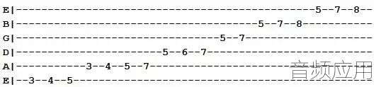

首先,这里所谓的轻松的弹奏五声音阶,是指练习的目的在于让你熟悉五声音阶的指型或声音。以这个指型为例:
这是很多蓝调与摇滚独奏时会采用的指型。学习它,然后花五到十分钟练习你自己发展出来的变化。或许像以下这个例子:
你也可以换其他的调、使用不同的技巧、或只是练你的速度
