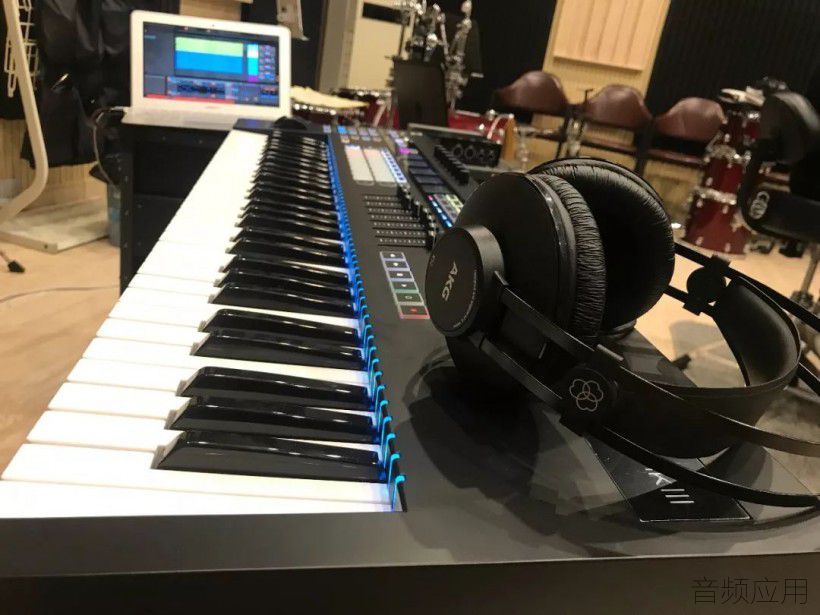

Novation 61 SL Mk3 上手报告:改变了我对 MIDI 键盘的看法
我对MIDI键盘的理解,一是可以作为硬件音源的控制器,向硬件设备输出MIDI信号。MKIII的亮点是,它支持外接8台设备,8台设备可以通过MKIII做分割、叠加、调整硬件音源的表情,动态,滤波等一系列MIDI CC控制器。
二是输入MIDI信号进入我们常用的DAW软件。如果有一台可以减轻工作量,提升工作效率的MIDI键盘,在音乐制作中显得尤为重要。
收到野雅绫乐器寄来的Novation 61SL Mk3十分兴奋,面包老师很给力国内一到货就马上转发给我,据说是全国第一台行货?我从外观上开始给大家介绍。
SL MKIII延续了Novation硬件设备的特点:它拥有简约的面板设计,五颜六色的LED灯,软质按键,旋钮,鼓垫,推子,全彩LCD显示屏一应俱全。值得一提的是,MKIII拥有复音触后功能的力度感应鼓垫,以及光导触后的键盘按键,与Yamaha MONTAGE的键盘触感相差不大,键盘的弹性很好,适合速弹,是典型的半配重合成器风格键盘。
下面我来介绍MKIII链接live后的一些功能和具体操作。
一般情况,与live连用,SL MKIII可以随插随用,如果没有识别,试着打开Preferences→Control Surface 下拉菜单选择"SL MKIII"再试试看。
SL MKIII的面板我分成四个区域,左侧我称为按键区,这里按键多,控制各种子菜单的进入和切换。中间我称为调制区,这里有8个旋钮,5个小块显示屏,8个按键和对应的2*8的鼓垫。右侧我称为推子区,这里有8个推子,以及推子上面2*9的按键。右下角的走带我称为走带区。
首先,我们通过按键区的"IN CONTROL"按键切换到Live的操作界面,"IN CONTROL"按键的指示灯亮起,代表我们在Live工作界面。
通过按键区Track下的左右按键,我们在切换音轨的同时,可以选中8个音轨作为一个区域。如果按住"Shift"+"右键",可以直接跳到最右的8个音轨,同样,如果按住"Shift"+"左键",可以直接跳到最左的8个音轨。
8个音轨不限制一定是MIDI轨,也可以是音频轨,AUX轨和Master,方便我们调制。Track左右按键的下面,依次有"Octave +/-"八度调制按键、弯音轮和颤音轮。
调制区里,鼓垫和鼓垫上方按键的颜色是同步我们MIDI工程的音轨颜色,显示屏会显示音轨的名字,一定要用英文命名,SL MKIII的显示屏不识别汉字。另外如果工程里Session View中并没有MIDI方块,那么鼓垫则不会亮起。
调制区8个横向按键可以控制目前选中音轨区域的8个音轨,与Ableton Push2一样。在Live/Session View的界面会显示一个2*8的区块。鼓垫左边的上下按键,可以控制2*8区块上下移动。
鼓垫右边的播放按键控制着Live/Session View横向一排所有的MIDI方块。假如每一横向的按键都对应着一首歌的分轨,按播放按键可以播放整首歌。
在我们选中某一MIDI轨时,按键下方对应的两个鼓垫会变成红色,按下其中一个红色鼓垫并进行演奏会将演奏的内容录入到这一鼓垫中,再按下会停止录制,录制过程中鼓垫会闪红光,结束后按下已录制的鼓垫播放。播放过程中鼓垫会闪绿光。按下播放这一轨中的空白鼓垫可以停止播放。
在录音之前,如果想要打开节拍器,那么先按住按键区的"Shift"再按下调制区横着八个按键中的第三个黄色按键,就可以打开节拍器进行录制了。
当我们选中一个音色后,按下调制区的"Options"按键,Options左侧的八个按键中只亮起了前三个。
按下Options后默认进入到第一个紫色按键,与它下面对应的一排鼓垫可以让我们选择当前音轨要调制的效果器。选中的效果器鼓垫会比没有选中的效果器鼓垫灯光更亮。这时候按哪一个鼓垫,就会选择相对应的效果器。
按下第二个橘色按键,可以用旋钮调整当前八个音轨的PAN。
按下第三个白色按键,可以调整AUX轨对当前8轨的发送量。
在我们选择好需要调制的效果器后,屏幕左边的上下按键能够切换8个旋钮的控制参数,参数的名字和数值会在显示屏上显示。如此就可以开始制作音色,调整参数了,写入自动化了。
在推子区中,8个推子和与之对应的上方按键也是我们事先选好的8个音轨,按键下的指示灯为工程中的音轨颜色,推子控制每一轨的音量输出。推子区上面两排按键中,最右侧的绿色上下按键是控制按键。当下面绿色按键亮起时,第一排黄色按键为MUTE按键,第二排为SOLO按键。当上面绿色按键亮起时,第一排黄色按键作为Monitor中in/Auto/off的切换按键,第二排红色按键为选定录音轨按键。
走带区,这里控制着整个工程的前进、后退、播放、暂停、循环、录音。
