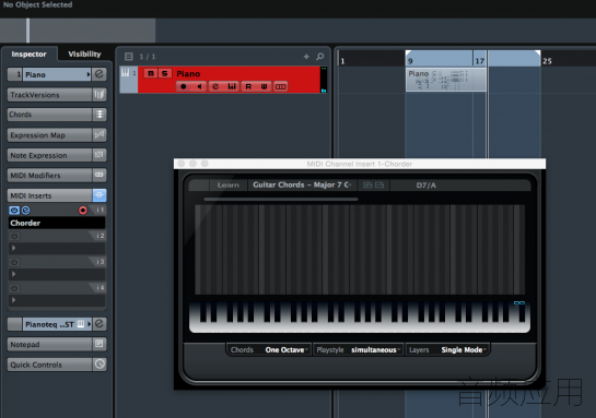

3.实时录制!
另一个很酷的技巧是实时记录插件的输出。这与通过音频效果录制非常相似:结果作为拍摄的一部分被捕获,并不意味着在录制后删除。在这里,我加载了一个Chorder插件,它根据我按下的单个音符创建和弦。通过激活此效果上的小记录按钮(以及任何其他MIDI效果),然后按传输中的“录制”,可以将实际拍摄的MIDI部分直接捕捉到轨道中。这是一种轻松创建高级MIDI剪辑的方法!
