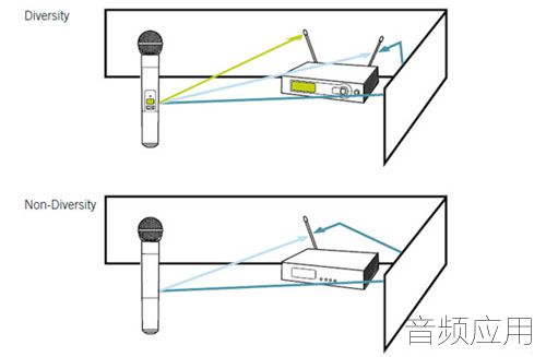

  发射机至接收机的通道
& h/ D5 ^( C9 @: X9 m; u, k& U) ]  发射机的信号不只是向直接路径发射,而是向所有方向辐射。这样就会导致墙壁、地板和天花板反射声音,而反射信号会与直接发送的信号重叠。
4 F/ u% U0 {, |* r6 x) j0 a# J  对于单天线接收器,即所谓的非分集系统,它接收到的直接信号和反射信号通常会相互消减,导致漏音。拥有两根天线的分集接收机能够更好地应对长距离和通道密集的应用场合。即使在接收机和发射机无法直射的情况下也能拥有可靠的信号设置。
