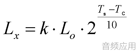

  LED驱动器是由半导体、电容、灌封胶、PCB、磁性器件等数百个元件组成的产品,其中电解电容被认为是*薄弱的环节。因此,在计算LED驱动器的寿命时,我们应该找出电容器A、B和C中的寿命*短的那一个。
  下面是计算电解电容寿命的公式:
  k是由电容的RMS纹波电流和工作电压决定的因子,它可以作为一个值,也可以作为一个函数。
  L0是规格书里提供的寿命值。
  Ts为电容器的额定壳温,一般为105℃。
  Tc是电容器的工作温度。
  也许还有其他公式需要计算,但这是至简单的方法来说明寿命和这几个关键因素之间的关系。然后根据理论阐述,我们需要做以下几个关键步骤来做一个长寿命的驱动电源。
  1. 选择长寿命电容,确保L0足够好。优特电源选用的是拥有10,000-12,000小时@105℃寿命NCC和Rubycon品牌。选用寿命长、品质高的日本电容,在极冷的环境下也能保持良好的工作性能,即使在-40℃下也能保持良好的工作性能。
  2. 效率高,导热性好。当温度降低10℃时,电容的寿命增加2倍。降低整个LED驱动电源的功耗意味着产生的热量更少。假设功率损耗相同,那么把热量通过空气或灯具散发出去非常重要。大部分的热量是通过灌封胶和外壳传导的,这就是为什么优特LED驱动电源采用了高导热系数胶和厚铝壳。
  3. 纹波电流。当人们谈论寿命时,纹波电流总是被忽略,但它在计算中起着关键作用。当我们检查一个电容的规格时,我们看到的寿命是10000小时@105℃与指定的纹波电流。纹波电流越大,电容器本身产生的热量就越多。因此,如果纹波电流较大,电容器内部温度会比外壳温度高得多,寿命也会降低。与竞争对手相比,优特利用更大的电容来实现更低的电流纹波。这也是为什么优特LED驱动电源的寿命在75℃还可以达到100000小时。
