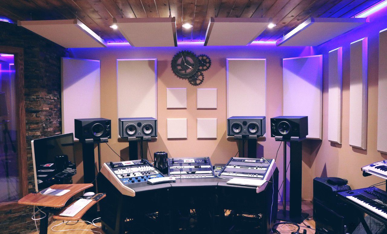

1521665141234.jpg 0 I% D' |" w; y& _8 o. J

3与Studio监视器混合的注意事项
# k! f  z; _$ k7 N4 B. s1.闯入您的显示器。
$ N( k7 g- C: K  T# X新的监视器需要磨合时间,因为驱动器内部需要安装和适应气候环境的机械元件,即混合空间。一旦你欢迎你的花哨的新专业显示器进入他们的空间,通过他们中等水平播放音乐大约20个小时左右,歌曲具有显着的低频内容。一旦换能器稳定,您就可以像制造商一样享受最佳性能和播放体验。; d3 D6 r' c% t
, H. y% t. F- Y# j  R
2.选择混合级别。
5 [5 m- ?  n* j: ]+ [' c2 `. c与听觉狂热爱好者争论的大多数音频问题不同,人们似乎已经就混音时你应该回听音频的声音达成共识。幻数:85 dB  SPL。投资一流的dB测量仪将确保您可以密切关注自己的混音,但要注意,大声混音可能会导致耳朵疲劳或严重损害您的听力,从而影响您的生活。因此,请确保以一致,适度的听力水平进行监控。一个很好的经验法则:监控一个你必须说话的声音比平时要大一点,与坐在你旁边的人交谈。: b7 A% D$ X4 O
6 X; z$ A/ _, C" {" X" P3.选择二级参考监护仪时,不要害怕上学。: j: [7 o4 u3 E6 t
我们看到世界上每个工作室都出现了那些黑白近场扬声器怎么样?他们不是在2001年停止了吗?你应该找他们吗?
" k8 U" E3 T1 q* K+ a
  @7 p4 E- c0 k1 J0 D关于这一点的意见不同(很多!)但我的回答是“是的。”作为一对NS10M的自豪拥有者,我可以自信地说,当它们被安装,驱动和正确定位时(将它们关闭以获得最佳结果) ),与其他显示器不同,它们可以照亮中频和高端频率,显示出音轨背后的缺陷。虽然NS10的频率响应毫无争议,但正是这种颜色迫使听众转移注意力并最终将他们的整个视角转移到混音的某些元素上。想想NS10是那个可信赖的朋友,他提供了关于你的新发型的残酷真相,其他人会礼貌地点头并说,“看起来很棒。”由Hafler P3000或Bryston 4B放大器提供动力,(或像ART SLA更经济的东西)-1),他们可能会传达关于你混音的固有缺点的残酷真相。
/ u. ~. k5 M1 {4 C# M( |
2 Q# y! Q) ^# i( f8 H0 H- k但是,如果您无法使用某些NS10,请寻找一对可以学会信任的好听的辅助监视器,并成功地将混音转换为多种输出格式。
