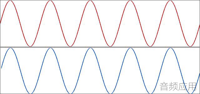

下面的一张图展示了同相信号的两个通道。当两个通道处于同相时,我们的耳朵会同时听到同等的振幅。
例1:左右通道同相。

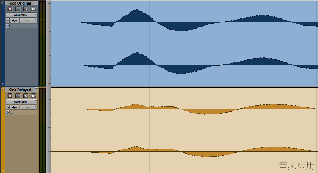

当然,如果到了混音阶段才发现问题,你可以将音轨放入DAW中,放大波形,对一个轨道做轻微地移动。你会被这几毫秒移动带来的变化所震惊。市面上有一些不错的相位排列插件,可以帮助到你 – 甚至可以作为不错的创造工具使用 – 其中之一就是Little Labs IBP相位排列工具,已登录UAD Powered Plug-Ins平台。
