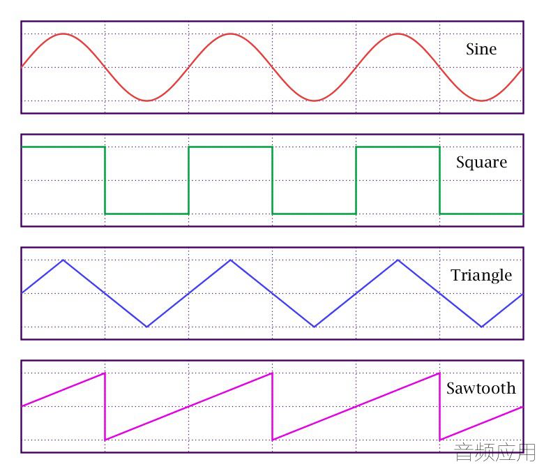

$ F4 W+ d1 |* Z, X$ n( F& V9 g8 N振荡器(或VCO)是合成声音的基本组成部分。它们输出可以使用三个主要控件修改的重复波形:
9 N2 G4 l" b1 W+ g! o) u( \: L2 T$ Y' r# r5 D4 ^8 E
频率:波形完成其模式一个周期的速度,以赫兹(Hz)为单位测量,并被视为低音或高音: F0 W/ O$ r; h/ g8 m
' `* P1 _1 k4 _; d% W
振幅:声音离开振荡器的声音大小,以分贝(dB)为单位。
# V' K  h! @1 g- z2 P
' O+ c& q. O( ~* @+ JWaveshape:波形实际上听起来像什么。主要有四种形状:正弦,锯齿,方形和三角形。) @8 F4 m/ h: k! E3 c
注意音频播放时wavehape的变化。* c/ ?: |( {% X" t
' x, y- n# s& O5 i7 s

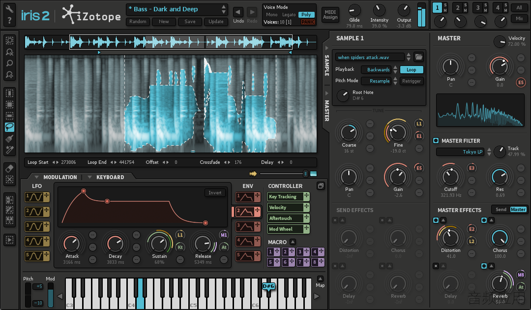

一些合成器,如Iris 2,可以使用样本和振荡器波来产生声音。这种方法允许您将各种非合成声音混合在一起,并使用合成参数对其进行操作。  2 D: m! b' ?" `/ m

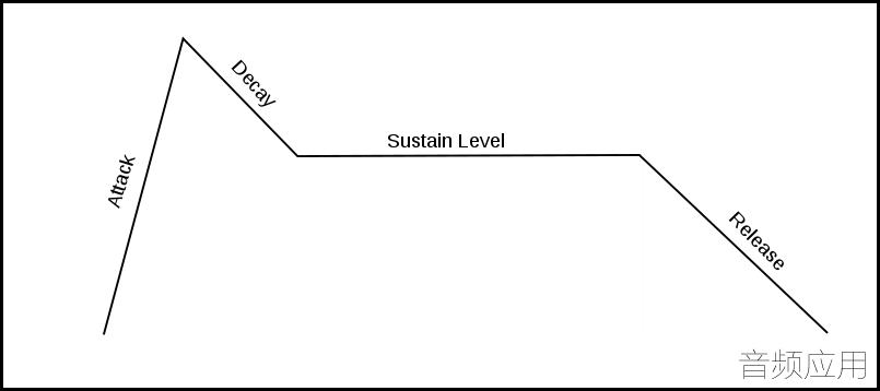

从滤波器部分,声音到达放大器或电压控制放大器(VCA),它决定了它的音量。连接到每个放大器的是一个信封,它使用缩写为ADSR的四个阶段控制放大器的音量如何随时间变化。这四个阶段在按下一个键后设置合成声音的路径。4 m: E9 h5 n3 \" n" O) l( {: L
3 U' ~: x4 x- {9 r! _( `, w8 Y攻击时间:合成声音在被键触发后达到最大音量所需的时间。如果您想要在按下琴键时完全播放声音或设置较高的攻击值以减慢声音的开始达到其最大音量,请设置低攻击值。
. u1 Y% c  p1 k: G$ X8 ?9 S$ L衰减时间:声音保持在最高水平的时间长度。低衰减值将突然结束声音,高衰减值将使其持续更长时间。
  s: R& I* r0 a4 w: {5 V% b% \延音水平:衰减的音量水平,以dB为单位。
) `& l! o- u( h; P, i. H释放时间:在不再按下按键后,延音水平达到完全静音所需的时间。较低的释放值将在提升琴键后不久发出声音,高释放值将使声音消失。
" p8 q8 T9 K8 P% F) E8 b2 N" B7 B5 s5 _, k$ ~+ F+ F
能够可视化你的合成包络是学习如何编程它的核心。你想要一种缓慢升起的声音来建立紧张吗?还是简短而活泼的东西?- v: D  ~+ D3 F
