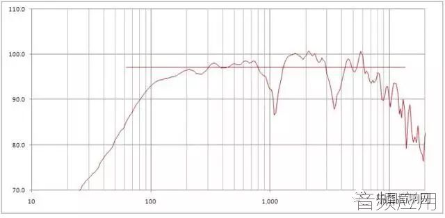

音箱的灵敏度可能是各种常见指标中最容易被错误理解的一个了。一直以来,音箱的幅频响应经常会被简化成某个单一数值,也就是灵敏度。这就是导致误解的根源所在。有人会认为这个值表示的是某个音箱重放某个信号时的响度大小;也有人会认为两个灵敏度相同的音箱在重放同一个信号的时候响度是一样的。这两个观点都有局限性。其实,音箱的灵敏度只是针对特定带宽和频谱内容信号时,才能反映出音箱声压级的大小。也就是说,两个灵敏度指标相同的音箱,如果其频率响应不同的话,那么在重放同一个信号的时候,输出声压级可能是不一样的。这里面一个决定性的因素就是带宽。下面让我们来看一下带宽在这其中的影响,并解释一下为什么灵敏度有时候无需以 1 瓦作为参考值。根据 IEC60268-5 的规定,音箱的灵敏度测量,是采用限定带宽的粉红噪声信号,其 RMS电压大小等于音箱额定阻抗的平方根,并以 1 米距离为参考,确定声压级的大小。粉红噪声带宽的限制是根据待测音箱的有效频率范围来决定的,这么做的目的是确保测试信号处于待测设备有效输出频率范围内。假设某只音箱无法重放 150Hz 以下的信号,那么就算送给它低于 150Hz 的低频信号,也没有什么用处,只会引起音圈发热。同样的道理,如果音箱无法重放出高于某个频率的信号,也没有必要给它更高频率的测试信号。当我们以较高的分辨率测出待测音箱的传递函数,并把待测音箱的平均幅频响应以对数频率坐标系表示时,也就得到了该音箱的灵敏度图像。
以图 1 为例。这是某只音箱正轴向上的响应。图中的直线代表音箱的灵敏度。这条直线的长度跟测量灵敏度所用粉红噪声的上、下限频率是一致的。图 2 所示的就是该噪声信号的频谱组成。如果保持信号的宽带电平大小不变,但是改变信号的频谱组成,再驱动音箱时还能得到相同的声压级(也就是灵敏度)吗?要想知道这个问题的答案,我们必须知道信号的频谱组成、以及音箱的响应。(注意这里的 20Hz-20kHz,以及图 1 中 110Hz-8.3kHz,并不是指音箱的响应。我们还是需要得到音箱的实际响应曲线才行。)如果不知道这些,我们就无法推断出这个问题的答案。
图1 A音箱的幅频响应和单一数值灵敏度指标

图 3 所示的是三种不同信号的频谱组成。其中一个是用来测量音箱灵敏度的限定带宽的粉红噪声信号。另外两个一个是语言信号,另一个是仿照语言频谱组成合成的噪声信号。这里之所以用仿语言的噪声信号来取代真实语言信号,是因为仿语言信号的 RMS 电平值更加稳定,因而更加容易测出待测音箱的输出声压级。这三种信号的宽带 RMS 电平基本相等。仿语言信号在200-800Hz 的频段内的电平高于粉红噪声;在其它频段内,则是粉红噪声的电平高于仿语言信号。
图3 红色曲线是用于测量图1中A音箱灵敏度的信号频谱,灰色是语言信号频谱,蓝色是跟实际语言信号频谱组成相似的仿语言噪声信号频谱将此图跟图 1 的音箱响应相比,我们可以看出音箱在 150Hz 以下的输出很有限。音箱响应的最高输出位于 300-3kHz 部分。倘若用这个仿语言信号来驱动音箱,那么按理说要比用相同电平的粉红噪声驱动音箱所得的声压级更大。事实就是如此。这只音箱灵敏度是 97.1dB。但当用仿语言信号驱动时,声压级为 98.1dB,高出了 1.0dB。这是因为仿语言信号电平较高的频段,恰恰也是音箱输出声压级较高的频段。反过来说,如果采用图 4 这种低频为主的噪声来驱动音箱,可想而知所得声压级会比普通粉红噪声更低。
