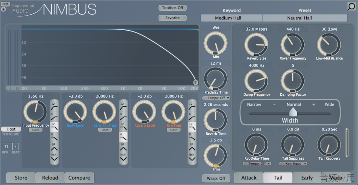

如果我们从输入信号中滤除一些低频,其他元素中的低频和低频中频将更容易通过混音。Exponential Audio的Nimbus混响允许我们使用板载输入滤波器来实现这一点。
在混响前均衡低输入信号
任何声音中最低的混响频率可以竞争干声的低中“重量”。因此,从混响信号中滤除一些较低频率可以帮助保留干信号的权重。
