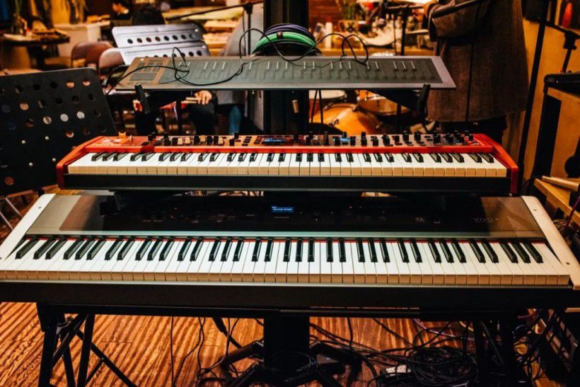

Nord Electro 6D和Dexibell Vivo S7,这两台都是舞台电钢,都是欧洲手工琴都有其特定的代表地位,很多人不知道到底应该怎么选择,或者哪一台比较适合自己等相关问题,这个测评主要就是为这一类用户写的。

2,我对Nord Electro 6和Dexibell的定位:
*Nord Electro 6(更注重爵士钢琴电钢琴/合成器/风琴)中文介绍:全球首个NORD Electro 6D官方演示,重新定义便携舞台琴之称
*Dexibell S7(更注重传统钢琴/电钢琴/古典钢琴考级锻炼学生手感适应能力练习琴)Dexibell硬件方面介绍链接:Dexibell Vivo S7电钢深度评测,旗舰型的典范该是什么样的?
首先作为舞台电钢,两台琴的音色我觉得都非常出色,这两台琴音色好坏更多的是基于每个人自己的音色喜好而决定的。所以建议大家听一听Youtube视频(Pianoman老爷子有专门比较Nord和Dexibell两台琴的音色),或者去实体店听一听琴的音色,有实体店可以亲自感受到这两台琴:

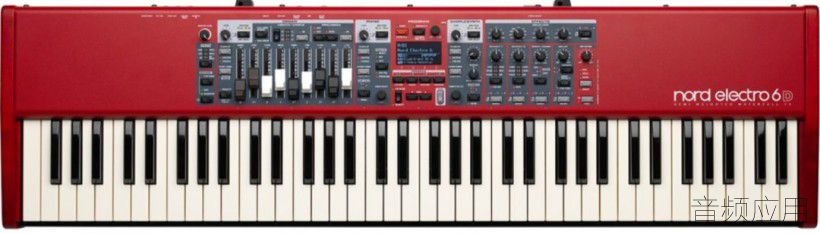

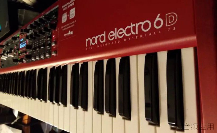

Nord Electro 6特征:
a,风琴/钢琴类等键盘乐器/采样 这3个板块可以一起出声,还可以每个板块单独调音量,选择不同的音色。(3个音色可以同时叠加或者分割,还能单独控制音量,有点工作站的能力了,呵呵……Nord重量比工作站轻很多)
b,音色无缝过渡(换音色声音不会断,太好了!)
c,交叉渐变和键盘分割指示灯:
交叉渐变可以选择“半个”/“一个”八度范围内声音慢慢变化到另一个声音,这样声音就不会显得很突兀比如:
低音贝斯突然变到钢琴音色就会很突兀。键盘分割指示灯也超级好用,万一忘记自己是怎样分割键盘,在Nord面板上你可以很清晰的看到键盘是从哪个音开始被分割成两个不同的音色,从而不会需要靠“听音色”去辨别哪里键盘被分割了。可以避免现场演出出现失误。
d,Organize模式快速重排参数项目
一般来说工作站切换音色和选择音色是最方便的(都有大屏幕,16个音色在大屏幕里随便换,旗舰工作站音色切换不会断,舞台电钢没有大屏幕,看音色不直观,切换都得靠自己记住音色在哪个按钮)
但是!!!Nord的Organize歌曲整理模式,让我们可以以“歌曲”为单位,来编排音色。如果一首歌我们要演奏3,4个音色,那么我们可以在Organize模式里建立一个文件(以歌曲名字命名),在这个文件档里编辑好我们要使用的音色组合。当需要演奏这首歌曲的时候,选中这首歌曲,这首歌曲的Live Set按钮会自然对应我们事先编排好的音色。
此外,如果歌单次序进行变化,我们可以以“歌曲”为单位来复制粘贴,改变歌曲在歌单中的次序。甚至我们可以整页复制(多首歌曲一起复制粘贴,整片歌单改变次序)。
e,钢琴滤波器,包络,效果器都在操作面板上
钢琴滤波器可以分别选择“低频,或者中频,或者高频”音色加强。
(比如演奏摇滚,觉得声音单薄,就增加低频或者中频;演奏飘逸水灵剔透的现代歌曲,就增加高频。)
包络在面板上,对合成器爱好者来说真的得喊爽,因为那样可以直接改变声音的时间状态:
(比如把Attack音头变长,那就能把钢琴/电钢的音色变成类似于Pad一样的音色,可以制造一个很慵懒的感觉,Neo soul风格音乐里使用的很多。具体视频请在youtube里打“Nick Semrad Yamaha Montage”)
效果器在面板上,那就可以很夸张的改变音色,制造戏剧性的效果:
(比如从Hi-fi的Rhodes音色变成Lo-fi,大家可以适当的调整Vibe这个效果器,增加Reverb。具体视频请在youtube里打“j3po lofi”)
f,第三方制作音色包支持
-Nord开放式音色管理,以及这些便捷的面板编辑能力,使网上有许多出色Nord的第三方音色包。虽然有些要付费,但是很增值(大家可以团购嘛……推荐synthonia Nord Electro 6 red giant)。Nord官网也可以下载音色包。
优点有那么多,那么说一些缺点:
Nord Electro 6效果器不能同时作用于3个单元,只能选择1个单元(如果有错,请大家能告诉我如何操作,感激)
Nord Electro 6支持无缝换音色,但是不能用脚踏板换音色(Nord Stage 3可以用脚踏板)
Nord Electro 6的键床力度感应没有Keyboard Touch功能(Nord Stage 3和Piano 3有三档演奏力量幅度可以调整)
我同时演奏了Nord Electro 6的钢琴和真钢琴。Nord预设的几个钢琴音色让我觉得偏硬。演奏有5个力度层次的法国现代派(比如德彪西的月光),很难做到“P和PP”层次变化都很细腻。因此买Electro的琴友,音色可能要根据自己需求再调整一下。
1680
1361
1680
 楼主| 发表于 2019-4-19 13:35:43 | 显示全部楼层
Keyboard Touch功能没有的话,那就只能苦练了……毕竟要“红色”的颜值,又是最具有性价比的Electro系列,总是需要拿“苦练”作为付出的。(什么?用风琴半配重键盘,不能弹古典钢琴曲?中国人民/键盘手的动手能力是举世闻名的)

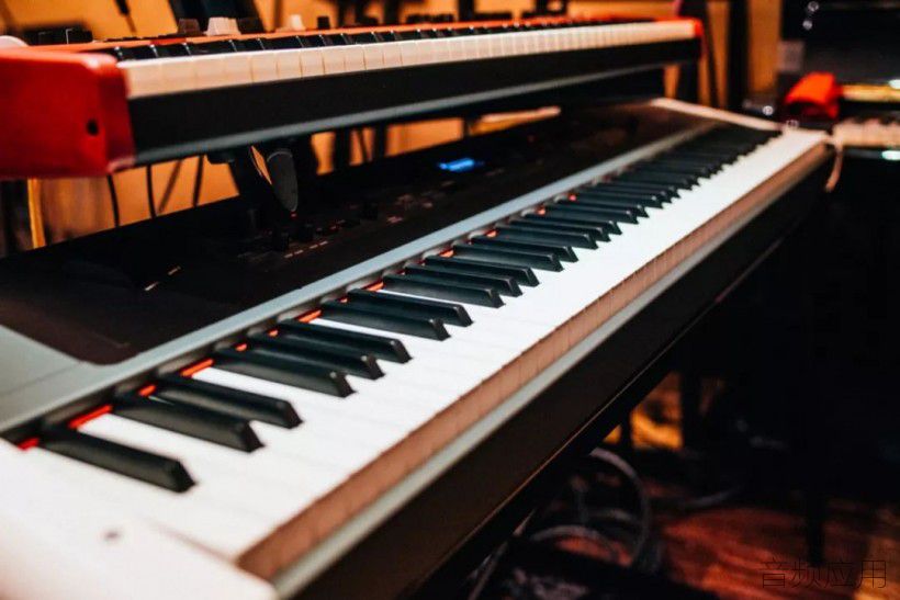

Dexibell Vivo S7特征:
a,keyboard Touch(有8档力量调整)
细腻的设置,比Numa Concert力量调整还要多3档。良心推荐给广大学古典钢琴琴童的家长们。除了钢琴外,这台琴能让孩子们感受各种不同的键盘力度(从很轻到很重)。一台琴有8台琴的触感,绝对能找到你自己最喜欢的触感力度。琴键是仿象牙纹琴键,质感很细腻,还有适当的手指防滑作用。
b,T2L音色编辑:Hammer Noise/key off noise/Damper Noise/Damper Resonance
-榔头噪音,琴键噪音,踏板噪音,踏板共鸣。我在测试时,用监听音箱对着Yamaha立式钢琴曲调整的,参数是:Hammer Noise,key off noise,Damper noise都是30,Damper Resonance是20。
-如果是演奏器乐,在300人-600人中小型场地,建议大家试试看这4个参数。质感仿真度非常高。如果是给歌手伴奏,或者做大型演出,建议别加这些参数(音色越干净,越好),真要加,事先征求下伙伴们的意见。(Rhodes噪音音色大家可以参考Yamaha Montage的设置,以及Yamaha Montage Chick Corea Mark V音色)
c,力度对音色明暗度的变化,叠加和分割
-Dexibell的钢琴音色对演奏者力量很敏感。弹得轻不仅音量轻,还声音会特别暗,我在Dexibell S7上的力度层次变化和在Yamaha立式钢琴的力度层次变化能做到基本一致。
-Dexibell的叠加和分割很传统,在子菜单选择键盘在哪个键作为分割点,选择Layer和Split就是叠加和分割。
*这里和大家分享一个我的小贴士:Dexibell的音色很细腻,所以叠加功能我个人会更偏向于保证主音色情况下,去增加Dexibell音色的丰富性。比如大家想玩Dexibell的钢琴音色,可以用明亮的钢琴音色“Vivo Pop”再叠加一个肉肉的Rhodes电钢琴音色“Suitcase”。根据自己的喜好来调节电钢琴的音量比例(我自己一般设置在25-45范围内,最高值是127),来改变钢琴的音色明亮度。这个音色和单纯改变钢琴的Tone音色,有些区别。
d,320个复音,音色切换无缝连接和音色包切换的便利性
-Dexibell是320个复音,市面上一般的舞台电钢和工作站复音数在127到180个复音的范围。复音数越多,音质和声音的细节就能完成的更多。
-Dexibell S7切换音色也是音色不会断。同时Dexibell官网为大家准备好了不同型号琴的音色包,当你要更换的时候是整个音色包更换。与此同时Dexibell琴本身有2套音色,一套是出厂预设,另一套是临时记忆音色库(类似于琴里面有一个记忆卡)。
所以可以根据自己的喜欢,随时放2个音色包,并且可以做切换/Swap。更换音色的时候,是整个音色包更换,不用一个一个换音色(类似于Yamaha Montage的音色包添加和更换),傻瓜式操作,当然,如果不想浪费琴内存的音乐工作者们,肯定会嗤之以鼻。
e,性价比高
Dexibell S7的售价和Nord Electro在一个价位(Dexibell S7之前是Dexibell舞台电钢的旗舰琴,现在是S9)
Dexibell S7有4个Midi Zone(理论上能分割成4个Midi区域,控制4个设备)
Dexibell配合自家的Apps可以增加伴奏鼓轨(用Ipad下载Apps连接Dexibell)
*因为正好是过年,时间有限,Midi Zone和鼓轨Apps和Platinum音色包我没有尝试,但作为舞台电钢,Dexibell一直给我的感受就是“细腻”。
Dexibell的缺点:
如果有喜欢的音色在“临时记录音色组”不能用T2L编辑,有点不方便。只能Swap到“出场预设音色组”里才能编辑。
效果器在子菜单里,作为舞台电钢的定位,我很不习惯效果器放在子菜单,这算工作站的做法吗?还是说舞台电钢就得像钢琴那样,专心演奏,少扭效果呢(意大利人应该不死板啊……)
只能作为“钢琴”那样使用,音质虽然出色,但是包络也在子菜单,想在现场表演的时候,做音色变化/小范围的调制等,除非很熟悉操作和琴本身的参数变化,否则有风险。
作为旗舰琴的级别琴,既然有了合成器音色,但没有滤波器旋钮,只能通过琴左上方的调制轮去调整,很不习惯。
(提醒广大琴友们,Dexibell S1居然没有Midi out,我没找到啊……纯干活琴么)
复音数那么多,让我一直在奢望将来能有4轨到6轨的音色叠加。但是目前只有叠加或者分割2轨音色。而且也没有第三方音色,也不支持用户自己加载音色……

Dexibell Vivo S7和Nord Electro 6这两台琴就好比《红楼梦》中的林黛玉和薛宝钗。
Dexibell细腻而低调,Nord Electro 6全面而醒目。都是品质非常优秀的舞台电钢。
Dexibell是一台能让人有很强的练琴冲动的好琴。
Nord是一台能让人忘记练琴的好琴。
为了让大家更加直观了解两台琴的状况,我特意给大家录制了演示,在演示里面大家可以听到各自的音色对比,还有我在上面文稿中没有提及到的一些细节,篇幅有点长,内容较多,建议大家耐心看完,你一定能选出你所适合自己的琴:
