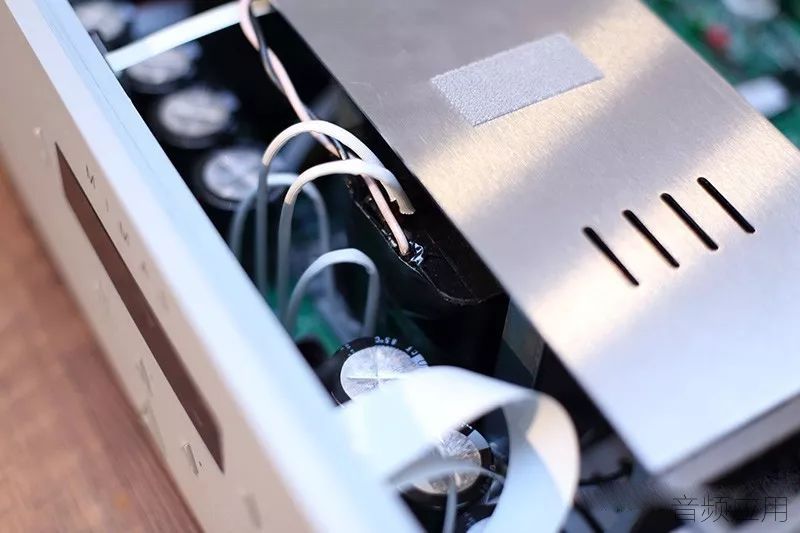

Aesthetix Mimas机器箱体采用全铝加工制造,底座的厚度为1.25英寸,内部变压器采用不鏽钢外壳屏蔽,隔绝于敏感的音频电路之外,也同时增加了结构刚性,内有2+1的电源供应变压器,其中包含1个专门供给控制电路的EI变压器。在箱体两旁有一排黑色的散热器。

电源供应设计注重细节
Aesthetix对于电源供应非常重视,自称为overbuild,Mimas使用了7个稳压电源调节器,750VA大电流的电源供应器与176,800uF的电容,总储存能量超过110焦耳。
提供给真空管使用的高压电源由单独的高压绕组变压器提供,当中具有220uF的独立电容。Mimas的输入电路由独立稳压电源供电,使用的供应电容超过4,400uF。真空管加热器采用精密准确的直流调节,900VA的低流(low flux)电力变压器,包含5个二级绕组(secondary windings)都在Aesthetix位于加州Moorpark设计制造。

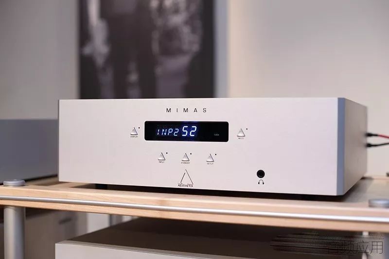

聆听时会显示输入组数与音量大小。
Mimas的体积与一般器材大小相似,43.4 x 44.9 x 14 cm,净重为20公斤。
后方除了喇叭线以外,最多可连接5组讯号输入,1组讯号输出。
