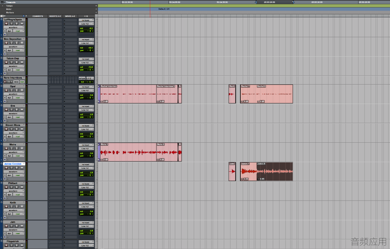

6.组织赛道
找到所有适用的引号后,必须按照线性顺序放置剪辑。这是这项工作的关键所在。
但是,这不是你的工作停止的地方。你还需要保持井井有条。有组织的会议将确保一位非常感激的制作人/工程师。重新雇用的一种方法是确保接收工作的人有最简单的时间。
即使你是工程师,你也会帮自己一个忙,消除这种笨拙的工作,这样你就可以尽可能优雅地工作。
良好的组织是什么样的?
首先,询问生产团队是否有他们希望您遵循的模板。有些具有特定的指导原则,从您使用的DAW到如何命名会话。如果他们没有模板,这里有一些好的经验法则:
给每个人他们自己的专用轨道。我喜欢按顺序列出人物。如果主持人面试多人,我可能会将主持人的轨道置于所有受访者之上,因此工程师可以根据需要对所有人进行配对/分组。
如果采访者和受访者在整个剪辑中进行对话,则将对话静音并淡化到基本程度。将一个人保持沉默的区域静音,并对每个区域的开头和结尾应用淡入淡出。对适用的连接区域使用交叉淡化。
考虑使用系统对您的区域进行颜色编码,以帮助您识别棘手的问题。当项目没有特定模板时,这是我的系统:
所有可用的,排列的音频都用红色着色。有问题的音频是紫色的。“有问题”在这里意味着一些不同的东西 - 它可以指需要处理的音频(例如,需要通过RX运行的点击和弹出),或者当前正在对共享脚本进行编辑的段落(这并不罕见) )。
每隔一段时间,您就会遇到音频,其音色不一定与剧本的意图相符。例如,该脚本可能会显示一个人给出简单的声明性陈述,但磁带听起来更像是一个问题; 另一个常见问题:脚本强调结尾显示引用,但音频描绘了一个不同的故事:这实际上是一个更大的短语的中点,下一个单词突然进入。我将这些类型的剪辑赋予黄色,并在我进行时记录它。
