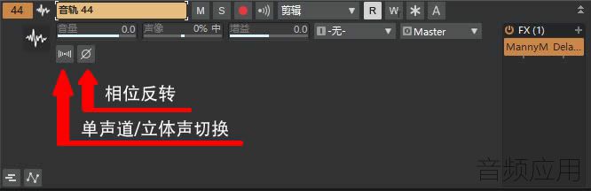

Cakewalk的单轨“相位反转”和“单声道/立体声”切换按钮以前只能在轨道检查器和控制台中才能找到,现在我们可以在Cakewalk的单条轨道头部中使用了,这样我们就能腾出一定的空间在音轨视图下专心工作了,具体操作步骤如下:
在音轨控件管理器>插值/相位栏内打√即可调用(参见下图)
