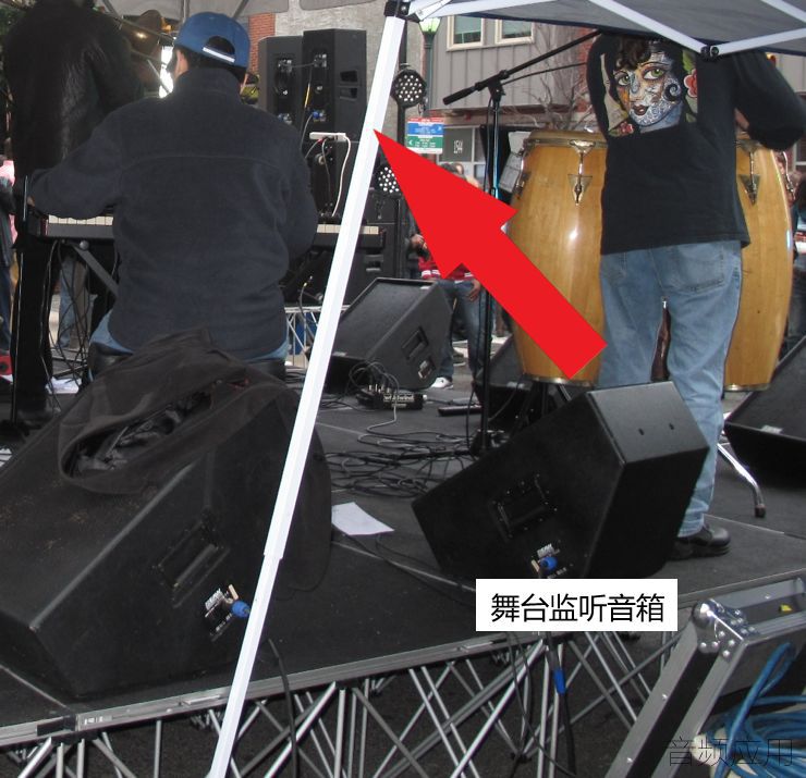

电子琴搭建的位置要让键盘手能直接看到舞台监听,这很重要。如果舞台监听在电子琴下方,并且键盘手没能直接看到监听音箱正面,那么电子琴就阻挡了监听送出的声音。这也意味着,你不能用衣服盖住舞台监听的正面。
图3,请注意我和舞台监听的相对位置。红色箭头表示扬声器到我耳朵的直达声,中间没有任何阻碍物,也就是说,只要我向右转过头来,就能直接看到扬声器的正面了。同样,鼓手不能把监听音箱放到底鼓后面,应该放到他/她的左方或右方。最后,要调整好舞台监听的指向,让正面直指你的头部,这也有帮助。
