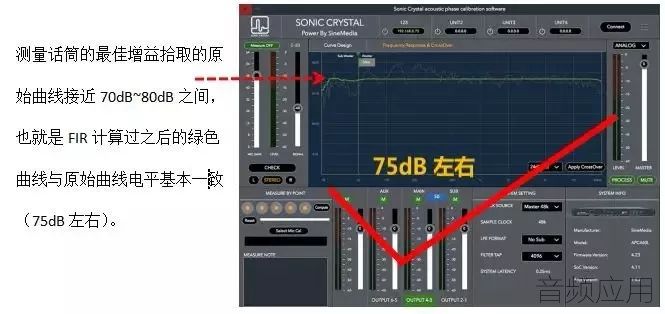

四、如何判断测量的客观性?

总结
测量信号电平和测量话筒摆放的重要性
1、如果测量电平过低,对采样精度不够,计算结果有误;
2、如果测量电平过高,会引起FIR过度处理,尤其对高频的过度处理。
3、为什么建议测量话筒与地面保持90度垂直状态?是因为APC不仅要对扬声器系统拾取信号,同时还需要结合环境的反射进行采样,这样架设测量话筒理论上更客观。、
