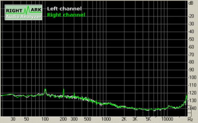

16Bit/44KHz 信噪比测试图
24Bit/96KHz 信噪比测试图
    FireBox在四种情况下信噪比分别为,95.5dB、98.9dB、99.9dB和102.8dB,这样的成绩应该说非常好了,当然对于这样的声卡本应达到这样的水平。另外,也有一种说法认为ieRMAA在24Bit下的测试并不准确,大多数声卡都很容易达到理论最大值,所以我们可以更多关注一下16Bit下的成绩。
