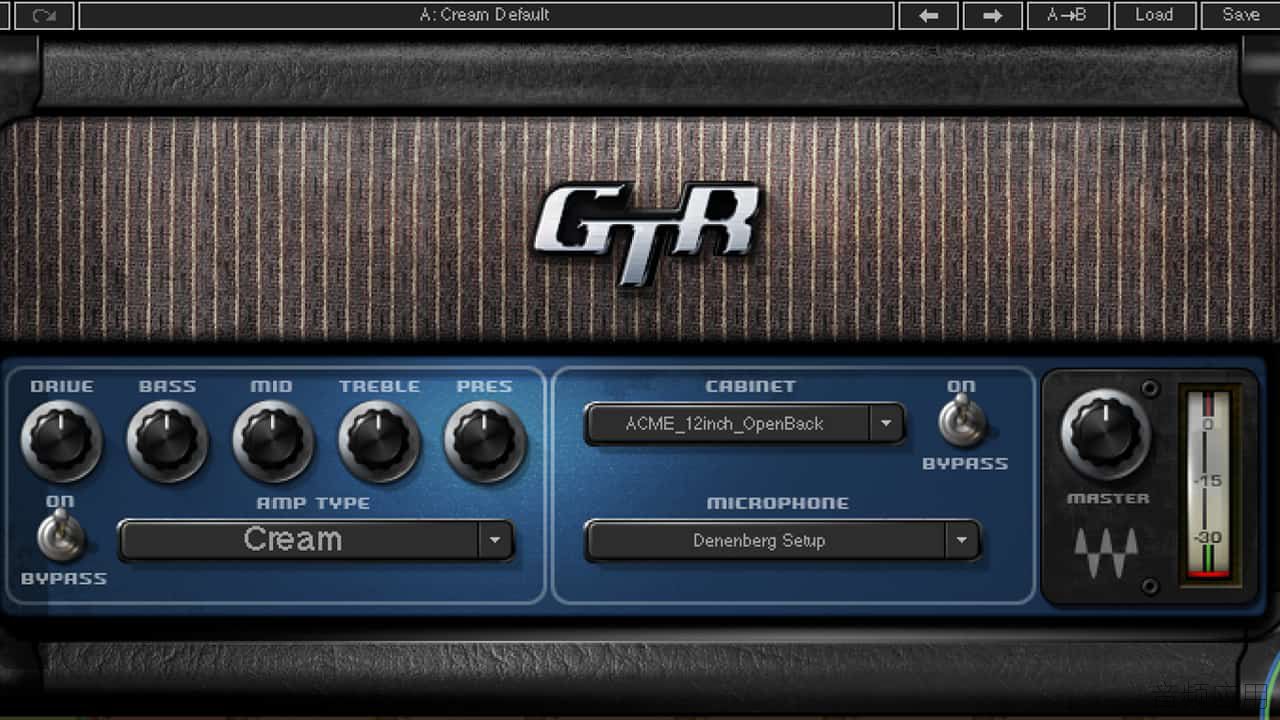

您选择的放大器类型决定了您将获得的一般音调特征。放大器内置的EQ电路将调整相对于此音调的声音。虽然GTR Amp插件有37种类型,每种类型代表不同的放大器仿真,但它们被组织成音调类别所以你可以追逐你想要的声音,而不是特定的放大器。这使您可以快速设置从清洁到完全过载的声音,而无需通过放大器模型名称进行翻找。如果单击Waves Toolbar右上角的“?”图标,您可以查找特定型号以供参考,或者记下您刚创建的声音。
信号流:高音与存在
放大器上的大多数设置相当简单,但有一些值得记住的值得注意的地方:低音,中音和高音均衡器控制通常是前置放大部分的一部分,而不是功率放大器。
在GTR Amp插件上,Drive控制器确定馈送前置放大器的均衡信号量,设置谐波失真量并允许您调整失真的音调。的存在控制,但是,是主放大器部分,其中由前置放大器产生的失真后适用EQ的一部分。这样,您就可以在不增加粗糙度的情况下为温暖的失真添加高频“闪光”,如果这是所需的色调。

了解橱柜如何塑造声音
改变吉他音调特征的第​​二个最有效的方法是选择音箱。大多数放大器与扬声器音箱相匹配,扬声器音箱与放大器本身分开,或者组合成一个称为“组合”放大器的单元。将扬声器和音箱配对放大器使制造商能够专门定制整体声音的音调特征。当您使用不属于原始制造商设计的扬声器音箱时,可以创建许多有趣的音调组合。
