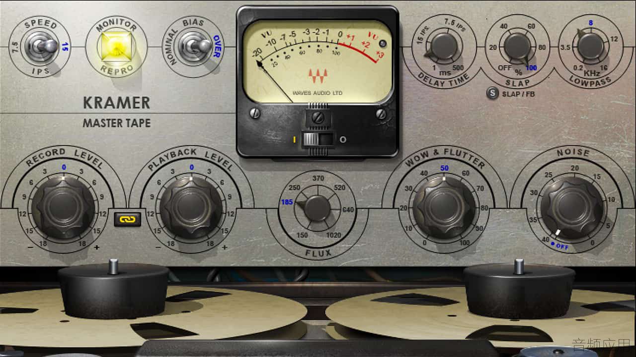

找到一个好的延迟时间的最简单方法是根据歌曲的节奏。在大多数情况下,1 / 16,1 / 32或1/64音符时序可用于创建拍击效果。您可以将延迟时间相对于确切的音乐时间稍微更长或更短,以使其听起来最自然。请记住,大多数拍击效果都是感觉而不是听到,所以有一点很长的路要走。在这里,我们使用Kramer Master Tape中的slap delay部分 具有1/32音符设置的插件:' W9 @# |) r$ s, F) s: d

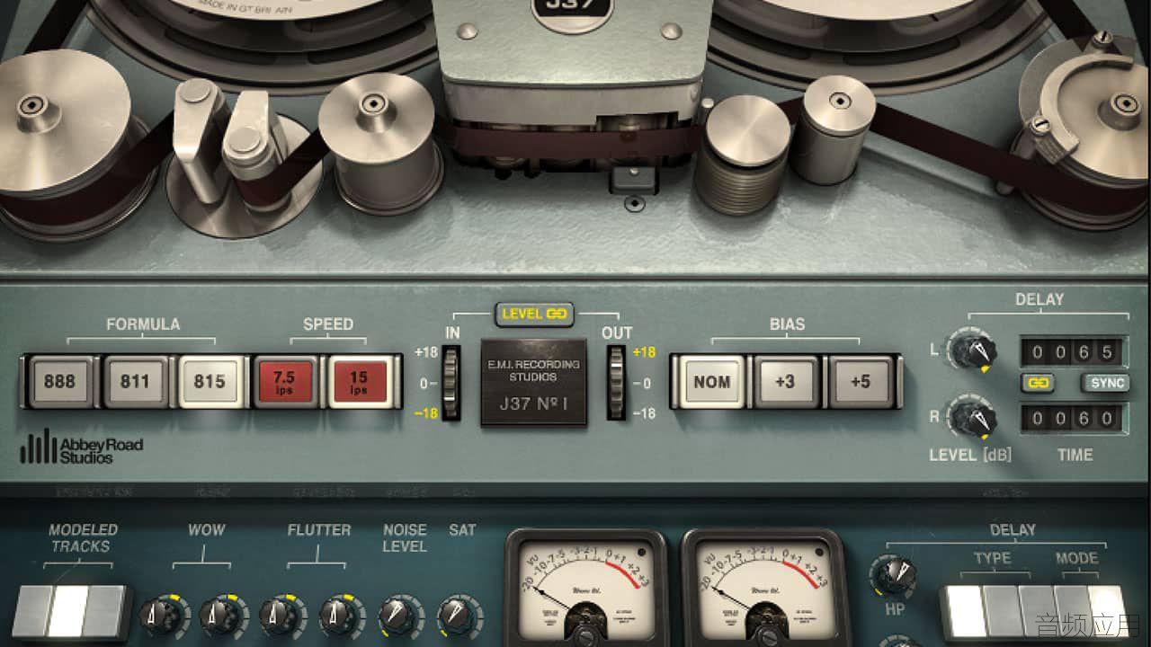

使用像J37 Tape插件这样的立体声延迟,首先为两个延迟返回设置相同的音乐时间值,然后左右摇动它们。取消左右延迟的链接,并在几毫秒之前将一侧移动,而在几毫秒之后移动另一侧。如果最初未达到所需深度,则应用过滤并尝试将返回平移到9点钟位置和3点钟位置。% A' e# R# o$ w8 Q" B7 F; S2 ]- {* |
这是一个J37磁带立体声拍击延迟,偏移量为1̸32音符设置(以毫秒为单位):$ {# _# D/ W9 W5 w: ]2 H

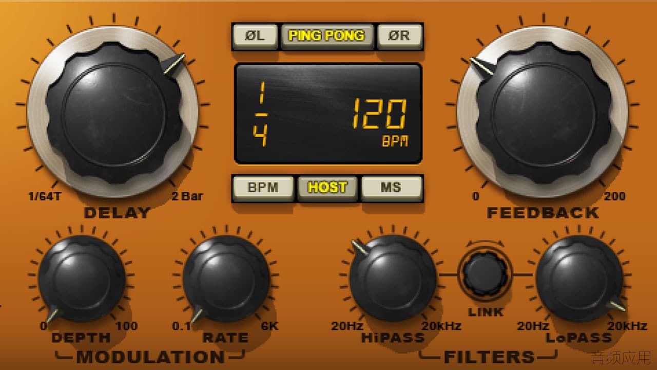

如果您想稍微调整节奏,请在一侧添加虚线音符。例如,如果左侧延迟被编程为四分音符,则在右侧使用虚线四分音符延迟。当设置为乒乓模式时,H-Delay混合延迟是完美的。您还可以设置将多少反馈独立地馈送到对方。
% d# C5 W& e0 g/ `% x. v, L5 _) U* K0 s0 p3 {1 P( U$ N. ]
乒乓模式下的H-Delay,带四分音符设置。注意延迟抛出“Star”和“Superstar”这两个词:

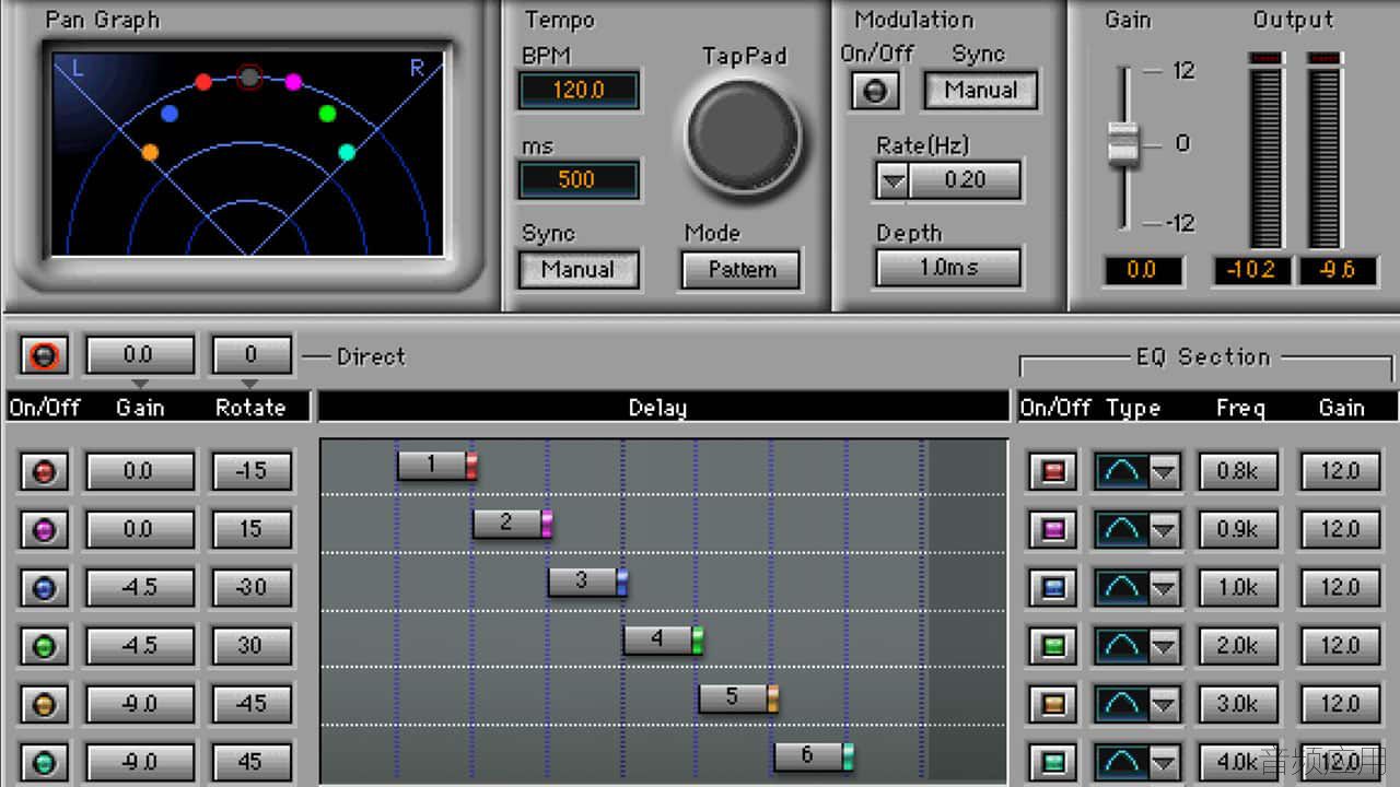

重复延迟的标准设置在某些情况下可能会有一些弱点,包括控制每个独立延迟的重复次数,电平,平移位置和滤波的能力。如果标准延迟没有为您提供您想要的严格结果,请将SuperTap插件的6-Tap组件除尘,并在您头脑中刻出您听到的确切延迟声音。* {8 i1 E0 _0 L; k4 |  l' R
) K6 u. C& ]) J7 L& ?8 G9 q7 Q8 `( ^阿多抽头插件是具有多个发送单馈送返回相等数目,每个延迟插件的等价物。不同之处在于,所有这些都存在于一个插件界面中,并为您提供对每个重复延迟的严格控制。
9 Y: V$ }1 w4 o5 `. c
& z! y/ b( r5 g: z# H0 fSuperTap 6-Tap组件,四分音符延迟从窄到宽扩展。注意每个后续延迟在向外移动时如何变亮:
