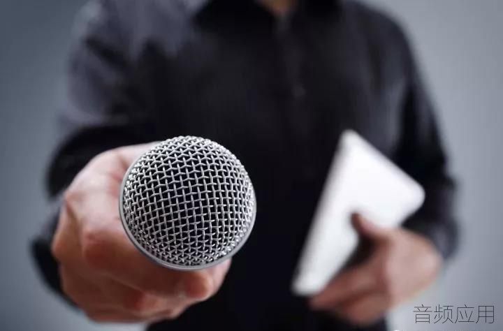

麦克风的使用问题
! I2 j1 a  T: I3 }, t( h选择麦克风,应根据使用的场合和对声音质量的要求,结合各种麦克风的特点,综合考虑选用。例如,高质量的录音和播音,主要要求音质好,应选用电容式麦克风、铝带麦克风或高品质动圈式麦克风;作一般扩音时,选用普通动圈式即可;当讲话人位置不时移动或讲话时与扩音机距离较大,如卡拉OK演唱,应选用单方向性、灵敏度较低的传声器,以减小杂音干扰等。使用电容式麦克风需要幻像供电,一般在麦克风的技术参数内有说明供电电压,要选择合适电压的幻像电源,调音台配备的一般是48V幻像供电。1 k  P& m$ B& ?( w, `: g; z: P+ A
