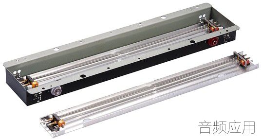

, a6 e6 a5 g$ m$ y, E$ M弹簧混响单元的工作方式类似于板式混响,用一组金属弹簧替换金属板。一端的传感器通过音频信号激励弹簧,使其沿弹簧的长度振动。
+ G& Y3 H$ N- m: Y) c+ y: B' L$ m2 H/ v' H3 y
由于弹簧中存在一些振动,原始信号会发生一系列快速延迟。弹簧另一端的拾音器记录了一系列延迟,这在功能上类似于自然混响中发现的一系列反射。
& J( o7 W* x6 c, N, y0 e. \+ j% m- V3 J9 U
第一弹簧混响通常将弹簧安装在充满油的管中,这有助于抑制振动。不同量的油会导致弹簧在不同时间停止振动,从而有效地控制混响衰减。  B. o7 f- ]4 {
1552931238484.jpg ) F7 S8 u( n; W) b0 R9 U
Accutronics Type 4弹簧混响单元
& R4 }& P) O- _3 o到20世纪60年代,Hammond已经开发出Hammond Type 4混响单元的技术,这是一种弹簧混响单元,可以安装在吉他放大器内。因此,该技术被许可用于Fender吉他放大器,以及Moog和Buchla模块化合成器系统。
