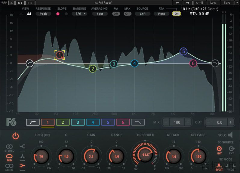

或者,您可以尝试使用动态均衡器来平滑事物。结果会有些类似,但到达那里的方法有点不同。在F6动态EQ有6个浮动EQ频段,您可以设置它们在每个阈值交叉时参与。这样,您将实现参数均衡曲线,而不是像C6中那样用交叉点隔离声音。但是,嘿,它漂浮在你的船上。再次,类似的结果,不同的控制手段。 f6-1.jpg 均衡器
